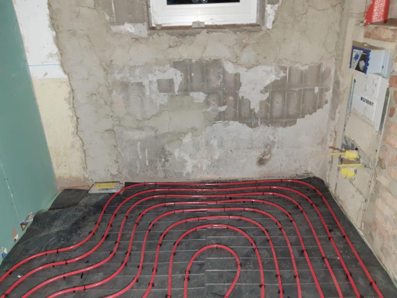

ist es OK, wenn der Randdämmstreifen erst nach der FBH FBH [Fußbodenheizung] verlegt wird?

Wahnsinnig sinnvoll ist es nicht.
Wenn sich die Schüttung und Tackerplatten unter der Last vom Estrich setzen, entsteht ein Spalt wo der RDS unterlaufen werden kann. Bei Zementestrich vielleicht nicht so tragisch sber trotzdem nicht gut.
Habt ihr selber verlegt oder hat es der Installateur verhaut?

Dürfte nicht so unüblich sein, bei mir ist es auch so das der Estrichleger gesagt hat ich soll mir PE Folie und Trittschalldämmung selber legen und er macht dann den RDS wenn wir mit der FBH FBH [Fußbodenheizung] fertig sind. Aber du hast recht optimal wird es nicht sein, eventuell bei einer Sanierung mit wenig Bodenaufbau nicht so kritisch weil weil sich bei weniger Bodenaufbau auch weniger setzen kann?

Der Estrichleger hat den Untergrund vorbereitet mit ganz unten Styropor, dann Trittschalldämmung, dann Folie. Schüttung hatte keine Platz. Wir haben keinen Fließestrich.

Wird schon funktionieren,  korrekt ist es letztlich nicht...
Ja nicht den RDS auf Höhe Estrich tackern...

Danke. Nicht tackern wegen Schallübertragung?

Tackern schon, aber bitte oberhalb des Estrich.

Was dann wieder die Frage aufwirft wie der RDS unten hält.  Also wird man ihn unten ankleben müssen.

Wo würdest du ihn ankleben? Unterhalbt der Gitter auf der Folie?

Ja bietet sich an.

Hab ich bei uns so gemacht,
Randdämmstreifen ohne Folie und diese dann auf der Folie der FBH FBH [Fußbodenheizung] Dämmung verklebt. Allerdings vor der Verlegung FBH FBH [Fußbodenheizung] Rohr
