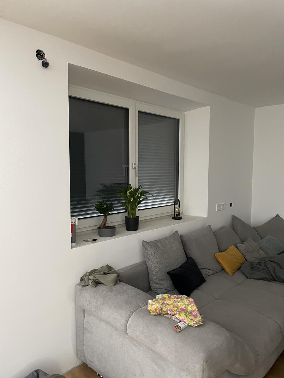

  •  Thomas1994
9.11.2023  (#14)
2023/20231109674818.jpg
TheSeeker schrieb:
Thomas1994 schrieb: Servus, wir haben bei unserem Bestand auch 38er und beim Zubau 25er. Haben einen kompletten Fenstertausch gemacht (Fenster wurden außen bündig gesetzt). Wir machen 20cm WDVS WDVS [Wärmedämmverbundsystem] um auch die Rolllädenkästen ordentlich zu überdämmen, alles unter 20cm macht beim Rollladen wenig Sinn, denn 3cm sollte der Laden vorne auch überdämmt werden lt. Sachverständigen für WDVS WDVS [Wärmedämmverbundsystem]
Darf ich fragen, wie die Dämmaßnahmen im Bestandsgebäude optisch wirken? Seid Ihr damit zufrieden? Man hätte somit eine Wandstärke von 58 cm und der Innenabstand zum Fenster liegt dann bei knapp unter 38 cm. Ich stelle mir das sehr wuchtig vor.
Gibt es dazu noch eine Alternative oder lässt der 38er Ziegel wirklich keine geringere Dämmung ohne Kältebrücken zu?
Ja sieht wuchtig aus bei den Bestandsfenstern aaaaaaaber mit einer Holzfensterbank macht das was her 😍
Rechts das Bodentiefe Fenster vom Essbereich (Bestand) vorne die Küche (Zubau)

Thomas1994 schrieb: Ja sieht wuchtig aus bei den Bestandsfenstern aaaaaaaber mit einer Holzfensterbank macht das was her 😍
Vielen Dank für das Foto emoji Die bodentiefen sehen wirklich top aus! Wäre natürlich sehr fein, wenn Du noch ein Bild eines "normalen" Fensters im Bestandsbau teilen könntest. Vielleicht wäre das ja dann doch eine Alternative...

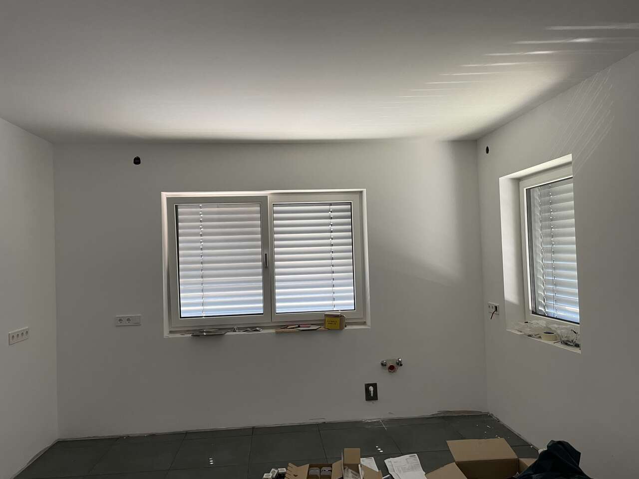

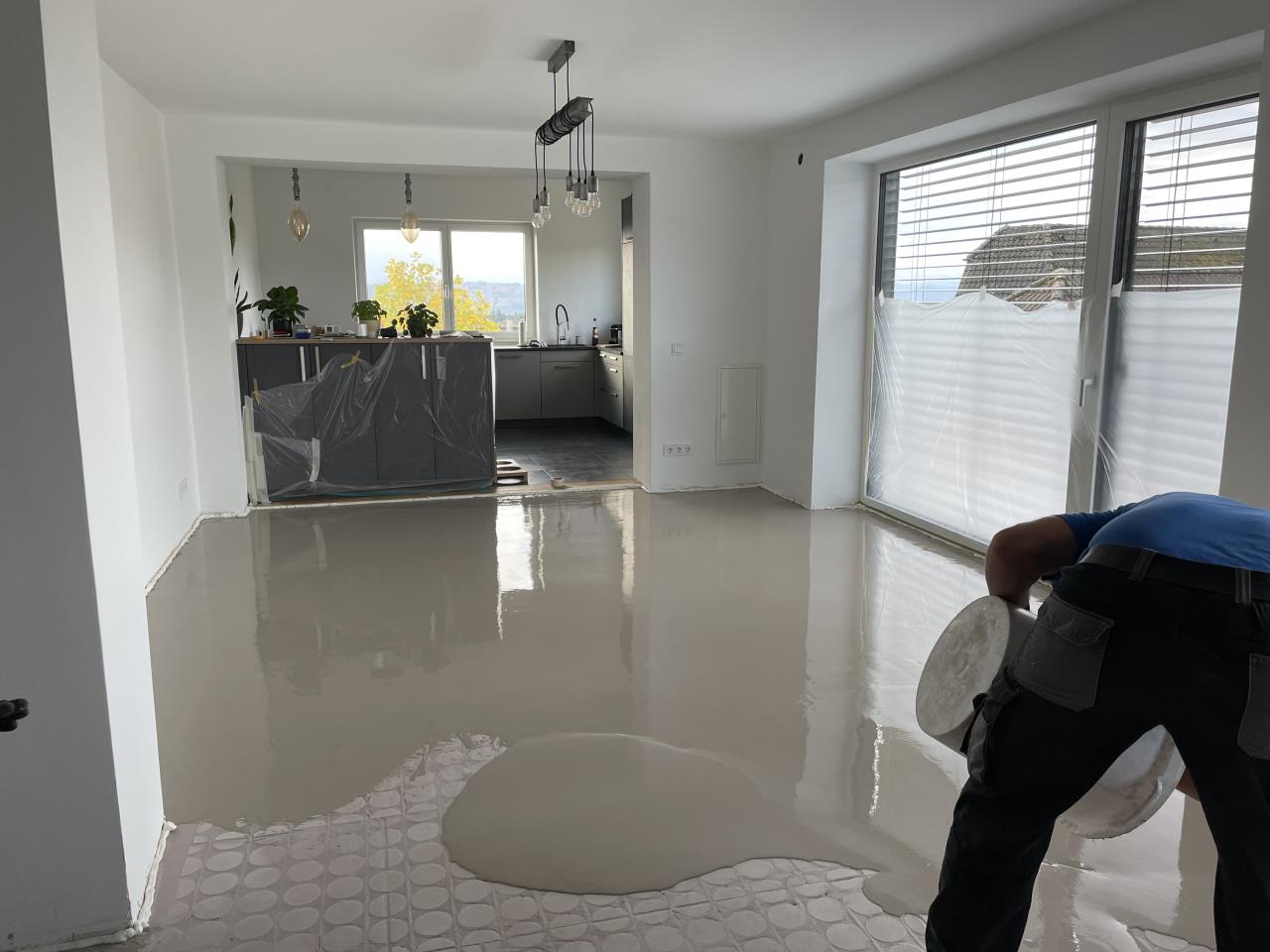

  •  Thomas1994
9.11.2023  (#18)
2023/20231109796238.jpg
2023/20231109543676.jpg
TheSeeker schrieb:
Vielen Dank für das Foto Die bodentiefen sehen wirklich top aus! Wäre natürlich sehr fein, wenn Du noch ein Bild eines "normalen" Fensters im Bestandsbau teilen könntest. Vielleicht wäre das ja dann doch eine Alternative...
@TheSeeker
Zum vergleichen. Beide ohne Fensterbank

Thomas1994 schrieb: Zum vergleichen. Beide ohne Fensterbank
Ja klasse! Damit können wir es uns wesentlich besser vorstellen emoji Wirkt tatsächlich wuchtig, aber sieht wesentlich stimmiger aus, als ich mir gedacht hätte. Vor allem, wenn Fensterbänke das Bild noch abrunden.
