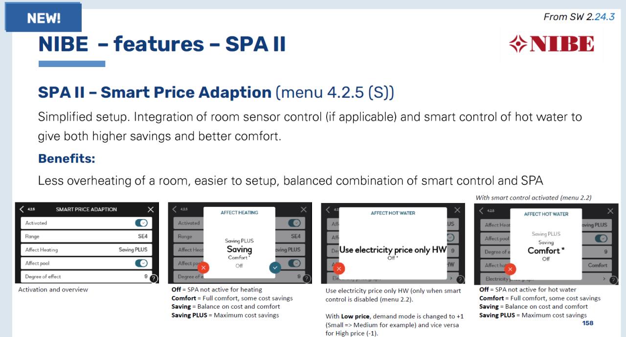

  •  Ulairi
31.1.2024  (#29)
lewurm schrieb: aber da gibt's ja noch zusätzlich "Degree of effect"? Oder meinst dass das Presets sind?
Wo gibts das? Ich hab das Update ja noch nicht.
Ich denke mir sie wollten das Ganze vielleicht einfach vereinfachen? Der Otto Normalverbraucher konnte mit Grad 1-10 nichts anfangen.

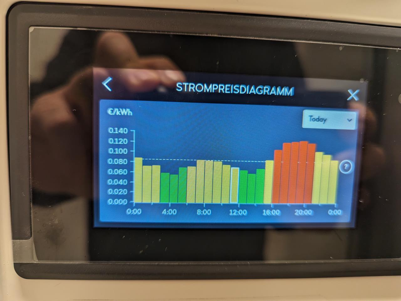

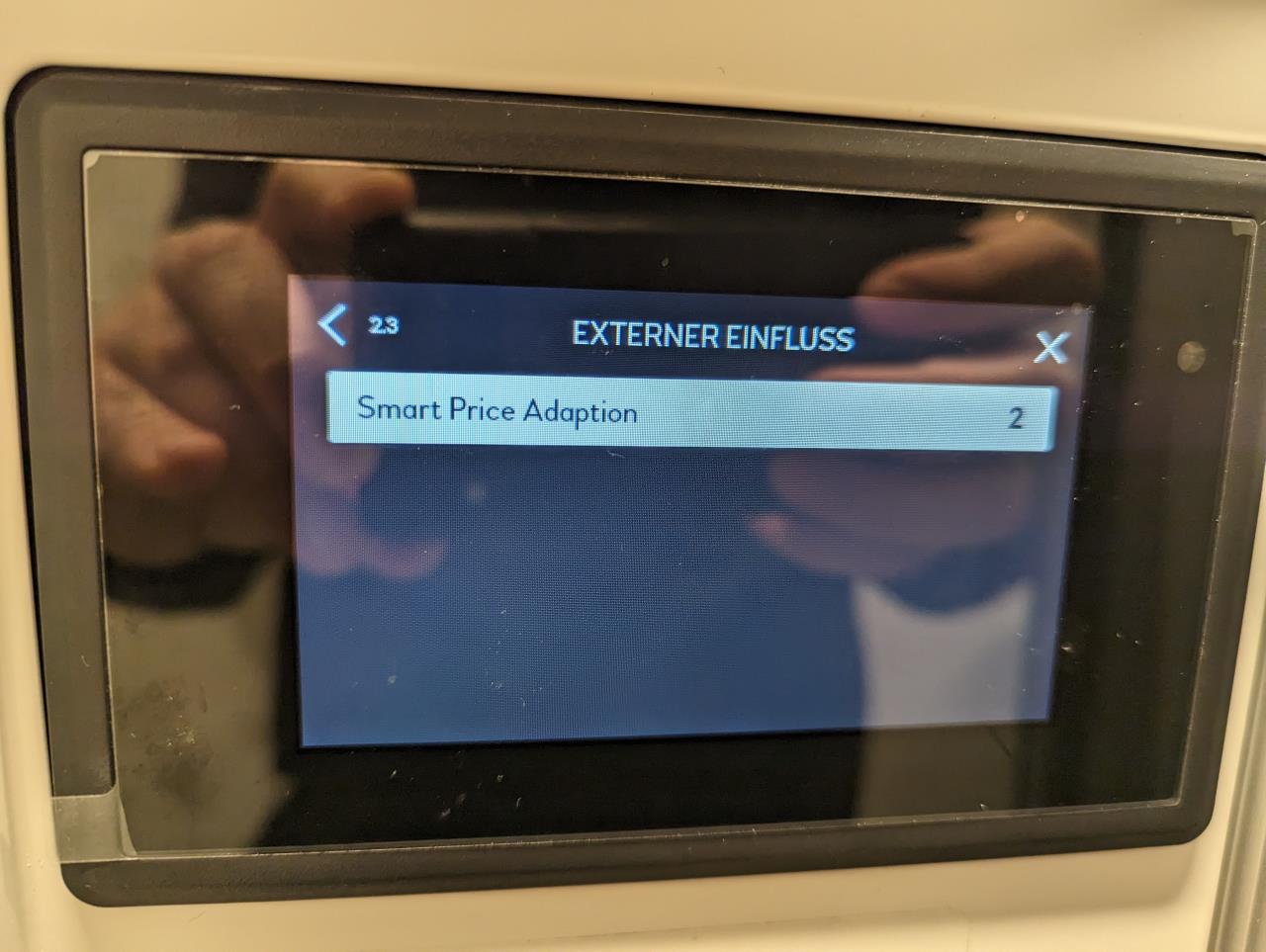

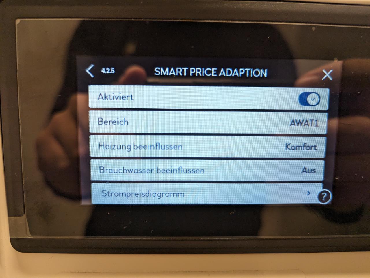

  •  oelcheck
4.2.2024  (#34)
Ulairi schrieb: Kannst du mal ein Foto reinstellen, wie das Menü jetzt ausschaut bitte?

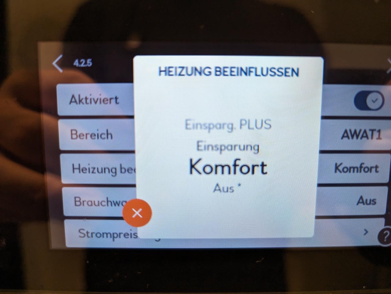

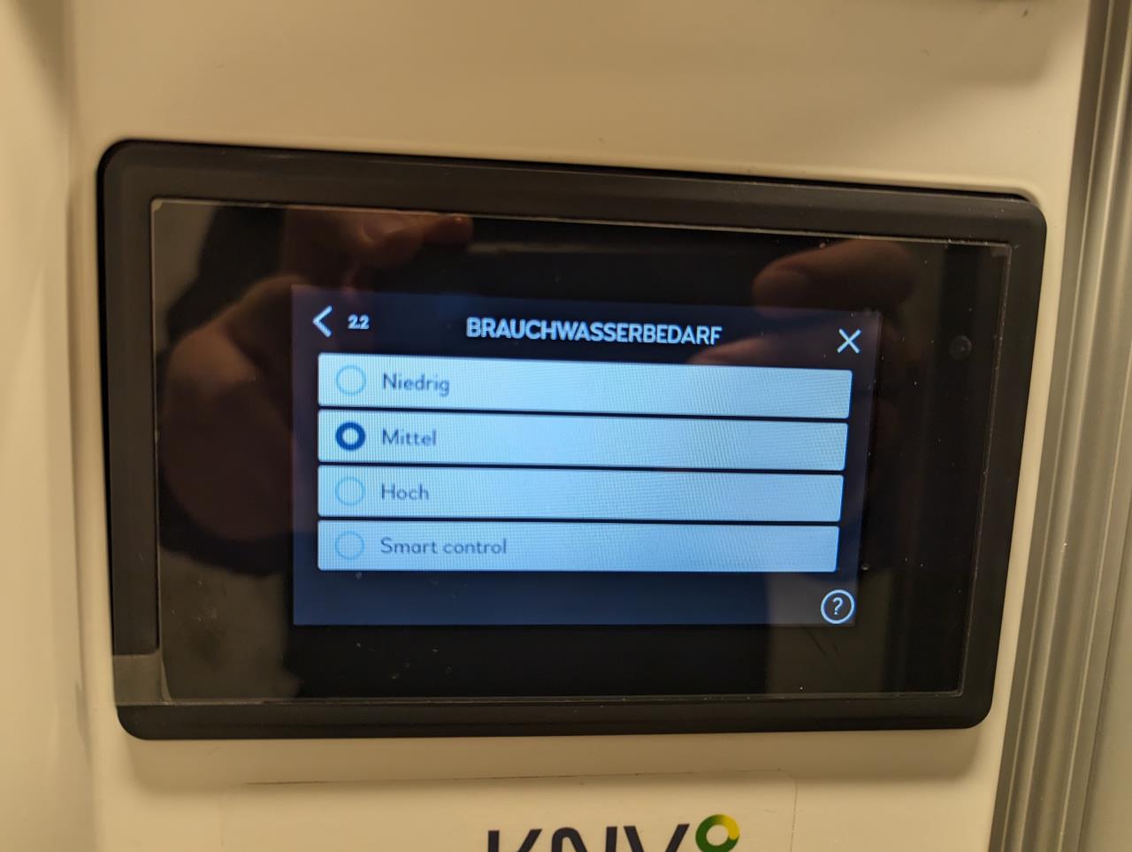

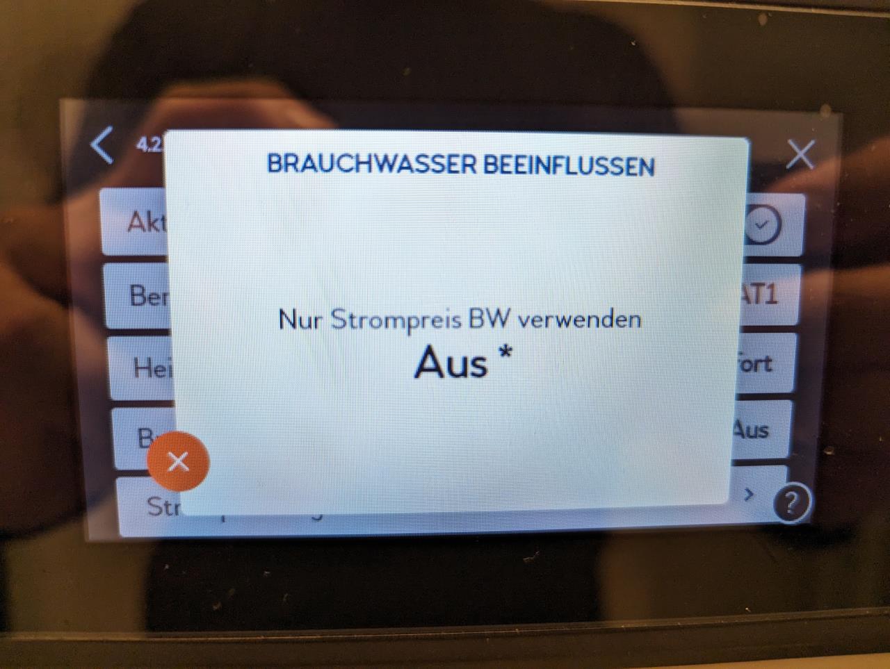

Siehe Post Nr. 20 in diesem Thread, oder meinst du ein anderes Menü? Die Strompreisübersicht hat sich bei mir nicht verändert, zumindest wäre mir nix aufgefallen.
Die Auswahl ganz rechts habe ich allerdings nicht (obwohl ich bei 4.2.5 "Nur Strompreis BW verwenden" eingestellt habe), hab hier nochmal ein paar Fotos von den Menüpunkten zusammengefasst:
2024/20240204847596.jpg
2024/20240204442488.jpg
2024/2024020415501.jpg
2024/20240204111482.jpg
2024/2024020417726.jpg
2024/20240204913169.jpg
Auf dem letzten Bild sieht man eben dass bei Smart Price Adaption unter Punkt 2.3 dann ein 2er steht, was auch immer der bedeutet...
Ulairi schrieb: @oelcheck Hast du schon herumprobiert mit dem neuen Update?
Ich habe das ganze soeben aktiviert und werde das beobachten.
Ich würde das auf den Unterlagen von Nibe/KNV ja so lesen, dass je nachdem in welcher Kategorie der Preis gerad ist (Hoch/Mittel/Tief) die Bereiterstufe um -/+1 verändert wird, also z.B. wenn ich auf Mittel bin, und es ist günstig, Bereitet er gemäß "Temperatureinstellungen Hoch", im teuren Fall umgekehrt auf "Niedrig", im "gelben Mittelpreisbereich" bleibt er gleich, aber in 2-3 Tagen werden wir mehr wissen :)

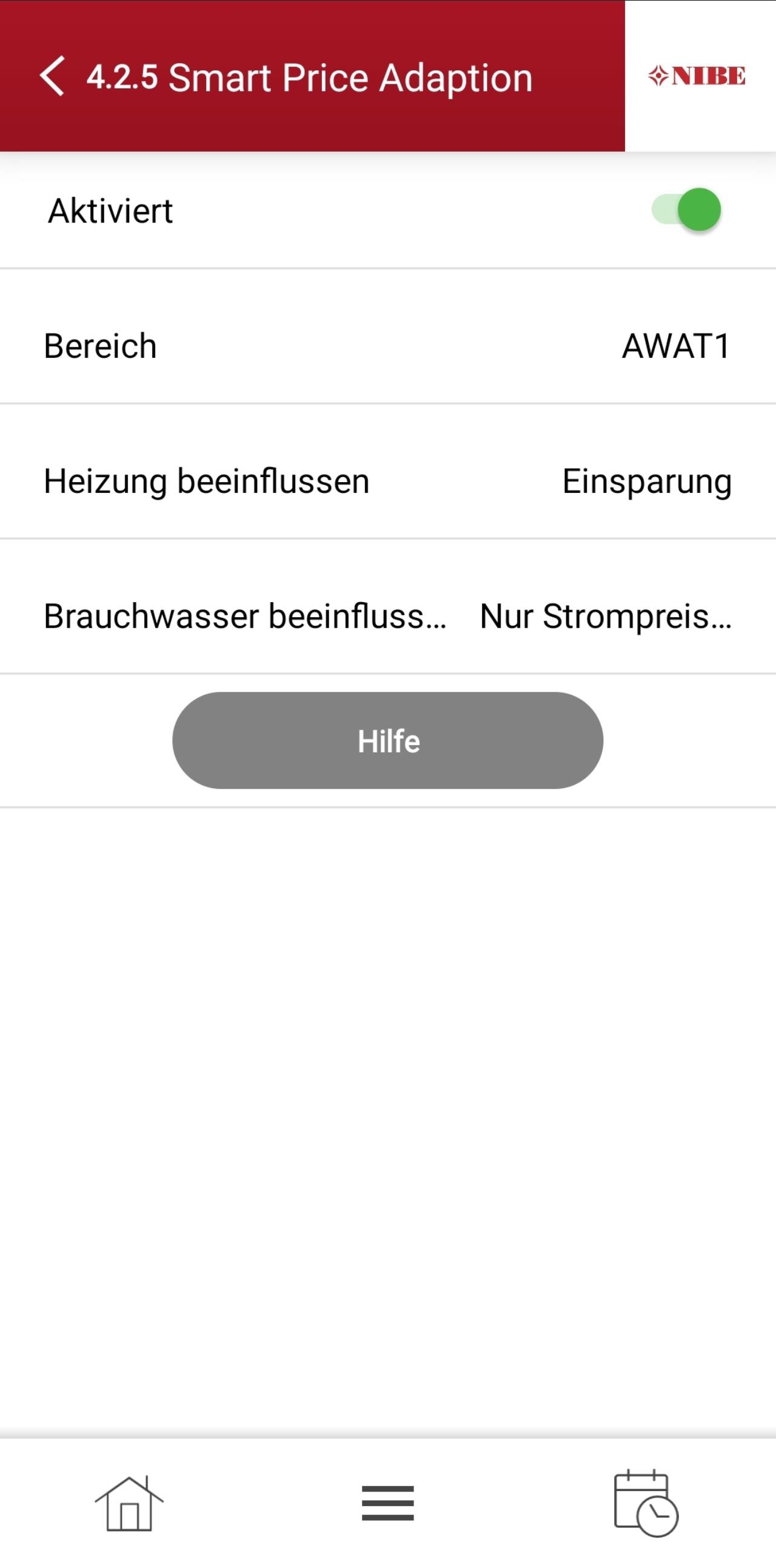

  •  Alexxt
4.2.2024  (#35)
Anbei das Bild der heutigen WW WW [Warmwasser] Bereitung. Stopptemp. ist standardmäßig bei 53°C.
2024/20240204435231.jpg
Anbei meine Einstellungen:
2024/20240204901225.jpg

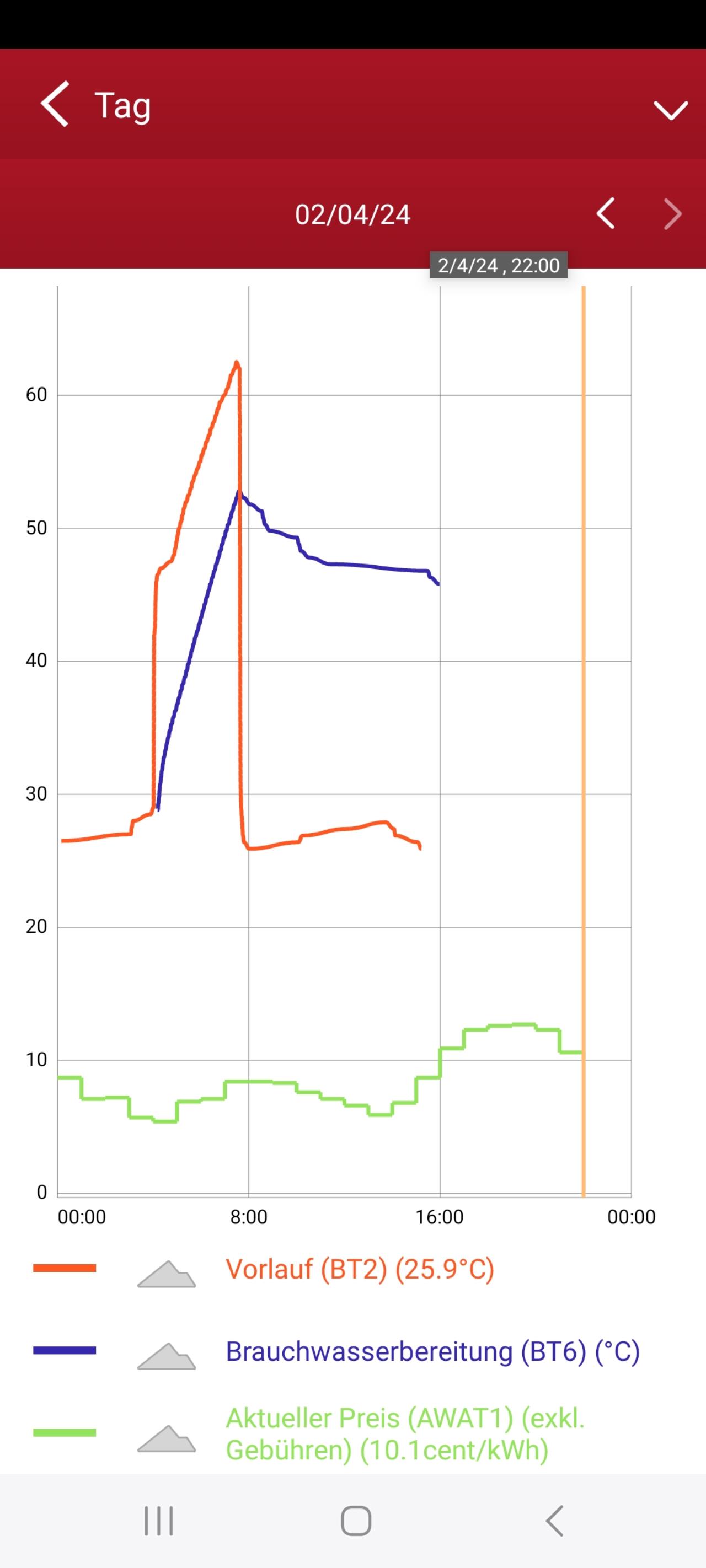

  •  oelcheck
5.2.2024  (#41)
Die erste Rückmeldung kommt schneller als erwartet, zumindest wenn ich mir die ersten 2 WW WW [Warmwasser] Bereitungen ansehe wirkt das für mich recht eindeutig.
Eingestellt habe ich Bedarfsmodus Mittel. Gestern Abend waren die Bedigungen gegeben, dass WW WW [Warmwasser] bereitet werden soll (BT5 Brauchwasser start unter Starttemperatur Profil niedrig), die WP WP [Wärmepumpe] hat daraufhin anhand der Temperaturgrenzen von Anforderungsprofil niedrig WW WW [Warmwasser] bereitet.
Heute Früh war zwischen 4 und 5 Uhr der günstigste Preis des Tages, es wurde keine Grenztemperatur unterschritten dass das WW WW [Warmwasser] bereitet werden sollte, die WP WP [Wärmepumpe] hat gemäß Temperaturgrenzen vom Anforderungsprofil hoch WW WW [Warmwasser] bereitet (sieht man an der deutlich steileren Kurve, bei Hoch habe ich 5kW eingestellt, normal fahre ich mit 4kW, werde das jetzt dann ändern).
2024/20240205359855.png
Dazu noch die AWATTAR Preise von gestern bzw. heute:
