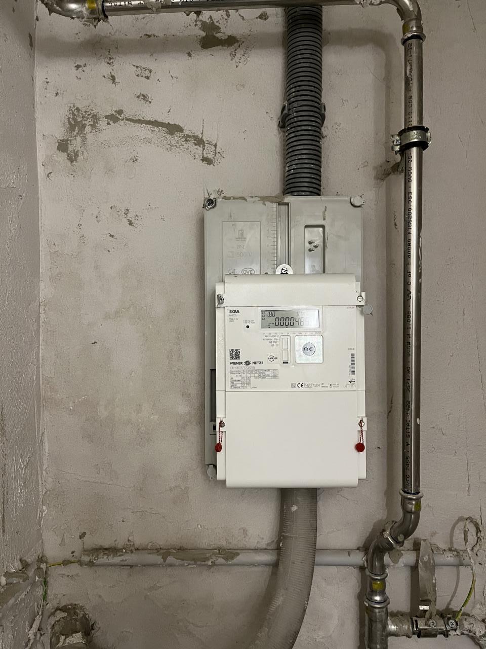

bin grad an der grundsätzlichen Überlegung eine PV Anlage auf einem Nebengebäude zu installieren. Dabei stellt sich eine grundliegende Frage die ein wesentlicher Teil der einfachen Umsetzung darstellt, nämlich wo ich mit dem Kabel vom Wechselrichter hin muss / komme.  Mein Smart Meter hängt im Keller von dort geht die Hauptleitung zum zählerkasten im Erdgeschoss (von wo dann wieder alles weg geht. Ist es jetzt möglich nach dem Smart Meter eine Abzweigung zu machen (mit eigener Sicherung) und dort den Wechselrichter anzuschließen oder sorgt das für Probleme beim Zählerkasten ? Bräucht ich dann bei der Abzweigung eine neue Vorsicherung für den Zählerkasten ?  Ich hab nämlich leider kein leerrohr mehr in den Zählerkasten um die PV dort hinzuziehen. Der Anschluss für den Potenzialausgleich wäre im Keller auch vorhanden.

würde wahrscheinlich Sinn machen eine neozid Sicherung nach den Smart Meter nachzurüsten und dort dann auch gleich einen abzweiger zur PV zu machen.  Platz technisch sollte das sich ja über dem Zähler ausgehen nehme ich an...Zuleitung kommt von unten...
Und ja wir hatten damals die Diskussion ob aufgrund der Generalsanierung wir mit den Smart Meter an die grundstücksgrenze müssen, ist uns Gott sein Dank erspart geblieben ....

Naja klar kann man nach den Zählerbrett nen kleinen Verteiler machen mit 2 Neozed Sicherungen für die 2 Leitungen. Aber die Frage ist, was ist sonst noch alles zu machen für ne PV? Denke draussn ist keine Überspannungsableiter. Und dann gehört zumindest hier ein Blitzstromfähiger hin und wenn der Unterverteiler oder die PV weiter als 10-12m weit weg ist, gehört dort auch ein Überspannungsableiter hin. Man sollte sich die restliche Elektrik auch grundsätzlich anschaun. Mit den Einbau einer PV sollte man auch die Fi Schalter auch gegen pulsstromsensitive tauschen, die auch gleichstrom Fehlerströme auslösen und den Menschen schützen können, wie sie bei Wechselrichtern, Netzteilen der heutigen Art auftreten können
