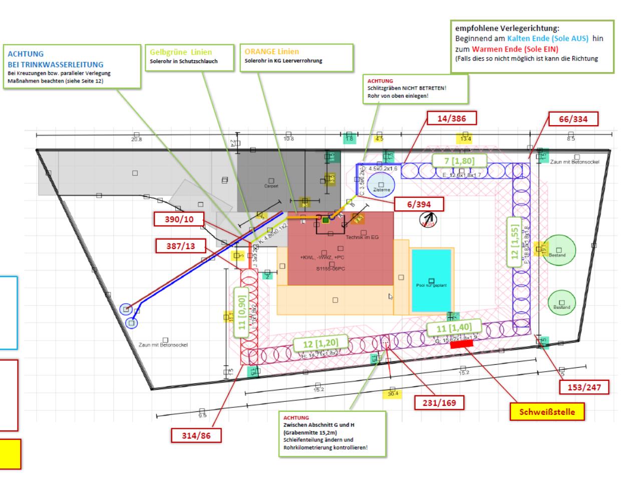

Ich habe den RGK RGK [Ringgrabenkollektor] ebenfalls fremdplanen lassen.
Hiermit möchte ich mich auch für die sehr gute Zusammenarbeit und für die Hilfestellung während und vor der Verlegung bei Johann und Michael bedanken.
Ich habe mich für eine Lösung mit Ringgrabenkollektor mit Sickerkoffer und einer Regenwasserzisterne entschieden.

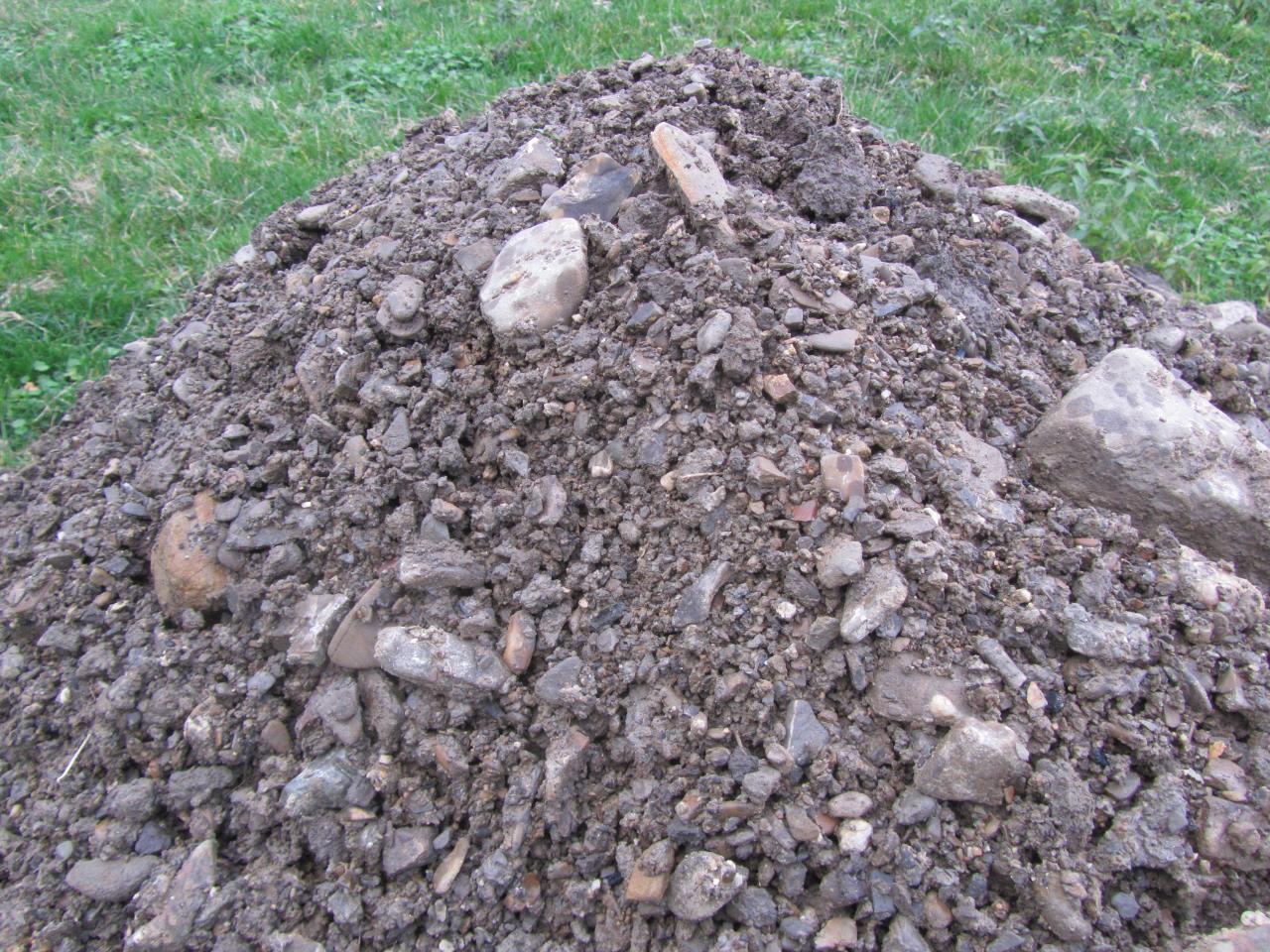

Als erstes wurden Probegrabungen gemacht um die Bodenbeschaffenheit in 2m Tiefe bestimmen zu können, das Ergebnis habe ich dann mit einem Kurzbericht an die RGK RGK [Ringgrabenkollektor] Planer übermittelt, damit die korrekte Entzugsleistung festgelegt werden konnte.
Verlegeplan:

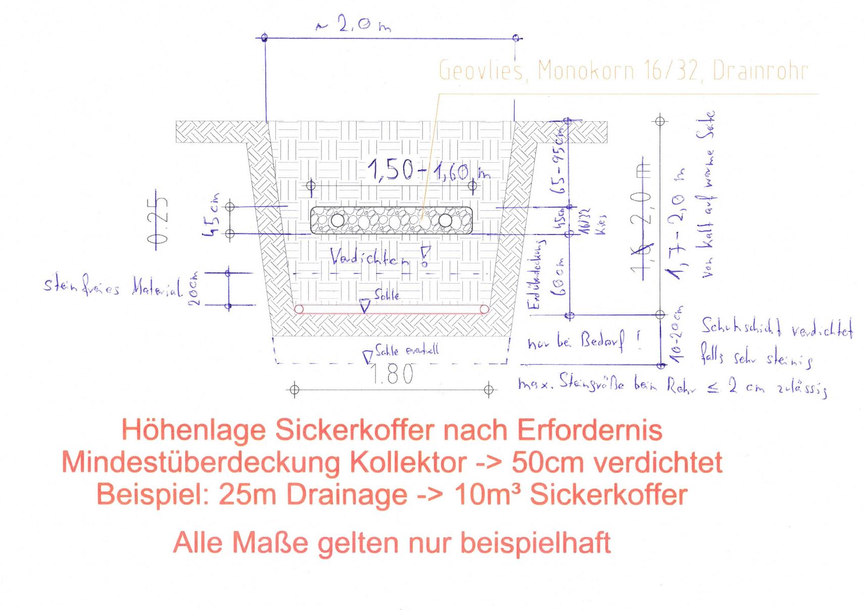

Verlegeschnitt mit festgelegten Aufbauhöhen:
2023/20231102493369.jpg

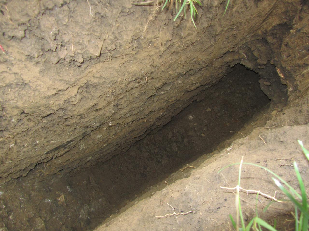

Probeschlitz:
2023/2023110267132.jpg
2023/20231102172797.jpg

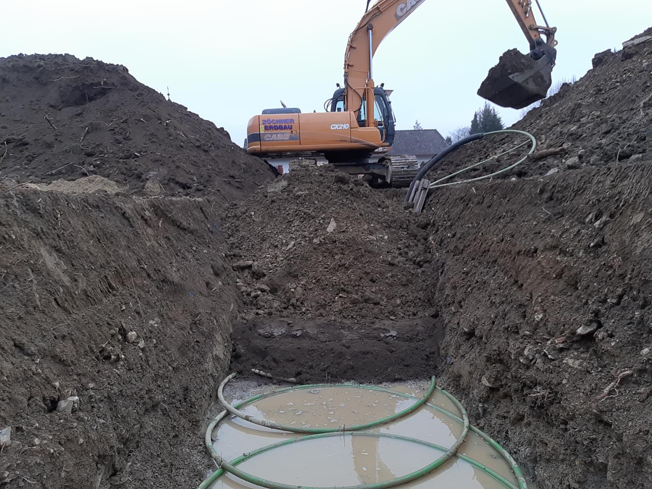

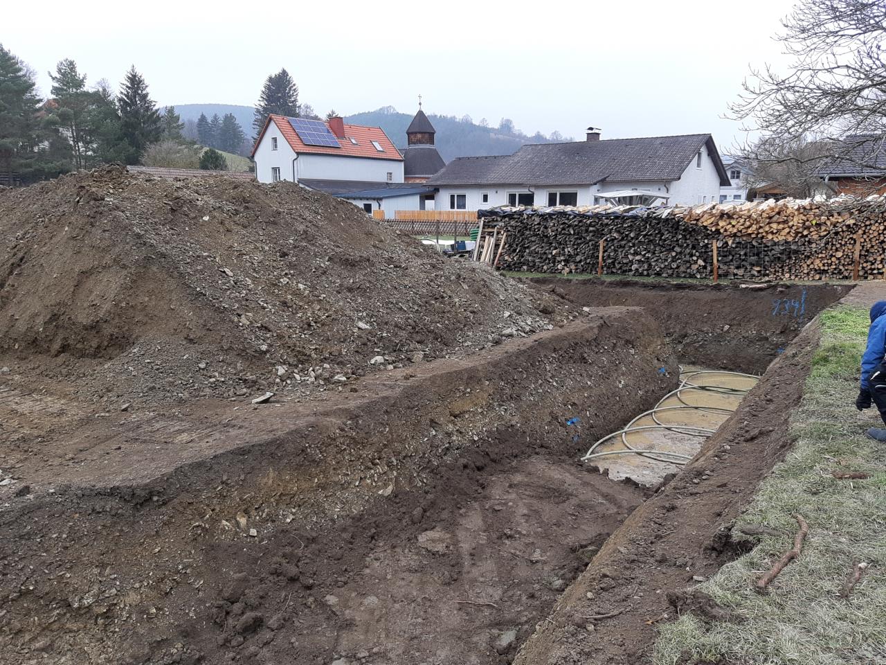

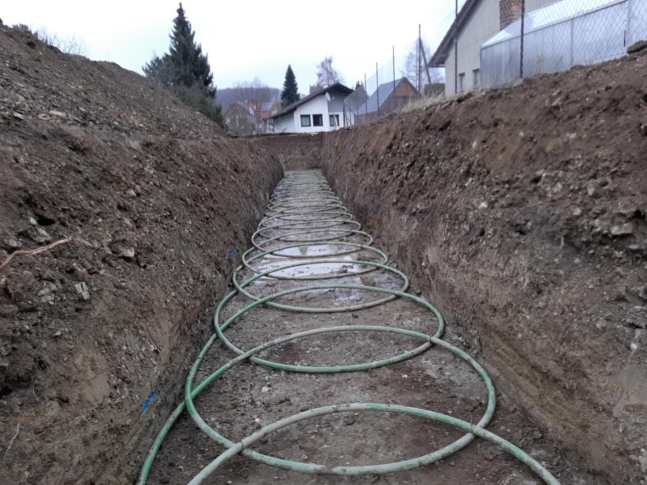

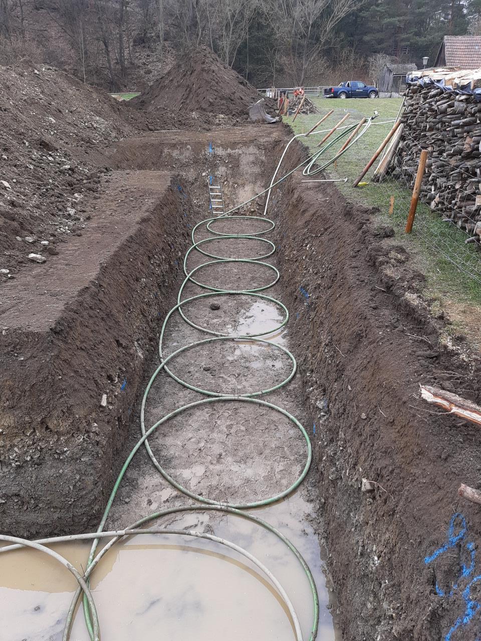

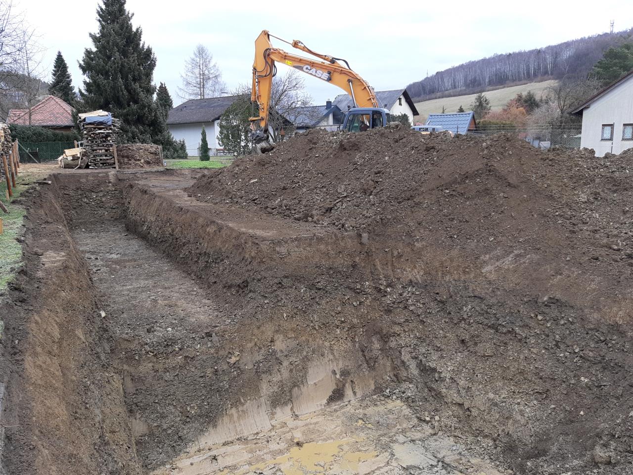

Erdaushub:
Anfang, kalte Seite:
2023/20231102389582.jpg

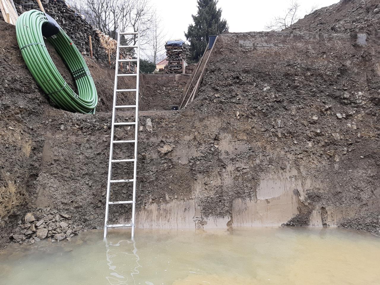

Grube für Zisterne
2023/20231102976901.jpg
2023/2023110273484.jpg

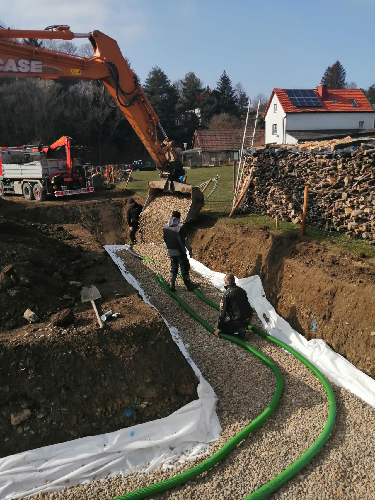

Aufgrund des doch recht steinigen Bodens, haben wir uns entschieden eine erste Schicht von 20cm Humus direkt auf den Rohren aufzubringen.
2023/20231102892144.jpg
2023/20231102389610.jpg
2023/20231102891873.jpg

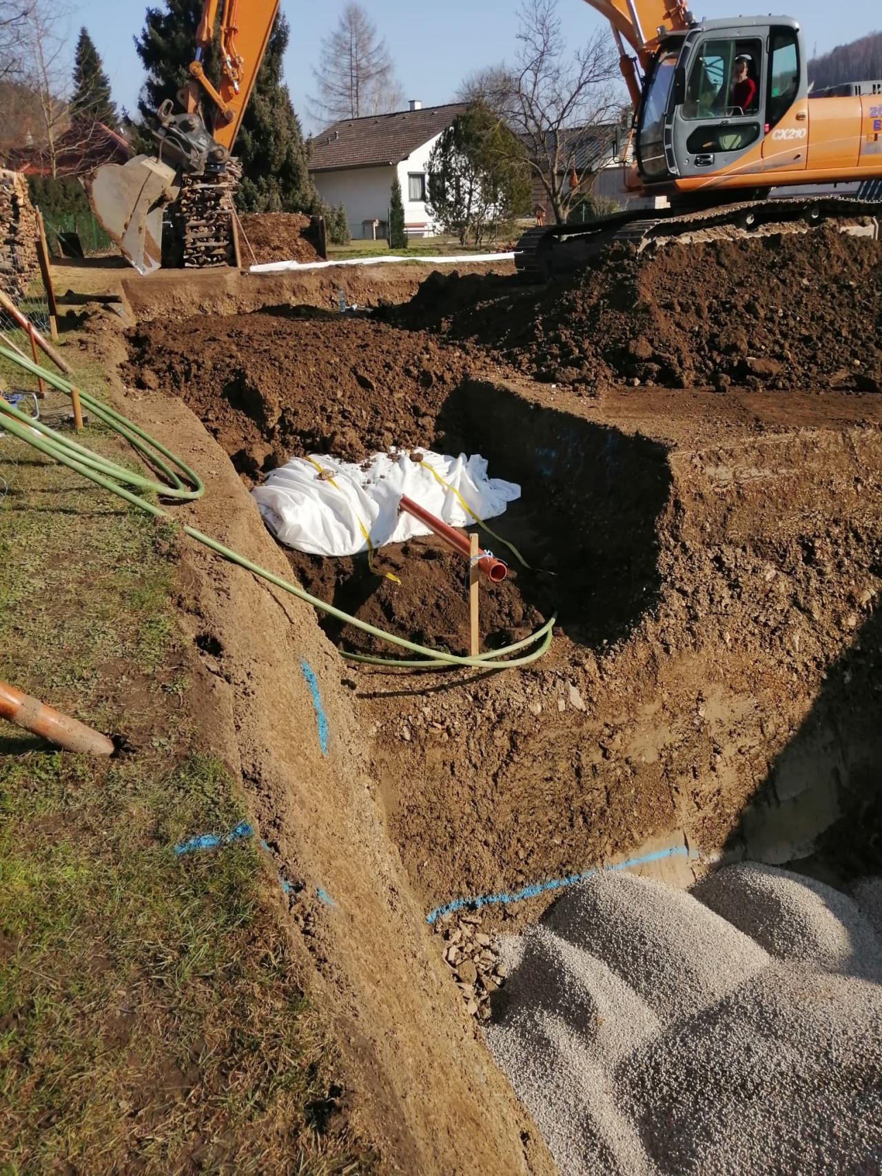

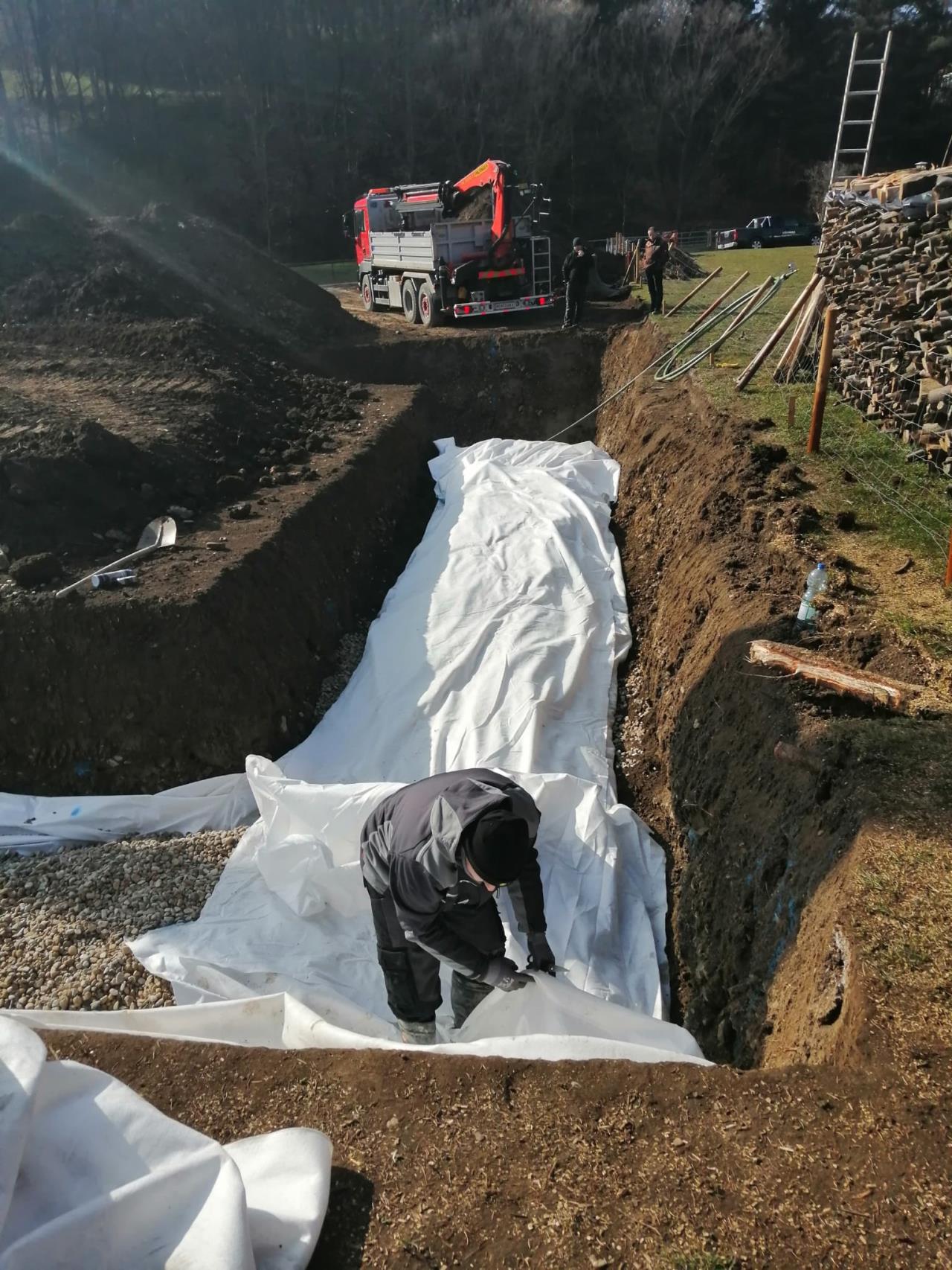

Sickerkoffer über RGK RGK [Ringgrabenkollektor]
2023/20231102234835.jpg
2023/20231102781130.jpg
Hier erkennt man sehr gut den "Schichten" Aufbau des Kollektors
2023/20231102794606.jpg

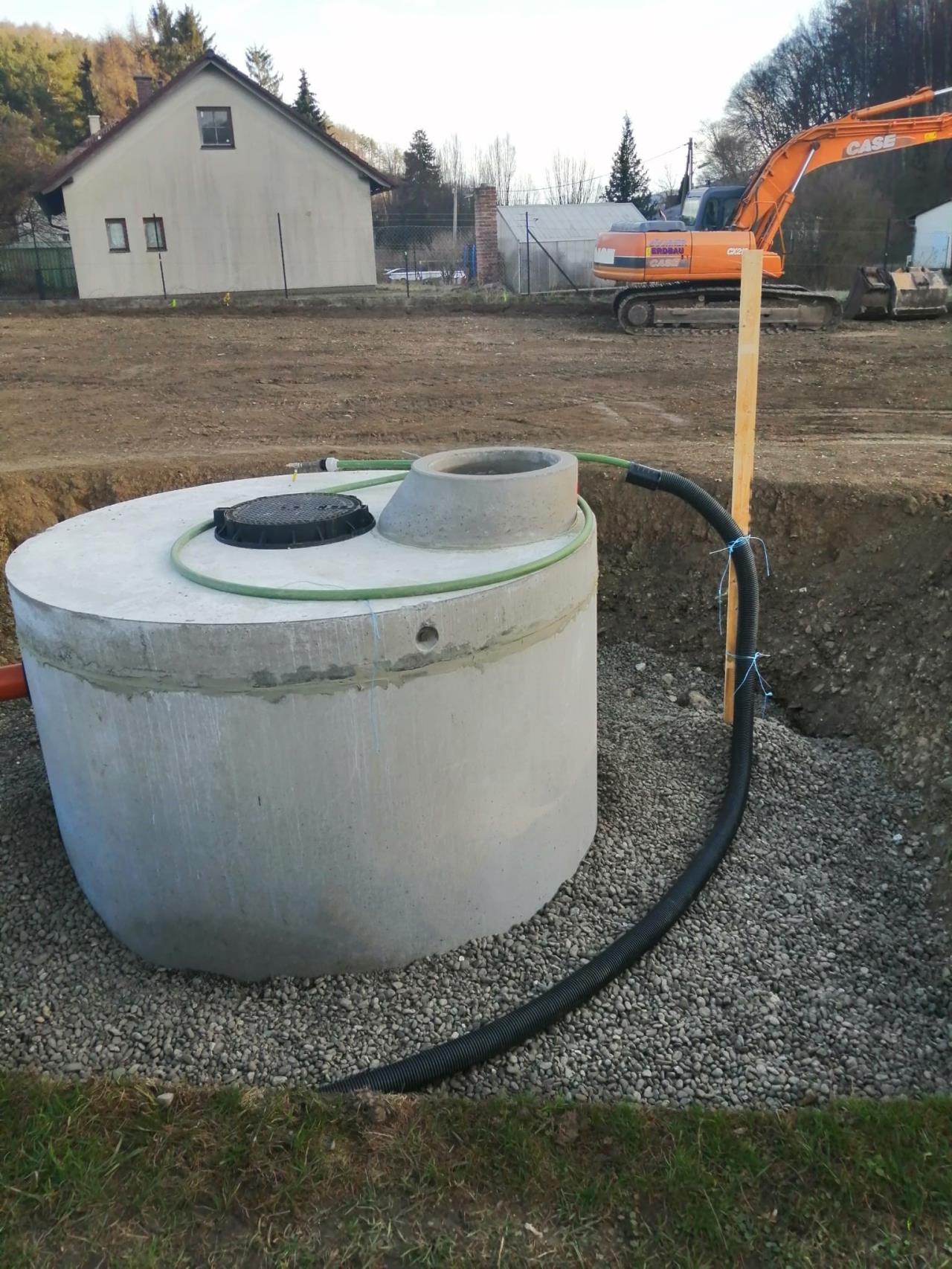

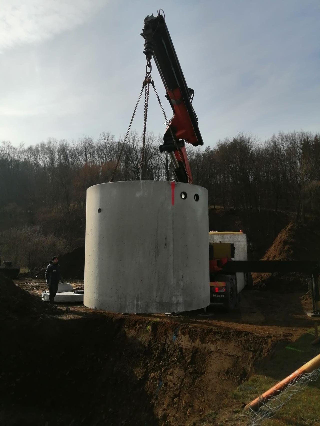

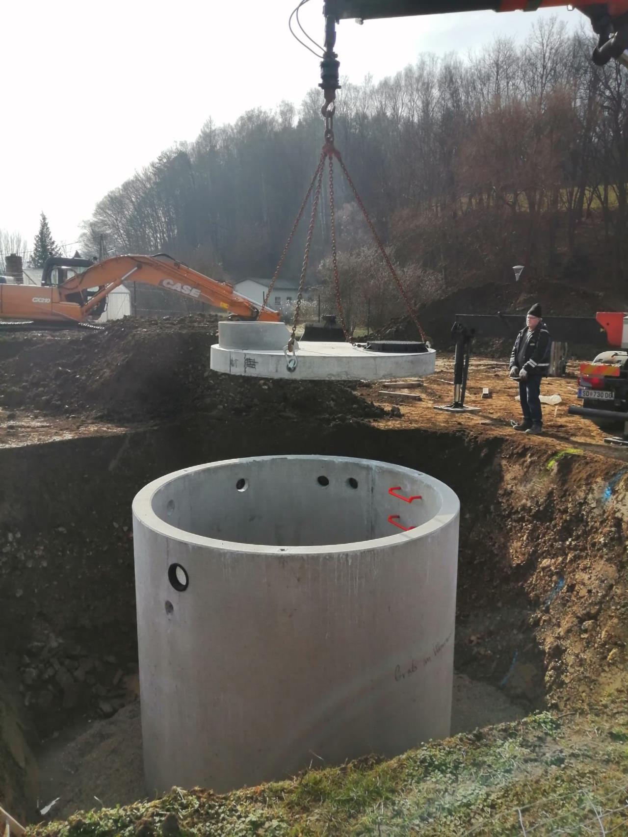

10m³ Regenwasserzisterne mit Überlauf in den RGK RGK [Ringgrabenkollektor]
2023/20231102565271.jpg
Zisterne ist 2 teilig, Bodenteil aus einem Guss + Flachabdeckung
Leergewicht ~15to
2023/20231102855314.jpg
2023/20231102779535.jpg
