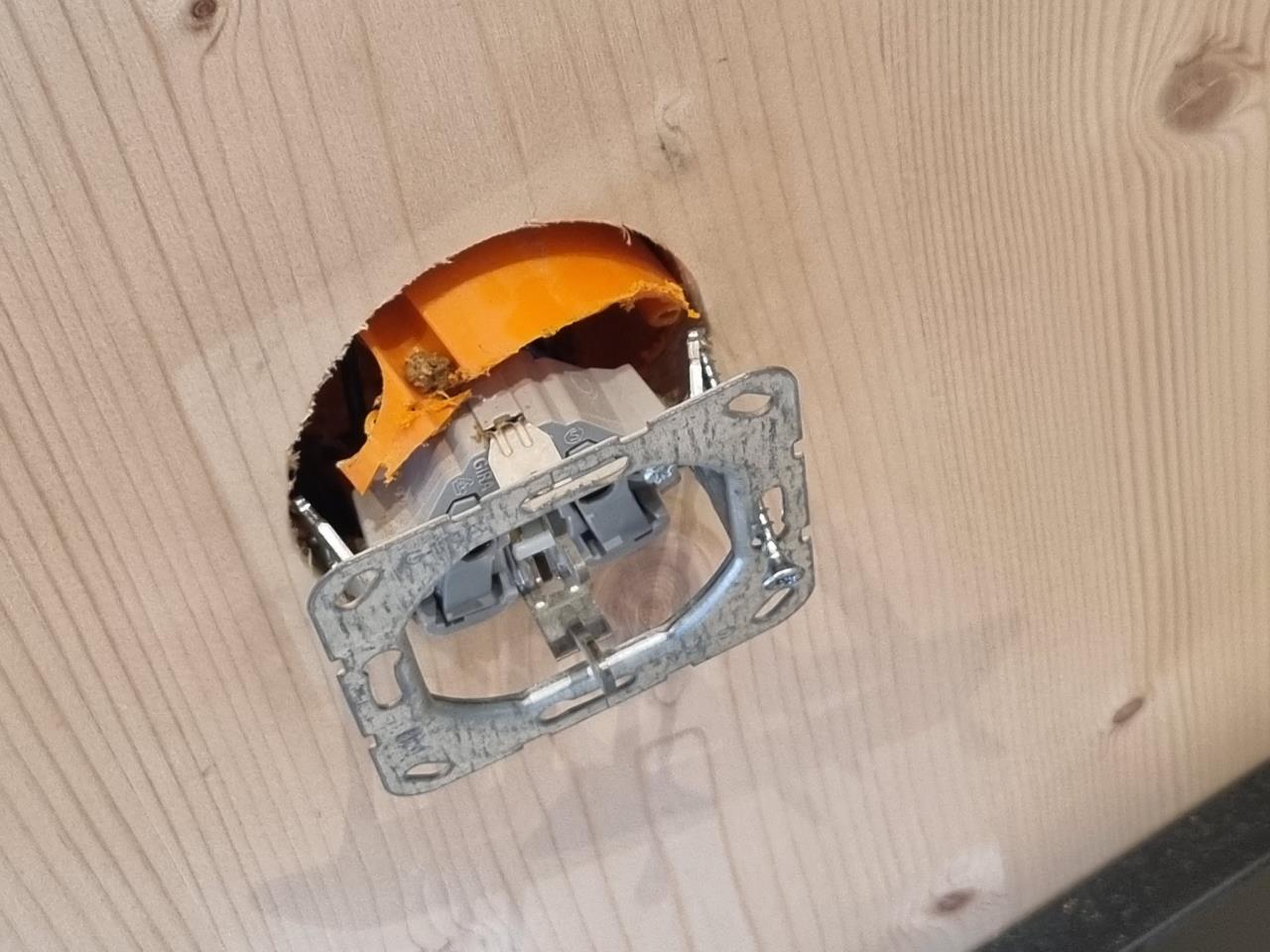

unser Hausbau ist zwar schon abgeschlossen, aber nun zeigen sich leider laufend die Mängel. Heute bspw. eine aus der Wand hängende Steckdose gefunden - warum? Offenbar wurde beim Steckdoseneinsatz nur eine Haltekralle verwendet - die zweite würde sich in den Elektroschlauch krallen, der da seitlich kommt, und die UP-Dose (die hat wirklich so ausgesehen :) ) hängt nur lose in der Wand.
2023/20231101140873.jpg
Zum Wandaufbau (innen nach außen) 3-Schichtplatte (bzw. Fermacell) auf 120mm 3s CLT genagelt bzw. geschraubt. Im CLT sind alle Leitungswege und UP-Dosen unter Wahrung der Luftdichte eingefräst worden.
Betroffen sind alle Steckdosen, Lichtschalter ... manche wackeln etwas, andere hängen schon. Die Haltekrallen, die für mineralisches Mauerwerk gebaut sind, dürften im Holz nicht auf Dauer funktionieren.
Wie "gehört" sowas bei einer CLT-Wand, wie macht man's richtig? Gibt es hier eigene Produkte?

Die Dose gehört jedenfalls rein und kann mit den Krallen der Dose zumindest leicht fixiert werden. Du könntest den eigentlichen Einsatz (Schalter, Steckdose) mit 4 kleinen Schrauben befestigen, diese dürfen max 3mm sein und einen kleinen Kopf haben, da sonst wahrscheinlich die Abdeckung nicht mehr bündig aufliegt

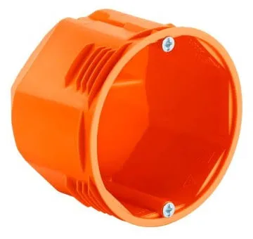

das sind Hohlwanddosen aus dem Fertigteilhausbau, glaub die sollten eh passen.
Beim Reinschrauben springen die Metallkrallen aus der ursprünglichen Halterung und drücken die Dose von innen fest gegen die Hohlwand.
2023/20231101952192.png
Wichtig ist, daß ma das Loch ned zu groß ausbohrt (war leider gelegentlich bei uns) sondern den exakten Durchmesser der Dosen erwischt (bild ma ein, das waren 68mm, steht aber auf der Dosenpackung drauf.
Bei mir halten die Krallen die Steckdosen/Schalter in fast allen Fällen, bei einer Handvoll Dosen mussten wir die kleinen Schrauben oben und unten verwenden.
Was echt deppad ist, wenn mehr als 2 Schläuche in die Dose reingehen, da muss ma dann herumbasteln und drücken und die Dose bricht dann leicht.
Der Austausch ist auch relativ leicht, beim rausschrauben fahren Dir aber ziemlich sicher die Metallkrallen ab => Neue Dose verwenden beim Tauschen.
Viel Spaß! 😁
LG Wolfgang

Das Problem ist, das es keine Hohlwand ist sondern ein 12cm CLT Wand, dadurch halten die Krallen wenig bis noch weniger

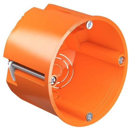

Es gibt auch Massivholzdosen!
Z.b.
https://www.elektro-wandelt.de/Kaiser-9066-12-Hohlwand-Geraete-Verbindungsdose-fuer-Massivholz-luftdicht-mit-Geraeteschrauben-Tiefe-65-mm.html?adword=pla/Kaiser/12.9066-12&adword=AT/Shopping%20|%20Gamma%20|%20AT&gad_source=1&gclid=CjwKCAjw7oeqBhBwEiwALyHLM858NqfIJV9wtqSMY2wkgY0rHfWkoylqfSluEe9xRrVQnk_K6-FhFhoCC44QAvD_BwE
2023/20231101330989.png
Die sind einfach nur gesteckt und halten bombenfest wenn richtig gebohrt.

falsch interpretiert. Und dann sind Hohlwanddosen aber auch das falsche Produkt dafür...

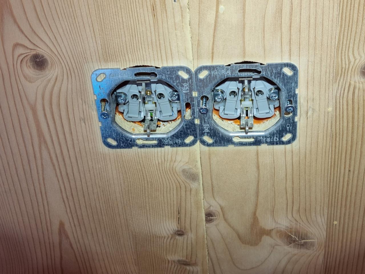

Auch reicht die Dose nicht bis Vorderkante Wand, sprich die 20mm 3-Schichtplatte, mit der hier beplant wurde, liegt blank um die Elektrik herum, weil die Dose nur bis Vorderkante CLT-Rohwand geht > normgerecht, Brandschutz?
  •  seebser
2.11.2023  (#10)
Dafür gibt es Aufsatzringe um die Dosen zu verlängern.
  •  cain
2.11.2023  (#11)
Hier ist ein Bild der zu kurzen UP-Dosen:
2023/20231102402664.jpg
Ist das hier nicht auch ein brandschutztechnisches Thema?
Die Steckdoseneinsätze kann ich über die Ecklöcher in die 3-Schichtplatte verschrauben, das hält dann bombenfest, aber leider habe ich noch keine ausreichend kleinen Schrauben gefunden, sodass die Abdeckung noch draufpasst. (danke @Guti und seebser!)

Wir hatten von *ürth oft Linsenkopf-Blechschrauben mit 2,9mm Durchmesser, das hat meist funktioniert.
10.11.2023  (#13)
Distanzringe gibt's für die Dosen schon
