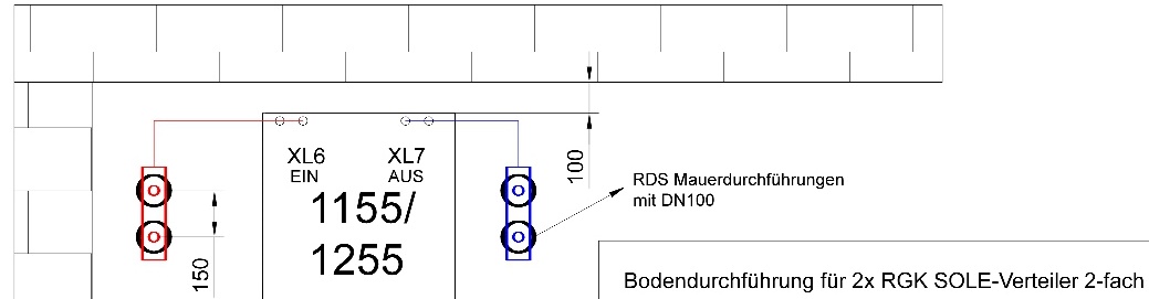

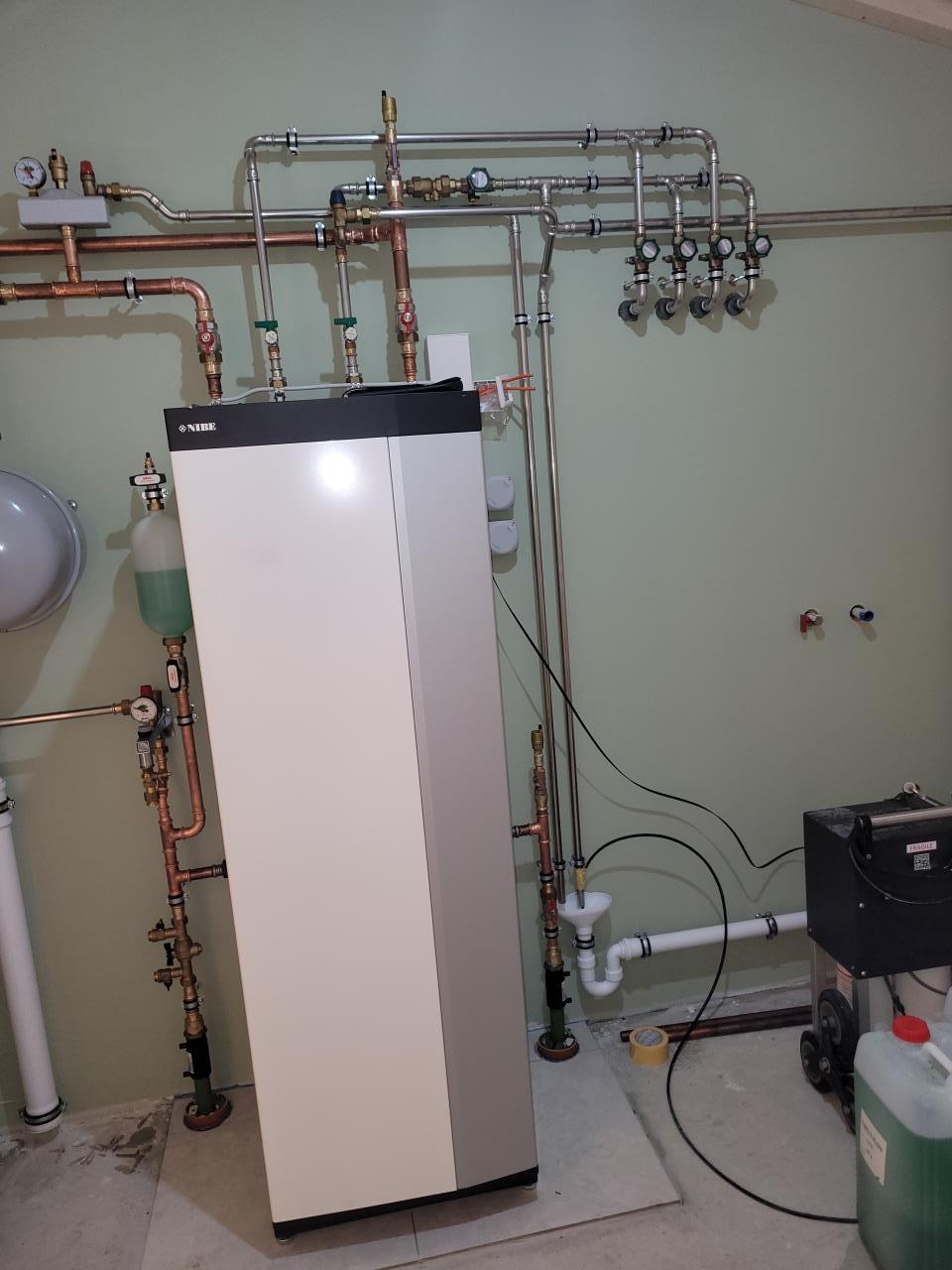

jeder installateur hat hier seine handschrift, mancher stellt die maschine gerne zwischen die sole-ein/-aus leitungen, mancher installiert lieber auf einer seite mit seinen ganzen armaturen und komponenten - einfach mit deinem abstimmen...
GANZ WICHTIG! gleich von anbeginn kalt und warm mehrfach markieren damit die wp nicht verkehrt angeschlossen wird...
hier ein typical das wir dazu mit deinem wp-hersteller entwickelt hatten...
2023/20231101877489.jpg
verteiler fällt bei dir weg...

Gibt es einen Mindestabstand, welcher eingehalten werden muss zw WP WP [Wärmepumpe] und Solerohrdurchführungen durch die Bodenplatte?
Installateur installiert von der Seite.
Danke!!!
1.11.2023  (#3)
bitte gerne ... emoji
harter mindestabstand sind 5cm, aber dein installateur wird sich zurecht mehr wünschen damit er dort vernünftig installieren kann.
wenn auf einer seite nur das rohr hochgezogen wird reichen aus meiner sicht 10cm lichter abstand.
wenn die ganzen armaturen & sicherheitseinrichtungen plus vase/mag installiert werden braucht man deutlich mehr, dann gehts richtung 50-100cm

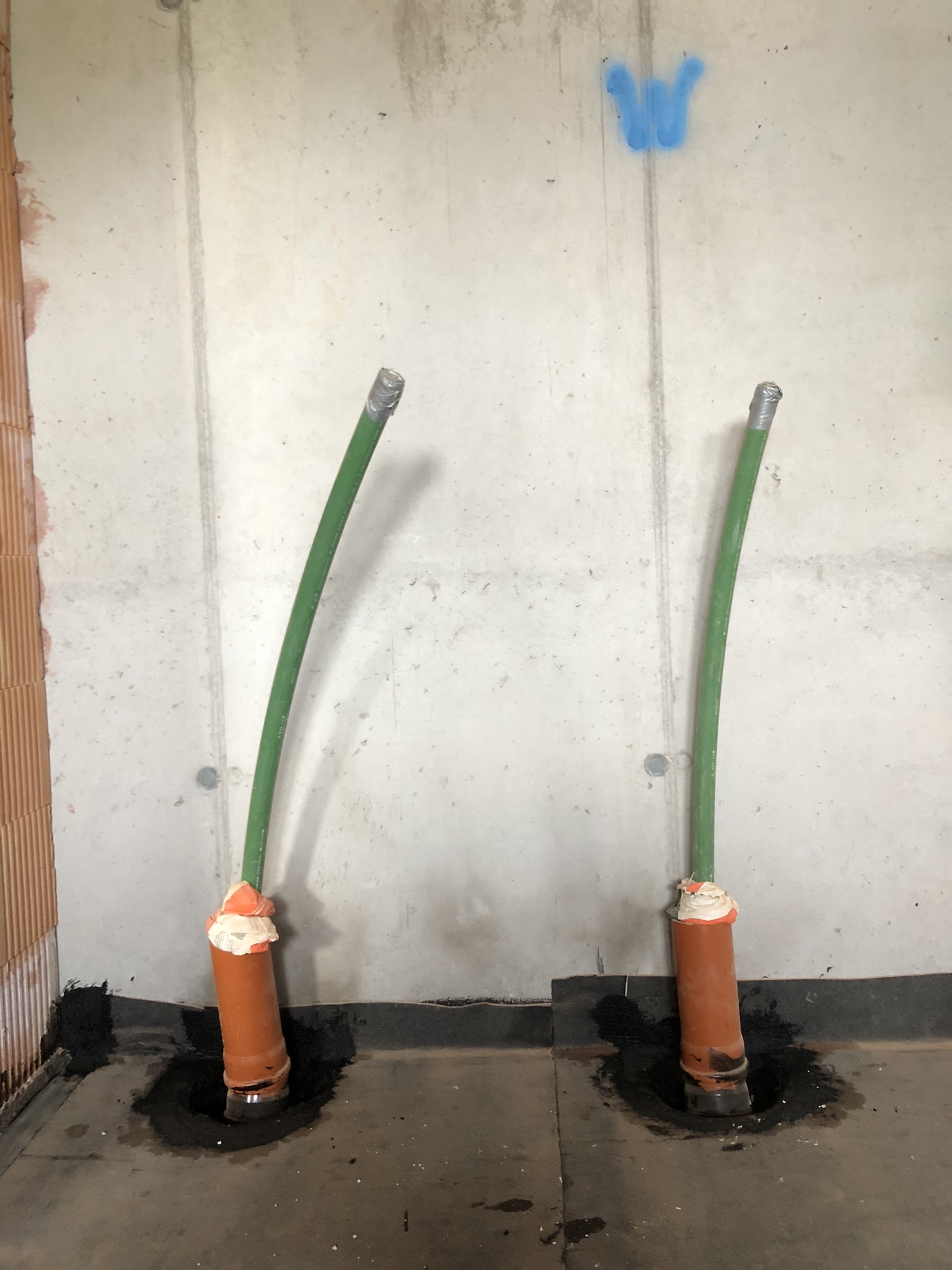

2023/20231101930122.jpg So ist bei uns geworden. Achsabstand 1,0 mtr würde aber lieber 1,2 mtr machen, wandabstand 10 cm mitte KG Rohr zur wand
Danke Akani!
Du meinst von Mitte WP WP [Wärmepumpe] zu den Rohren sinds jeweils 50 cm nach links und 50 nach rechts?

Ja klar Bilder sprechen mehr als 1000 Worte.
Meine Bilder bitte immer verwenden wenn sie hilfreich sind
Lalo schrieb:
Danke Akani!
Ja genau, diese würde ich im Nachhinein auf 60 cm je Seite erhöhen zwecks Platz zum anbinden. Wenn du den Platz hast oder eben die Leitungen nach oben ziehen Dan ist mehr senkrechte Leitung vorhanden
