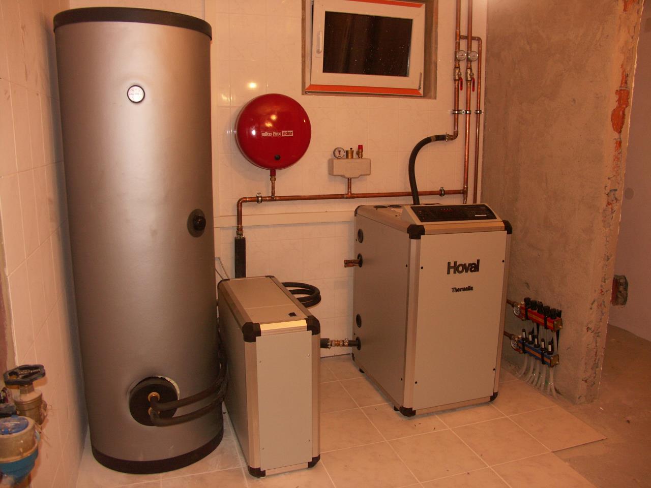

Technikraum aufsplitten sinnhaft?

Hi Verglichen mit an Preßlufthammer nein, im Wohnraum möcht ich ihn trotzdem nicht haben. Meine KNV S1255 allerdings auch ned. Wir haben (vom Gasbrennwertgerät vorher schon) a Kondensatpumpe im Heizraum. Ich persönlich hätte das gerne vermieden, aber nicht um jeden Preis. Also wenn Du an (gut schallgedämmten) Raum hast, weit weg von den Wohnräumen, dann ja. Sonst würd ich den Kompromiss der Kondensatpumpe eingehen und das ganze Werkl in den Keller stellen. LG |
@GerneWieder Bei uns war es leider auch nicht möglich einen Kanalanschluss im TK Raum zu machen (Sanierung). Wir habens mittel Kanister gelöst, der ist nicht gleich voll und einmal die Woche einen kurzen Weg in den TK Raum tut nicht weh😅 Bzgl WR WR [Wechselrichter], also unser Fronius ist nicht "laut". Trotzdem für den Wohnraum nichts. |
Hallo, hast schon gemessen ob sich vielleicht der Kanalanschluss mit dem Gerät doch ausgeht oder vielleicht ein höheres Podest reicht? Bei Bekannten steht die Technik inkl. Enthärtungsanlage auf einem ca 50cm hohen Podest und somit geht es sich mit dem Kanal aus. Eine Marken hebeanlage hält aber auch mehrere Jahrzehnte, es mündet ja auch kein wc hinein was die meisten Probleme verursacht. Also ich würde ein Podest oder Hebeanlage realisieren Lg |

Ich auch. 🤔 Da kanns ja nur um die Sicherheitsgruppe gehen, oder? Deswegen würde ich die WP WP [Wärmepumpe] nicht in den Wohnbereich verfrachten. |
Denke auch die Sicherheitsgruppe...Die spuckt nicht so viel aus, aber ein permanenter Anschluss macht trotzdem Sinn... vielleicht kann man ja nur die Sicherheitsgruppe hoch an die Wand legen oder so, sodass es sich ausgeht mit dem Kanal? Grundsätzlich zum Thema "Technikraum": Bei mir ist alles dezentral. WP und Speicher sind im Nebengebäude (Wand an Wand am Hauptgebäude), Lüftungsanlage im Hauptgebäude im EG im Eingangsbereich, Wechselrichter auch im Nebengebäude aber an einer anderen Ecke. Waschmaschine steht im Bad im EG. Ich hab das Gefühl wir haben unseren Grundriss durch den Verzicht auf einen eigenen Technikraum optimiert. Wir haben im Vorzimmer 0,6m² für die Lüftungsanlage geopfert und im Nebengebäude ca 3.5m² für WP WP [Wärmepumpe] und Speicher (da ist aber auch schon ein Klo untergebracht für Garten und Werkstatt). Mit etwas überr 4m² hätten wir keinen benutzbaren Technikraum zusammengebracht. |

Teilweise ist dieses künstliche Zusammenlegen der Installation extrem kontraproduktiv. Gerade die Lüftungsanlage hat mit Wasser und Heizung selten viele Schnittpunkte, mit dem Enthalpietauscher ist nicht mal ein Kondensatablauf nötig (sagen's). Die Lüftung hat mit ihren dicken Rohren aber besondere Anschlussanforderungen, da ist eine Platzierung, die diese Situation optimiert, sicher vorteilhafter als das Reinpressen in einen gemeinsamen Technikraum. Natürlich kann das auch anders sein, wenn z.B. Nachheizregister oder Kühlung/Entfeuchtung mitverbaut wird. Für die Anordnung der WP WP [Wärmepumpe] und des WR WR [Wechselrichter] würde ich Schallschutz stark in Betracht ziehen, also wenn im Wohnbereich, dann mit erhöhtem Schallschutz (Wand etc.). |

Dank euch für die vielen Antworten! Es geht um die Sicherheitsgruppe, ja. Na jetzt hab ich auf jeden Fall einige neue Ideen: Kanalhöhe abchecken/Podest, nach einer "leiseren" WP schauen, nicht unbedingt alles in einem Raum planen. Und Schallschutz. Schönen Feiertag, Leute! |
