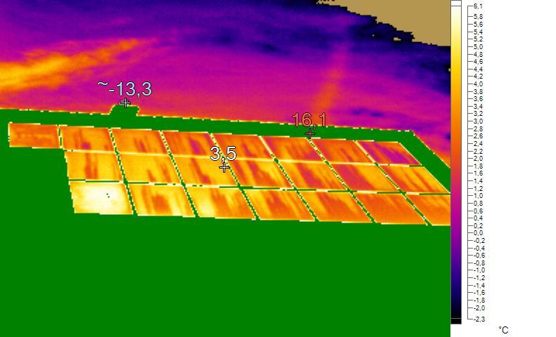

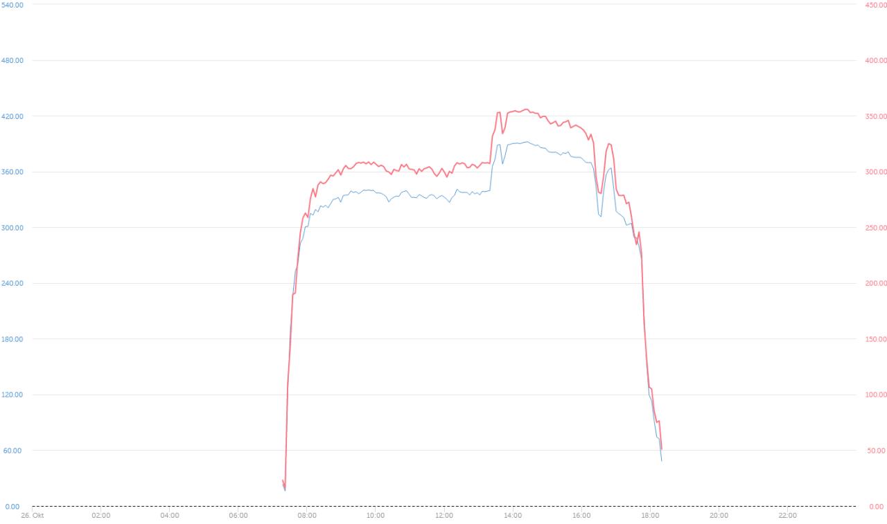

seit kurzem sind die Module montiert, je 11 415W Module in Serie an einem Victron MPPT MPPT [Maximum Power Point Tracker] RS 450/100, 30°DN Richtung Nord.
Auffällig ist, dass ein String ~30 V weniger Spannung hat, als der zweite.
2023/20231027297814.png
Also Thermokamera ausgeborgt und vormittags ein Foto gemacht:
2023/20231027778731.jpg

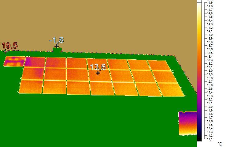

und nachmittags
2023/20231027326384.jpg
Vormittags war auf dem Modul links unten kein Tau drauf, man könnte gleich falsche Rückschlüsse ziehen.
Nachmittags schon ein besseres Bild: Links oben, sehr verdächtig.
Sollte man die Dioden, nicht als 3 Punkte sehen?

Ein defektes Modul müsste ja wärmer sein als die anderen, da die Energie thermisch verpufft, anstatt gewandelt zu werden.
So wie du sagst
gloitom schrieb: unten kein Tau drauf,
weil es wärmer ist, aber nicht kälter wie das links oben.

Die Platte links unten ist erst eine Woche später als die anderen hinaufgekommen, möglicherweise, ist diese noch sauberer und hatte deswegen weniger Tau.
Vor allem ist diese Platte in dem String mit der höheren Spannung.
Ich denke, wenn die was hätte, dann müsste die doch auch auf der Aufnahme Nachmittags zu sehen sein, als alle trocken waren, oder?
  •  gloitom
28.10.2023  (#3)
Das Rätsel hat sich gelöst, die Platte links oben, war gar nicht im String angeschlossen, sondern mit sich selbst kurzgeschlossen 😅
