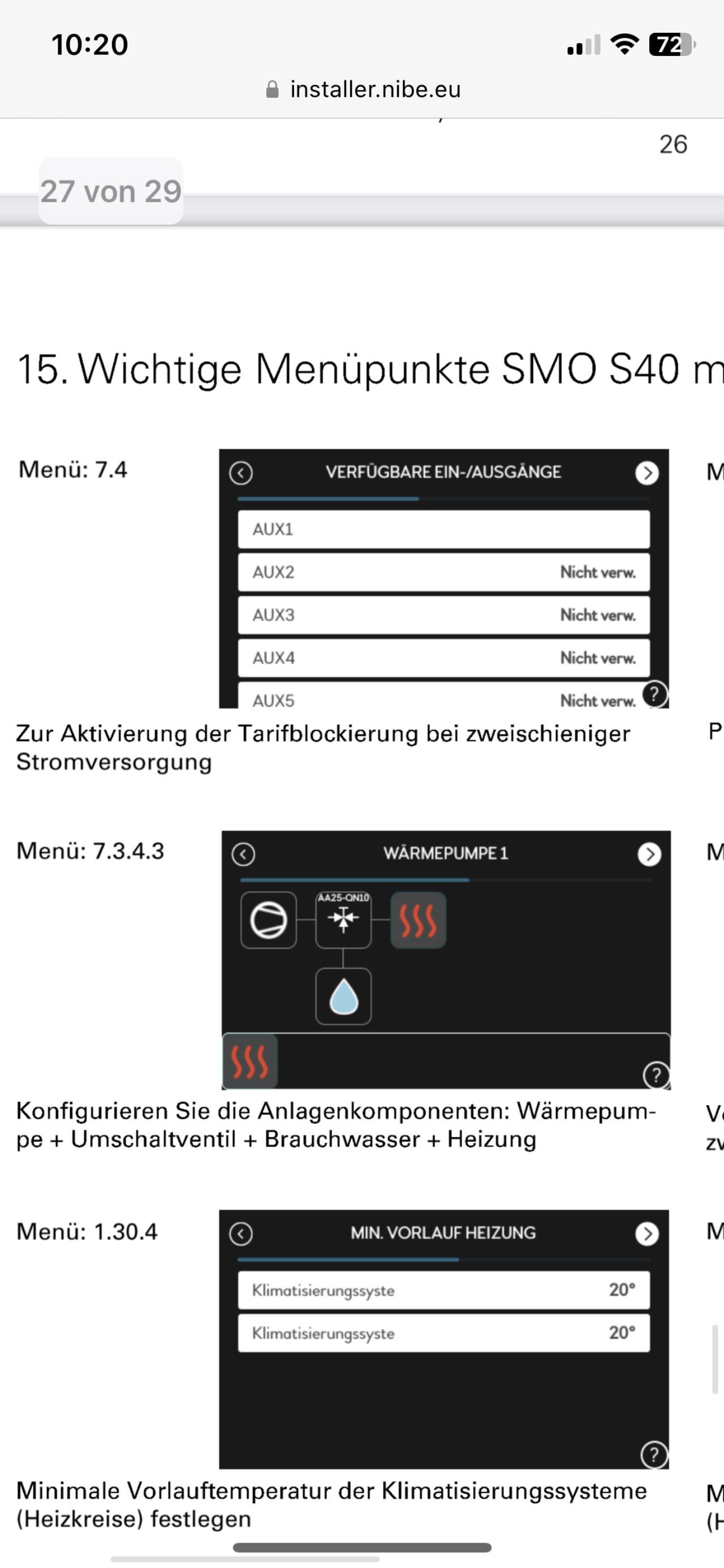

Hast du auch die Anlagenhydraulik interlegt? Mit der SMO S40 lässt sich ja vieles betreiben. Die Regler an der S320 sind zb vorprogrammiert. Du musst aber bei dir sagen zb es gibt ein umschaltventil , warmwasser und Heizung

Danke für den Tip. Menüpunk 7.3.4.3 hatte ich nicht drin, aber die Ein- und Ausgänge. Die werden auch angezeigt. Habe das jetzt konfiguriert und erst mal die Warmwasserbereitung rausgenommen um alles so einfach wie möglich zu halten.
Habe dann Manuell Heizung ausgewählt: die Relaisanzeigen leuchten, aber die Wärmepumpe sagt immer noch "kein Bedarf" und läuft wohl deshalb auch nicht.
Die Kommunikation mit der Wärmepumpe scheint zu funktionieren, denn die Temperaturen an Verdichter, Vorlauf, etc werden von der SMO angezeigt.
Im Gegensatz zu vorgestern läuft die WP WP [Wärmepumpe] auch nicht mehr im Testbetrieb. Da hatte ich aber nicht geprüft, ob die Meldung "kein Bedarf" angezeigt wurde,
