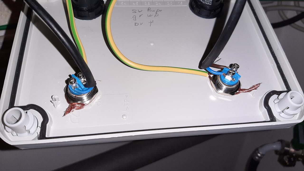

Frage an die ElektroSicherheitsExperten - hab bei Amazon 230V Taster für meine Poolsteuerung bestellt (und eingebaut)
dabei ist ma aufgefallen, daß der Taster selbst aus Metall ist, aber keinerlei Berührungsschutz oder Schutzleiterkontakt im Fehlerfall hat.
2023/20231020542700.jpg
Das ganze ist in einer Plastik Aufputzbox Montiert (vulgo Abzweigdose) und steuert eine Shelly.
https://www.kraweuschuasta.at/media/images/pool159.jpgBildquelle: https://www.kraweuschuasta.at/media/images/pool159.jpg
Ist das normal, oder werd ich alt und übervorsichtig?
Überleg ernsthaft, da an Ring mit Schutzleiterkontakt drumrumzumankeln.
LG Wolfgang

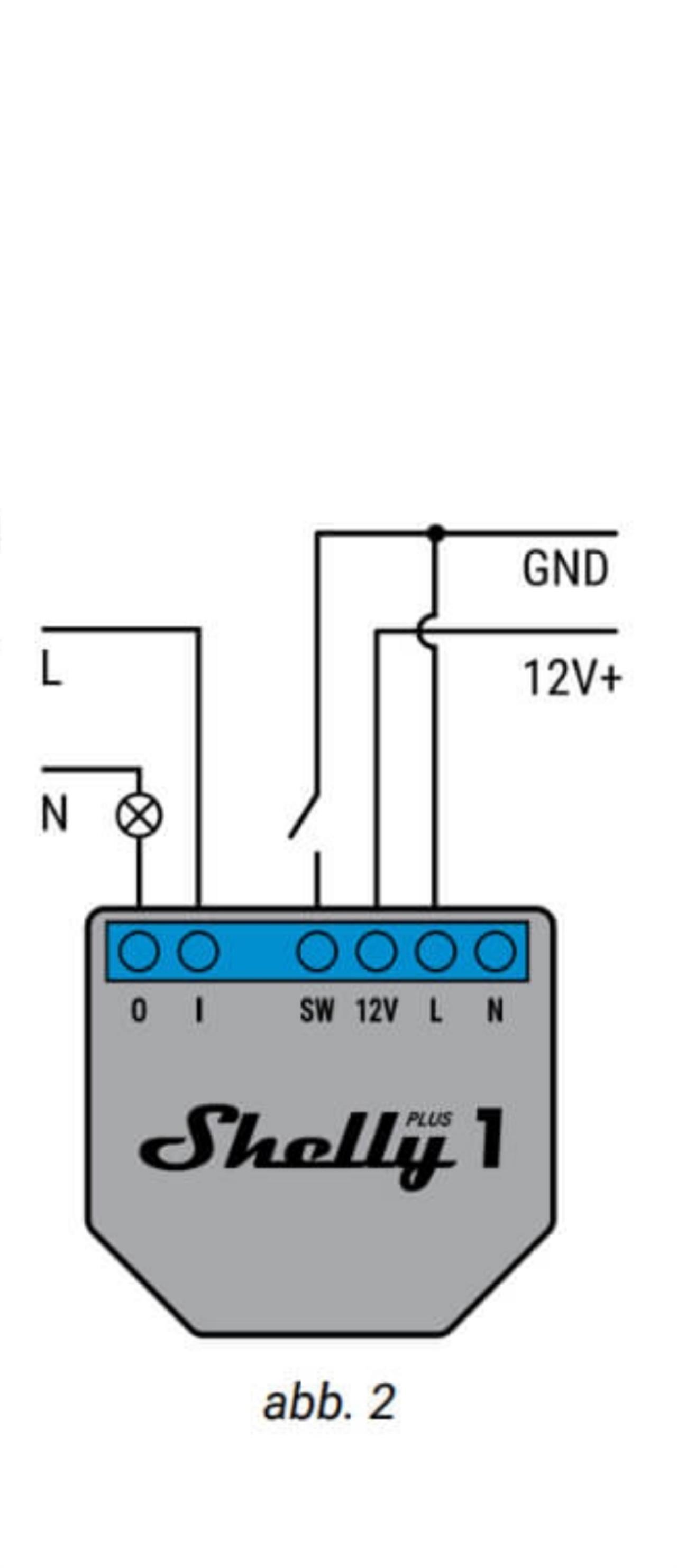

Glaub zwar nicht, dass was passiert, aber ich würde den Shelly (je nachdem welchen du hast) über 12V extra versorgen und schalten.
zb
2023/20231020466667.jpg
Noch besser wäre es den Shelly automatisch zu schalten 😁

kraweuschuasta schrieb: Überleg ernsthaft, da an Ring mit Schutzleiterkontakt drumrumzumankeln.
Das ist besser als nichts, aber immer noch weit weg von einer bestimmungsgemäßen Verwendung!

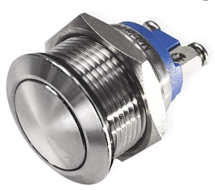

MeinTaster ist explizit für 230V - sas Foto oben ist nur ein Symbolbild, hab auf die Gachn  meinen ned gefunden....

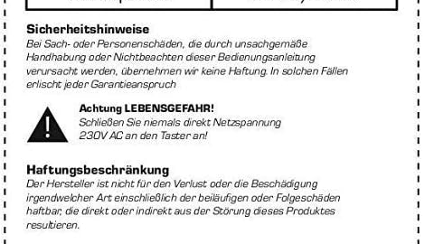

2023/20231021166826.png
... so bei den Bildern auf der Amazon-Seite zu finden.
Reichlich kryptisch, Schaltvermögen für 250V mit 2 oder 3A angegeben, und dann der Gefahrenhinweis.

Hab gestern noch eine rudimentäre Schutzleiterschaltung reingebastelt, ganz wohl ist mir nicht bei der Sache.
2023/20231021326369.jpg
Aja, das Modell ists genau:
https://www.amazon.de/dp/B08G8BNPBQ/?tag=showlowestprice-21

21.10.2023  (#10)
Mit an selbstgebastelten Schutzleiterring auch (hoffentlich) nicht 😀
