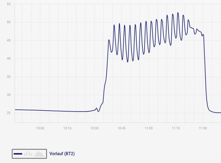

23.1.2024  (#13)
Hallo in die Runde,
ich hole das mal nochmal hoch:
Pedaaa schrieb: 2. es sind für WW WW [Warmwasser]-Bereitung keine min. oder max. Pumpendrehzahlen einstellbar.
(Für Heizbetrieb hingegen schon...)
was zum Problem werden kann:
wenn z.B. ein Rückschlagventil verbaut ist. Die Pumpe geht nämlich gern mal runter auf 1% Drehzahl und so ein Ventil würde dann zufallen
Ich fürchte, dass bei meiner Schwester tatsächlich sowas verbaut ist - einer der Monteure soll so etwas gesagt haben.
Den Herbst über lief es mit Zieltemperatur aber sehr gut und ziemlich glatt und es gab nur dann leichte Schwingungen, wenn der Friwapuffer vor dem WW WW [Warmwasser]-Lauf recht kalt war. Jetzt, wo der Kollektor kalt ist und die Leistung damit nicht mehr so hoch ist wie bei warmen Kollektor, haben die Probleme massiv zugenommen.
Bei ZT 45 C sieht das dann z.B. so aus:
2024/20240123790128.jpg

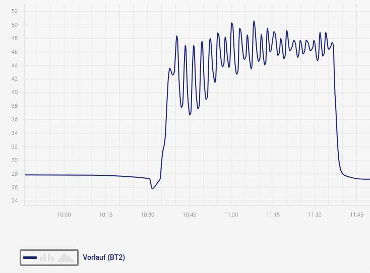

Bei der "F" und ihrem Problem der zu hohen Mindestleistung ließ sich so etwas gut eindämmen, indem man den Durchsatz gedrosselt hat. Ich hatte die Hoffnung, dass das auch das Verhalten mit dem Rückschlagventil verbessert (weil die Pumpe eher mit mehr Leistung laufen muss), aber das Eindrosseln hat keine Verbesserung bewirkt:
2024/20240123356126.jpg
Diese Schwingungen sind viel zu stark!
Gibt es hier außer "Rückschlagventil raus und Thermosiphon stattdessen rein" noch eine andere sinnvolle Lösung? Ich fürchte, dass der HB da recht wenig willig sein wird, diesen Mist rauszuwerfen. Er ist zwar Nibepartner, aber besonders gut schien er sich damit aber nicht auszukennen (die Grundeinstellungen waren ziemlich grausam und taktfreudig).
Viele Grüße,
Jan
23.1.2024  (#14)
"Entdrosseln" hilft.
weniger Druckverlust -> weniger Neigung zum Schwingen

23.1.2024  (#16)
JanRi schrieb: Du siehst also auch keine Alternative zu "Rückschlagventil raus"?
wär natürlich super.
Ohne Hardware-Umbau, fallen mir noch ein paar Sachen ein:
Das grundsätzliche "Problem" ist, das bei 1% Pumpe quasi fast gar kein Durchsatz mehr vorhanden ist.
Das lässt den VL VL [Vorlauf] super schnell hoch schießen. Schneller als es Sensoren richtig abbilden und schneller als die Pumpen-Regelung reagieren und das "korrekt" ausgleichen kann.
Einmal im Schwingen drin, kommt die Regelung auch nicht mehr so leicht raus.
Ich hab mir das länger angesehen, und bin der Meinung Nibe könnte das in den Griff bekommen, wenn der BT12 Sensor noch deutlich schneller reagieren würde und die Abtastrate des Sensors schneller wäre.
Aber das ist halt nicht der Fall und da können wir auch nichts dran ändern.
Höherer Druckverlust bzw. =weniger Durchsatz, macht das Ganze noch viel schlimmer, weil dadurch ändert sich bei gleicher Leistung die Temperatur real noch viel Schneller, und die Trägheit des Sensors rächt sich noch deutlich stärker.
Die VL VL [Vorlauf] Temp. steigt verzögert noch weiter hoch, aber braucht auch länger bis die wieder sinkt.
Die Pumpe regelt daher zu spät nach (schlecht) und auch noch aggressiver, bzw. mit größerem P-Anteil (nochmal schlechter)
Und als Draufgabe sind bei geringem Durchsatz die Auswirkungen pro Pumpen-Drehzahl % natürlich auch stärker.
Ich hab nicht selten beobachtet, dass die Pumpe z.B zwischen 3 und 4% flattert und sich dann aufschaukelt, weil eben schon 1% Änderung große Auswirkung hat.
Was gibts für Auswege?!
A. du könnest mehr Verdichter-Frequenz zulassen.
Dann ist mehr Leistung vorhanden, und die Zieltemp. kann auch schon mit höheren Durchsätzen erreicht werden. Das "dämpft" nämlich gleichzeitig die Änderungsrate der VL VL [Vorlauf]-Temp. bzw. vom BT12 Wert -> weniger Schwingneigung
B. Druckverlust verringern -> damit hast du schon grundsätzlich höheren Durchsatz und selbst wenn die Pumpe hin und wieder auf 1% runterregelt, schießt BT12 nicht so extrem schnell hoch. Also auch damit mehr Luft/Zeit für die Regelung ausgleichend einzugreifen
oder C:
die Verdichterfrequenz drastisch limitieren, sodass selbst bei 1% Pumpe so wenig thermische Leistung vorhanden ist, und die VL VL [Vorlauf] Temp. nie schlagartig nach oben schießen kann.
Damit sollte dann VL VL [Vorlauf] träge genug sein, damit die Regelung schnell genug ausgleichen kann
Aber dann wird wohl eine ziemliche "Schleichladung" rauskommen, die im normalfall SEHR lange dauern würde bis der WW WW [Warmwasser]-Takt erledigt ist
23.1.2024  (#17)
Nachtrag:
ich seh das bei mir auch sehr gut und reproduzierbar:
im Winter mit geringerer Sole-Temp. hat meine WP WP [Wärmepumpe] weniger Leistung, weil ich den Verdichter immer fix auf 47Hz limitiert hab. (übers ganze Jahr)
Somit hab ich im Winter auch geringeren Durchsatz beim WW WW [Warmwasser]-Laden (um auf gleiche VL VL [Vorlauf] Zieltemp. zu kommen)
Und damit eine deutlich stärkere Neigung zum Schwingen.
Im Sommer hab ich durch die höhere Sole-Temp. mehr Leistung, da schwingt fast nie was bzw. nur im sehr geringen Ausmaß
  •  JanRi
23.1.2024  (#18)
Pedaaa schrieb: weil ich den Verdichter immer fix auf 47Hz limitiert hab.
Bei meiner Schwester haben wir die Grenze aktuell bei 55 Hz... da hängen halt nur 3,x kW Haus dran.
Pedaaa schrieb: Und damit eine deutlich stärkere Neigung zum Schwingen.
Wenn man diese Überlegung fortsetzt, könnte es also sinnvoll sein, mal zu versuchen, das WW WW [Warmwasser] im Winter mit z.B. 64 Hz zu fahren. Der Kollektor ist aktuell bei ca -0,5...0 C im Soleeingang, also dürfte das in etwa die Leistung bringen, die er im Herbst hatte, ohne dass es wirklich zum heftigen Schwingen kam. Problem wäre dann aber nur, dass er dann auch das Aufholheizen mit 64 Hz macht, was natürlich nicht so toll ist.
Ich gehe doch recht in der Annahme, dass du natürlich kein Rückschlagventil in der Anlage hast, oder?
