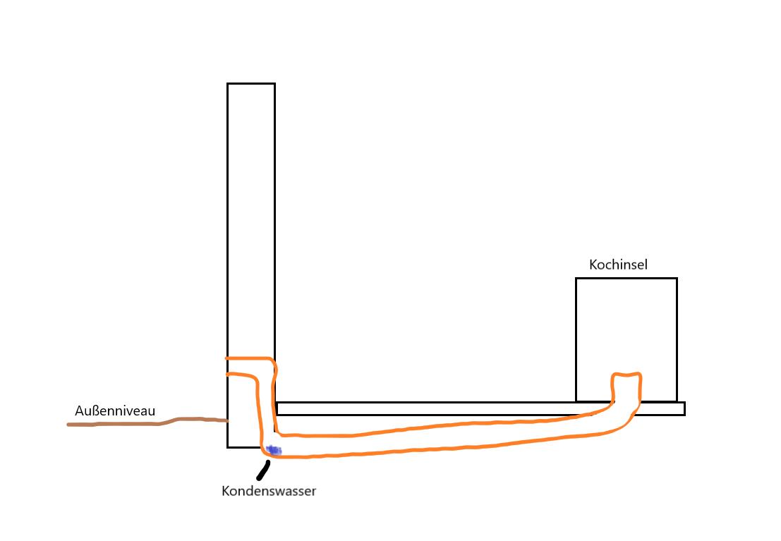

ich muss demnächst den Abluftkanal für unseren Bosch Muldenlüfter verlegen.
Verlegt wird ein 150er Rohr. Ich würde gerne die Neigung für ablaufendes Kondenswasser einhalten jedoch muss ich das Rohr in der Schüttung laufen lassen und bei der Außenwand ca 30 cm Senkreicht aufsteigen (siehe Skizze). Nun würde sich am tiefsten Punkt ja das Wasser sammeln.
2023/20231019248355.png
Ist das sich sammelnde Kondenswasser ein Problem ?
Gibt es hier Vorschläge?

ich habe mich leider nicht korrekt ausgedrückt. Mit Schüttung habe ich die Rollierung unterhalb der Betonplatte gemeint, da ich einen sehr geringen Bodenaufbau (7cm Schaumbeton 7 cm Estrich) habe muss ich die Rohre unterhalb verlegen. Hätte also genügend Platz.

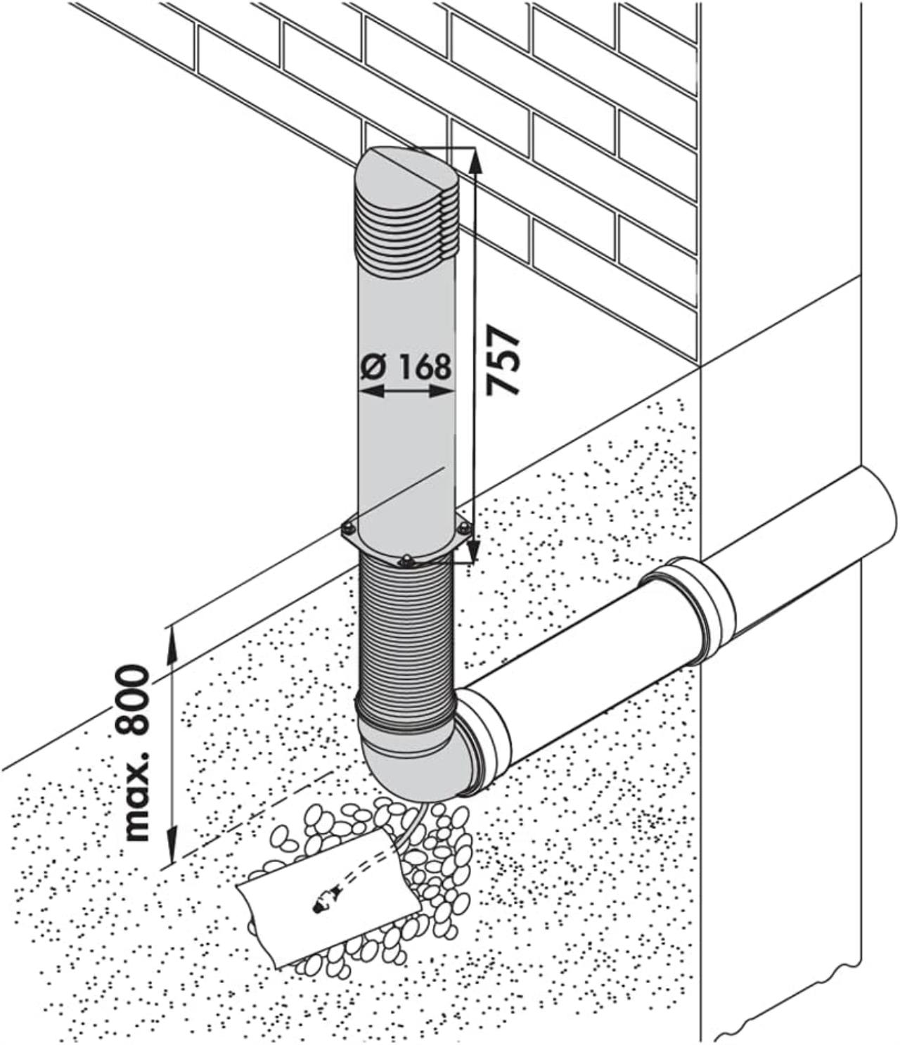

Wir sind auch unter der Bodenplatte im Gefälle raus. Beim Knick hoch zur Abluftsäule ist ein Abflussschläuchl als Kondensatablauf verbaut, das in Vlies verpackt im Schotter endet.

Wir haben ein ähnliches Problem. Bis jetzt hatten wir auch den Compair tower eingeplant.
Das Abzugsrohr in der Bodenplatte kommt bei uns aber nur ca. 5cm unter der Geländeoberkannte aus der Wand.
Jetzt bin ich etwas am Brainstormen und denke an z.B. einen "normalen Mauerkasten" der einfach in einem Schacht (z.b 60x60cm) mündet. Quasi ein umfunktionierter Kanalschacht. Oben ein Gitter drauf und ein Abfluss muss natürlich vorhanden sein. Oder gleich ein großer Entwässerungskanal....
Vortrteil: ich benötige den Winkel vom compairtower nicht und habe eine kürzere Abluftleitung. Der Compair würde die Abluft auch wieder richtung Küchenfenster leiten.
was ist eure Meinung dahu?
