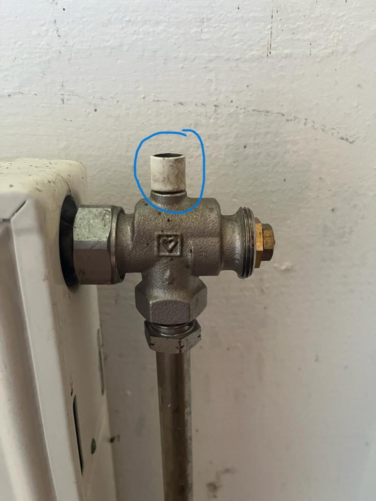

Die Heizung wurde 20 Jahre lang nicht mehr verwendet. Nun wird sie wieder benötigt. Leider befindet sich das Ventilstäbchen drinnen und lässt sich nicht mehr heraus ziehen. Das muss ich nun austauschen. Meine Frage ist, ob das einfach zu bewerkstelligen ist.
2023/20231019243659.jpg
Im Normalfall tritt ja Wasser aus, wenn das Ventil entfernt wird. Meine Frage ist nun: Kann es sein, dass man das Wasser auf irgendeine Weise abdrehen kann? Siehe Bild, blau eingekreist. Lässt sich damit das Wasser abstellen und das Ventil dann austauschen, ohne dass Wasser austritt?
Falls jemand einen Tipp hat, wäre ich sehr dankbar.
LG Sven

Versuch mal folgendes um das Ventil zu reaktivieren:
Das Ventilstäbchen immer wieder ordentlich mit WD40 o.Ä. einsprühen. Dann mit einem möglichst kleinen, leichten Hämmerchen mit sehr leichten Schlägen und höchst möglicher Frequenz axial (ja nicht seitlich!) auf das Ventilstäbchen schlagen. In der Regel ist das Ventil nach wenigen Minuten wieder gängig. Springt dann plötzlich heraus.
Ich habe das erst vorige Woche in meinem Hobbyraum machen müssen, nachdem das Thermostatventil seit rund 20 Jahren geschlossen war. Der Tipp kam übrigens von einem alten Installateur - und was ich vorher (monatelang) schon alles versucht habe damit ich das Ventil nicht ausbauen muss...

Hallo Berndi,
vielen Dank für die ausführliche Erklärung! Ich habe es schon versucht. Bis jetzt ist das Teil leider noch nicht rausgekommen. Du meinst schon von vorne gerade auf das Ventil mit Axial. Ich werde es später nochmals versuchen.
LG Sven

Genau, einfach als ob du den Stift weiter hinein schlagen möchtest.
Aber bitte gaaanz vorsichtig, leicht und schnell. Damit das Ventil durch die Schwingungen irgendwann ausfedert.
WD40 nicht vergessen.

Das hat tatsächlich geholfen die Ventile funktionieren wieder!!! Habe schon gedacht ich muss sie austauschen. Das wäre ne nervige Arbeit geworden. Vermutlich hätte ich das selber auch gar nicht können. Viel Zeit und Geld gespart! Vielen vielen Dank nochmals!!!
LG Sven
