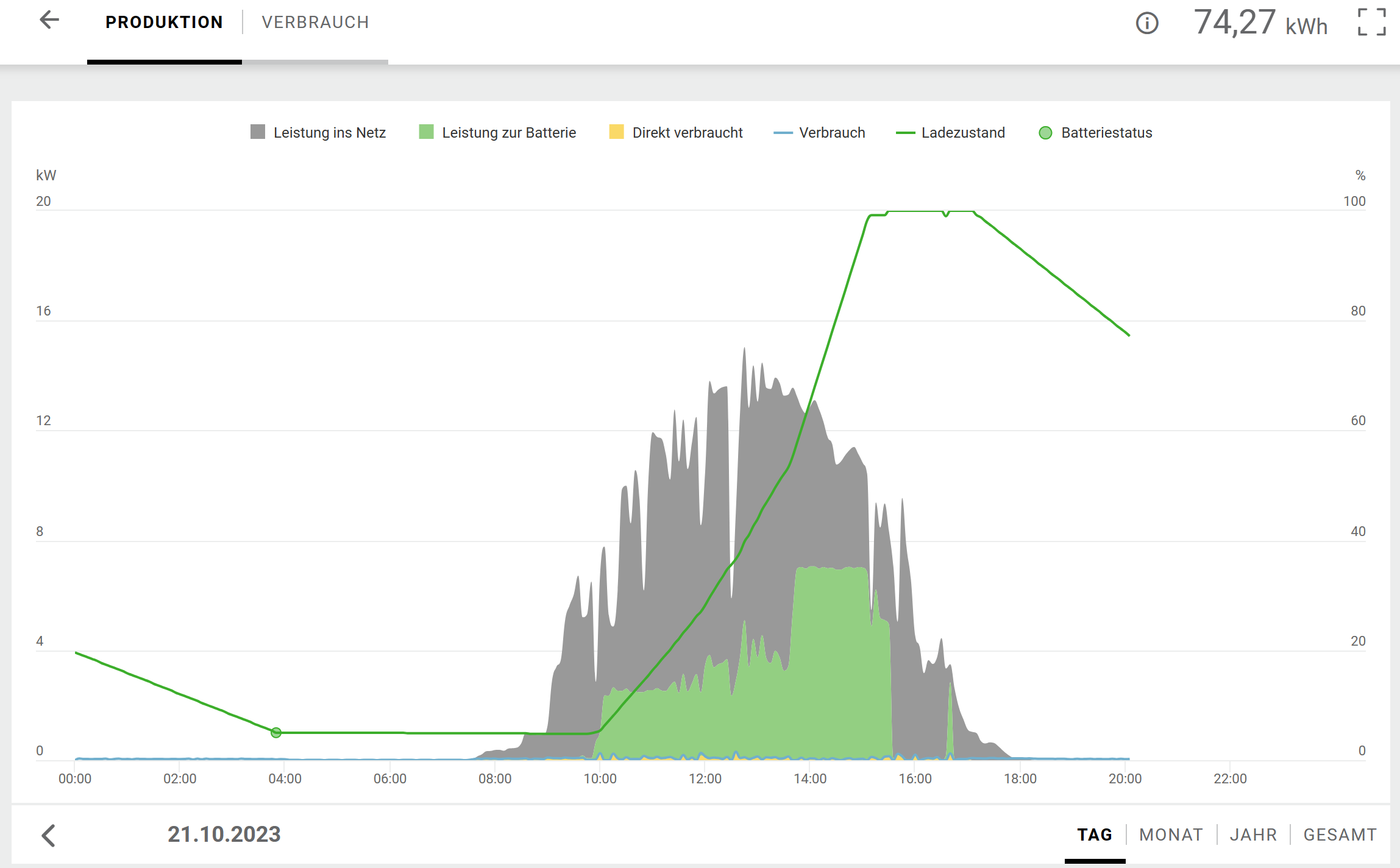

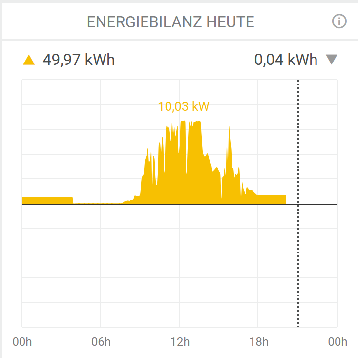

Beispiel heute von einer Volleinspeiseanlage, die keinen anderen "Verbraucher" hat, als Energie ins Netz einzuspeisen.
Im Überblicksbild des Tages wird die nächtliche Einspeisung aus der Batterie in das Netz grafisch korrekt dargestellt (Der kleine gelbe Balken von 0:00 bis ca. 3:45 Uhr zeigt eine Einspeisung von ca. 800 Watt, dann war die Batterie auf 5% SoC. Nachdem die PV Generatoren ihre Einspeisung um ca. 18 Uhr eingestellt haben und die Batterie auch auf 100% SoC aufgeladen haben, übernimmt die Batterie ab 17:00 Uhr mit ca. 1000 Watt die Versorgung des Abends.).
Die 49,97 kWh repräsentieren aussschließlich die Energiemenge, die von den Generatoren in das Netz direkt eingeleitet wurden.
2023/20231021697751.png
Wechselt man in die Detailansicht, sieht man
(a) das die Gesamtproduktion der PV Generatoren heute  74,27 kWh war
(b) davon 23,35 kWh in die Batterie geladen wurden und 0,65 kWh direkter Verbrauch war (= Eigenverbauch des Fronius Gen24). Das ergibt mit den 49,97 kWh direkter Einspeisung von den PV Generatoren ins Netz die gesamte Tagesproduktion von 74,27 kWh.
(c) fehlen in dieser Darstellung die in der gelben Grafik sichtbaren Einspeisungen der Batterie in das Netz, die heute stattgefunden haben. Man sieht die Entladung der Batterie von 0:00 bis 3:45 mit der abfallenden SoC Kurve, aber es fehlt der dazupassende graue Bereich Netzeinspeisung.
(d) Ditto am Abend. Man sieht die fallende SoC Kurve der Batterie und da es eine Volleinspeiseanlage ist, gibt es keinen anderen "internen" Verbrauch als den Gen24 Eigenverbrauch. Und die graue Fläche Netzeinspeisung fehlt.

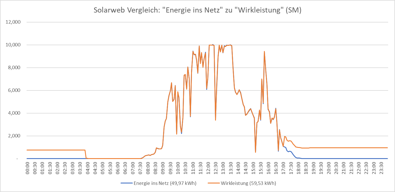

Dazu die Grafik aus den Detailreports von Solarweb (5min Zeitfenster) für den oben erwähnten Tag
Die Differenz zwischen der (falschen) Datenzeile "Energie ins Netz" und dem (korrekten) Wert - - errechnet aus dem Wirkleistungswert - ist an diesem Tag ca. 20%. (ca. 50 kWh vs. ca. 60 kWh)
2023/20231022747351.png
Fazit:
Solange keine Energie aus der Batterie ins Netz eingespeist werden, stimmen die Fronius Werte recht gut mit dem NB Smartmeter Werten überein.
Sobald Energie aus der Batterie eingespeist wird, sind die Froniuswerte (tw. erheblich) falsch.
