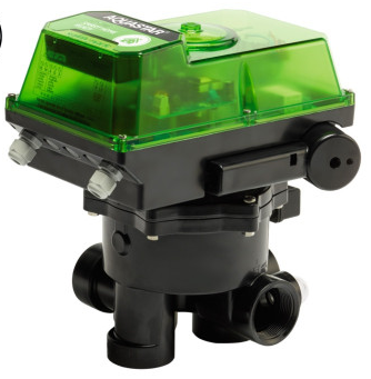

17.10.2023  (#11)
HelmutG schrieb: Eine automatische Dosierung kommt natürlich, zum Rückspülen muss ich trotzdem runter.
Außerdem befindet sich die Chemie dort.
Wir haben eine Kuppel und rückgespült wird ca. alle 6-8 Wochen, da kommt fast nichts raus da der Schmutzeintrag minimalst ist. Jede Woche halte ich in jedem Fall für übertrieben, egal, runter musst du trotzdem :)
Einmal eingestellt ist 4-5x/Jahr rückspülen die einzige Arbeit die ich mit der Technik habe.
Wenn du z.B. Loxone verbaut hast kannst du auch in das automatische Aquastar investieren, dann geht das alles per Knopfdruck oder komplett automatisch :)
