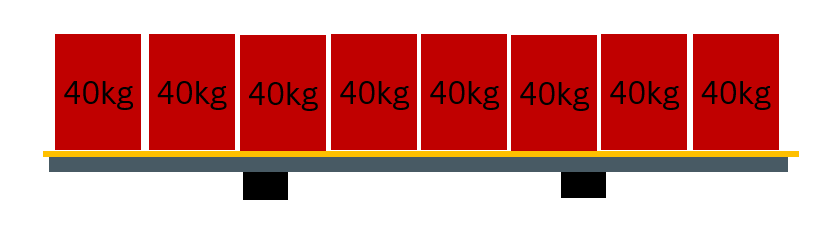

Ausgangssituation:
Eine 150cm lange Sperrholzplatte (in gelb) , darunter zwei hintereinander liegend parallel verlaufende Vierkant-Formrohre (in grau) aus Stahl, darauf liegen ca. 300kg (rot).
Die Formrohre liegen mittig zentriert auf zwei massiven Stahlträgern (schwarz)
2023/2023092616458.png
Wie muss ich die beiden Formrohre dimensionieren damit die das Gewicht möglichst gut verteilen ohne sich speziell an den Enden durchzubiegen ?

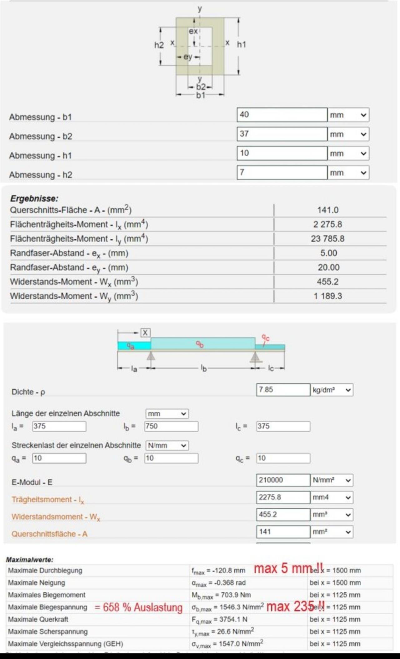

27.9.2023  (#7)
MalcolmX schrieb:
@­Hobbyplaner, ich glaub deine Streckenlast ist aber mit 10N/mm überbemessen.
Potenzfehler?
Stimmt, ich habe vorher auf cm gerechnet und erst später auf mm umgestellt. Auf die Umrechnung der Last habe ich dabei vergessen.
Gut, dass es in diesem Forum immer wieder jemanden gibt, dem solche Fehler auffallen. 👍
Mit den berichtigen Wert ist die Durchbiegung trotzdem enorm:
2023/20230927439931.jpg

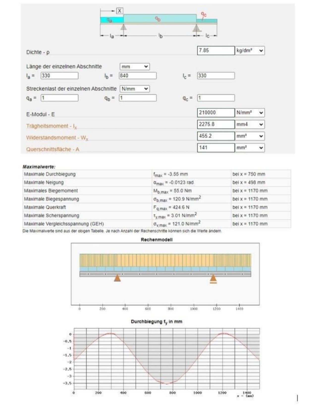

27.9.2023  (#12)
Die Optimierung der Auskragung auf 33 cm würde schon helfen, falls möglich?
2023/20230927839147.jpg
Ansonsten ein 3. Eisen dazulegen.

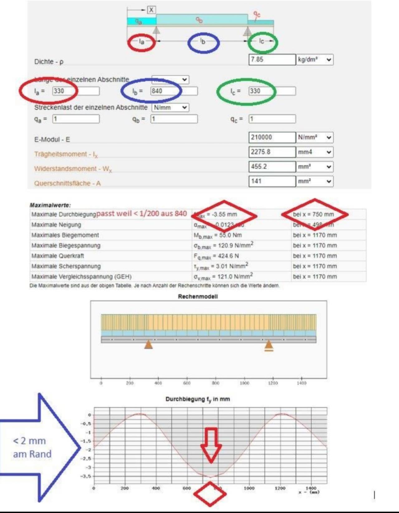

  •  Hobbyplaner
28.9.2023  (#14)
Gawan schrieb: Das wären dann links und rechts jeweils 33cm Überstand und in der Mitte eine Überspannung von 61cm
23 cm Rest sind 2 mal die Auflagerbreite?
Meine Angaben beziehen sich immer auf Mitte Auflager!
Hier die wichtigsten Werte hervorgehoben:
2023/20230928602781.jpg

  •  Hobbyplaner
28.9.2023  (#16)
Gawan schrieb: links 33 überstand, 5cm auflage, in der mitte 74, dann wieder 5 auflage und rechts nochmal 33 überstand
Hobbyplaner schrieb: Meine Angaben beziehen sich immer auf Mitte Auflager!
Gawan schrieb: welche Art von Rohr hast du jetzt hinterlegt

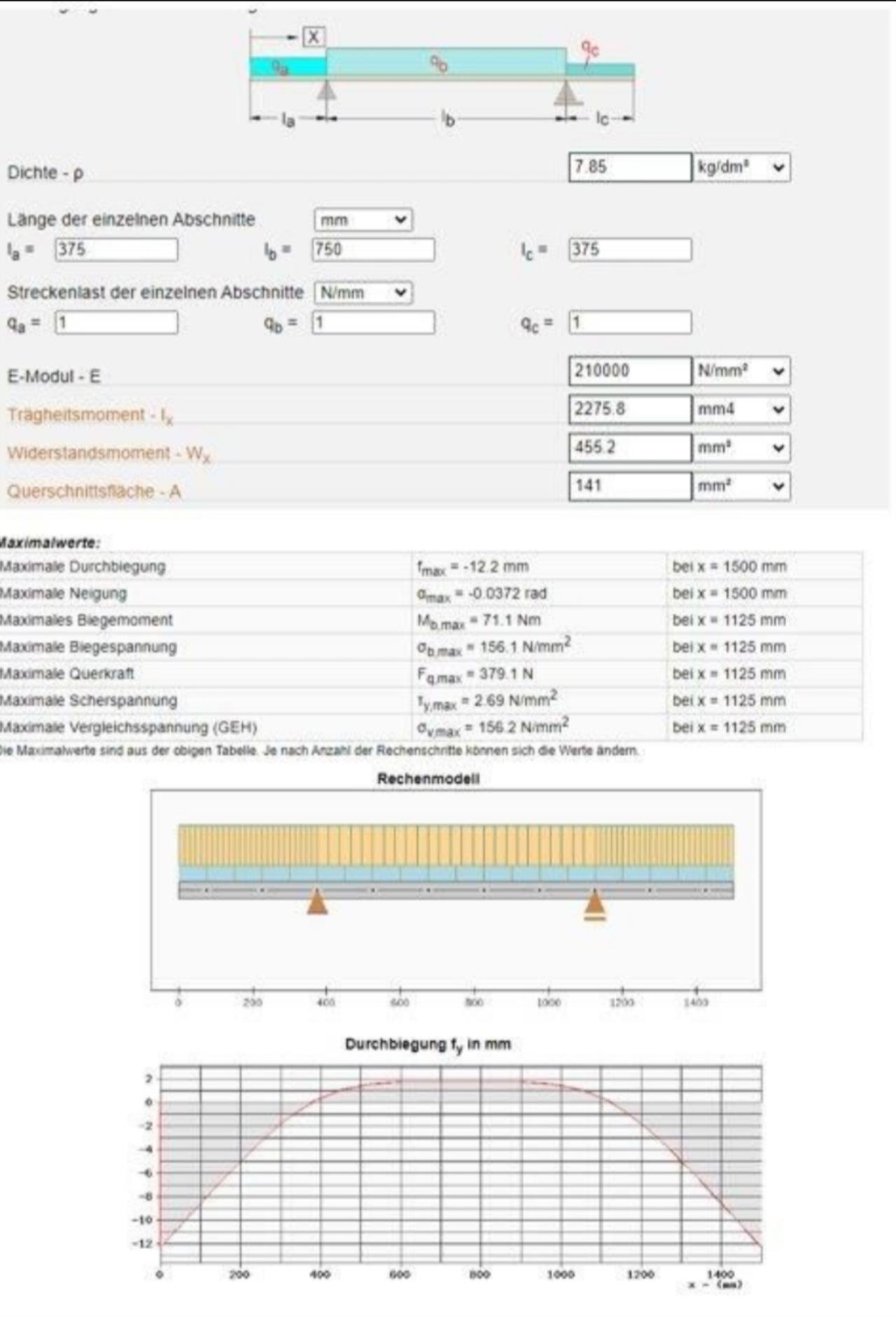

Eh 40/10/1,5 wie im Beitrag #7
Aber durch die Optimierung der Abstände werden die Felder gleichmäßig ausgelastet.
Vergleiche die Grafik im Beitrag #7 bei 37,5 cm Auskragung. Da wäre die max Durchbiegung von 12,2 mm an den äußeren Rändern.
Ansonsten wäre noch auf eine gleichmäßige Verteilung der Last über beide Formrohre hinzuweisen.
