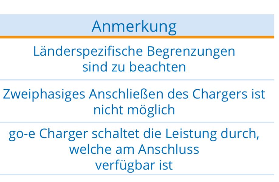

  •  Gemeinderat
24.9.2023  (#3)
Nein ist nur softwareseitig.
Sie muss mit 32A angeschlossen werden und man kann das nicht auch entsprechend umstellen (bis auf die erwähnte softwareseitige Reduktion).
Es ist kein Dip-Switch oder sonstige hardwareseitige Begrenzung verfügbar.
2023/20230924689142.jpg
