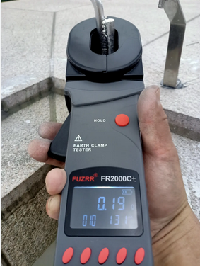

1) Ich würde immer die Verbindungsklemme zugänglich machen. Möchte jederzeit die Verbindung prüfen können.
2) Den Erdungswiderstand kann man schon ohne öffnen der Klemmen mit einer Erdungsprüfzange messen. Das kann man z.B. mit einem Fluke 1630-2. Aber Vorsicht, zum Messen muss man den Ableitungsleiter mit der Zange umschließen. Eine andere Methode kenne ich jetzt nicht. Er soll dir doch das schöne Messgerät zeigen, und den Messvorgang erklären.
Das Fluke um ca. 2000€ konnte ich mir leider nicht leisten, dafür einen Chinesen um ca. 190€.
Muss sagen, für den Preis gar nicht schlecht.
Bild aus dem Internet.
