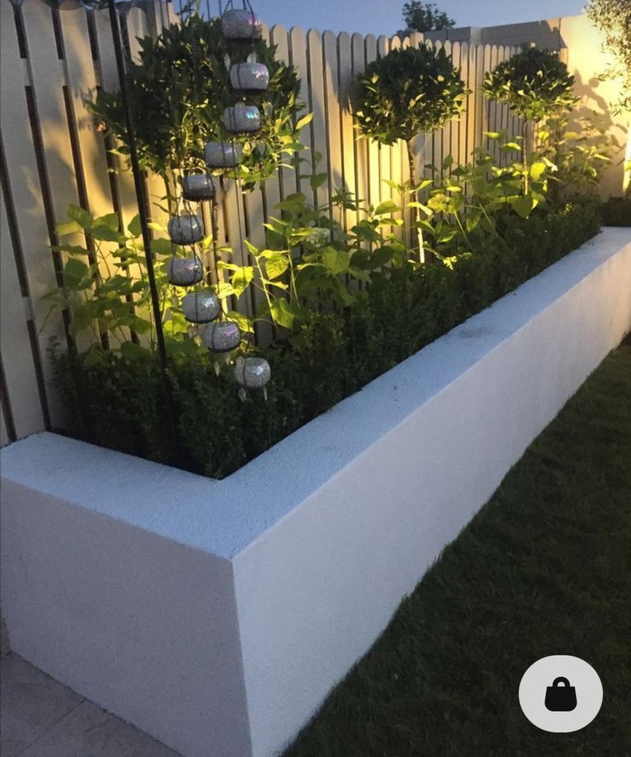

Damit ihr eine ungefähre Vorstellung habt, wie es sein soll, wie es sich die kleine Ela vorstellt: 😊
2023/20230925880124.jpg
Ich will nicht mehrere teure tolle Tröge hinstellen, es soll nur wie ein einziger Trog aussehen.
Und Holz - obwohl ich es liebe - will ich aus verschiedenen Gründen dort nicht haben.
Es soll eben weiss, verputzt wie die Hausmauer, 5m durchgehend sein.

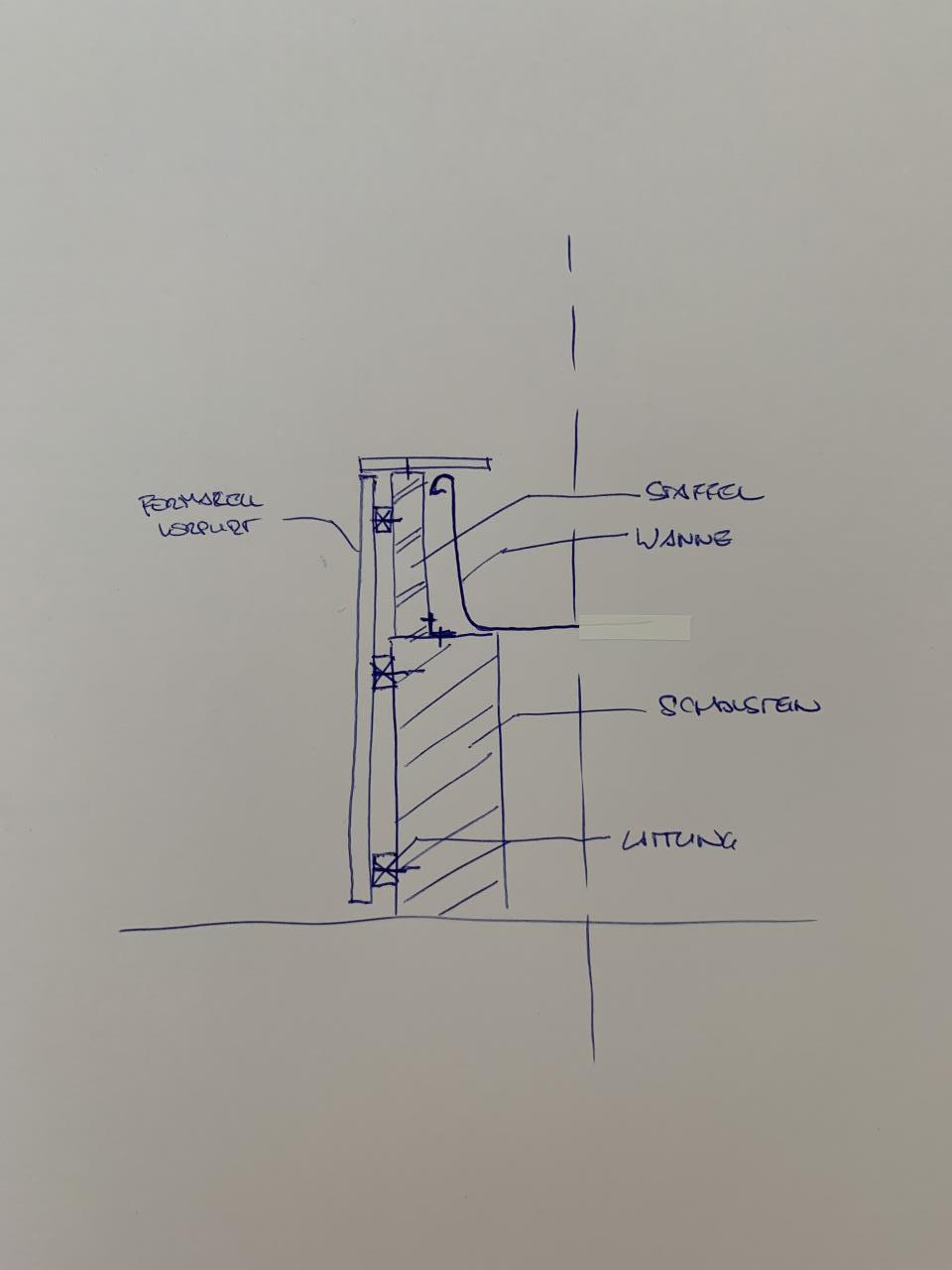

2023/20230925874673.jpg
ka vielleicht so irgendwie

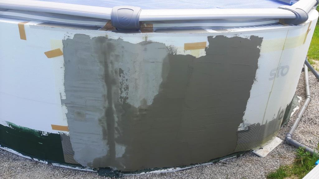

Wenns Ela bewusst ist, dass es eine 50:50 Chance ist, warum nicht... 3 Styro Platten kosten jetzt nicht die Welt. Würd halt amal 1 Probeumrandung machen als proof of concept.
Ela1706 schrieb: Youtube wird mir hoffentlich helfen oder ich frag dich 😊.
Glaub da bist mit Youtube besser dran, hab im Sommer meinen Pool genetzt und gespachtelt, ab ca. 3m sieht ma, dass es kein Profi gemacht hat 🤣
http://www.kraweuschuasta.at/media/images/pool152.jpgBildquelle: http://www.kraweuschuasta.at/media/images/pool152.jpg

aber hier ist das doch 100% vergebene liebesmüh. allein schon wie die platten halten sollen erschließt sich mir nicht. auf den schalsteinen lass ichs mir ja noch einreden, aber wie soll der übergang zu den meutawannen ausschauen? das kriegt man ja niemals plan hin. und spätestens wenn man da mal leicht dranstoßt oder sich festhält knickt das doch ab?
ich würde wirklich gerne einen schnitt durch diese situation sehen, wie man das machen könnte.
bitte vor allem von @Ela1706 ein foto der situation...

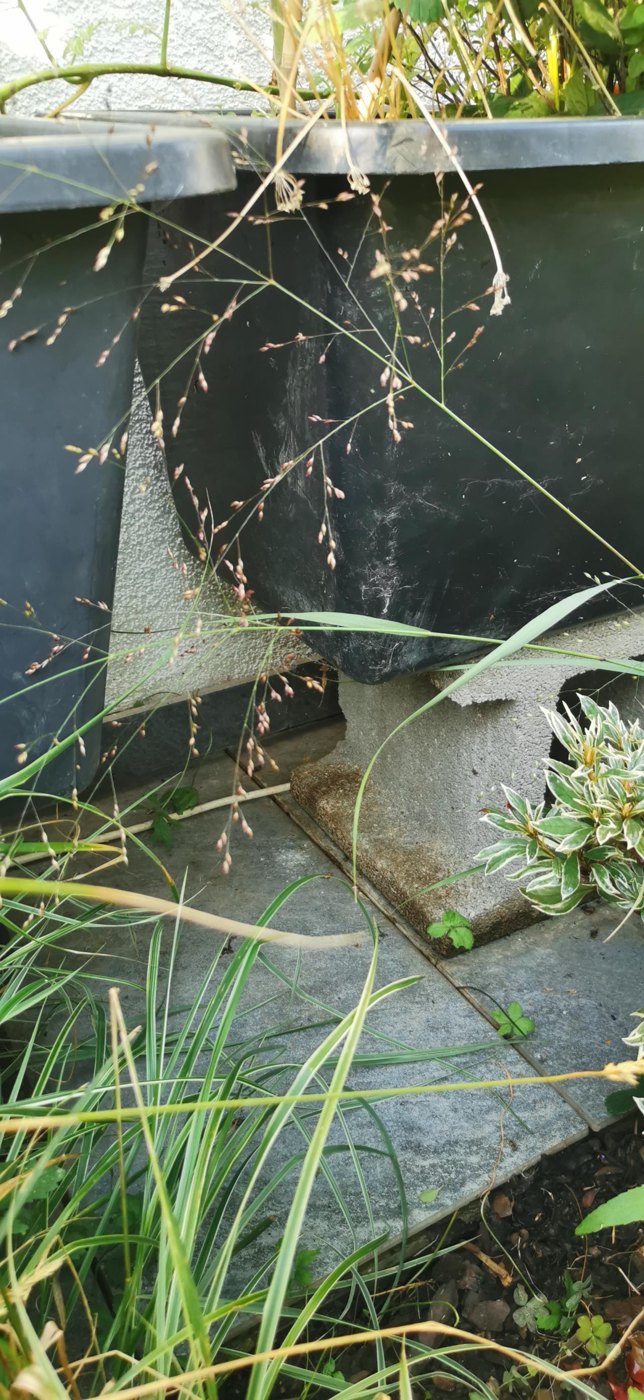

2023/20230926189849.jpg
Ich kann das leider nicht besser fotografieren, weil davor Pflanzen gesetzt sind. Die kommen weg und stattdessen kommt dann - vor dem 'neuen' langen 'Trog' (also das Corpus delicti, um das es hier geht) ein Streifen Kies....
Wäre nett, wenns lange haltet 👍

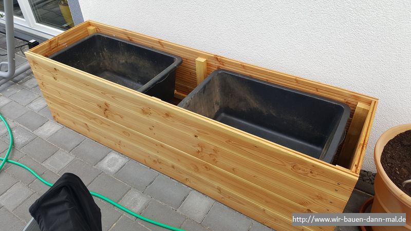

atma schrieb: wirklich schönen fertigen pflanztöpfen
Kannst vergessen. Nach ca. 12 Jahren Erfahrung mit div. Pflanztrögen sind wir auch zum Schluss gekommen, dass verkleidete Mörteltröge in Bezug auf Preis/Leistung das Beste sind.
Ich würd, so wie oben erwähnt, eine Holz-UK machen und die dann verputzen. Wir haben unsere "nur" mit Holz verkleidet.
