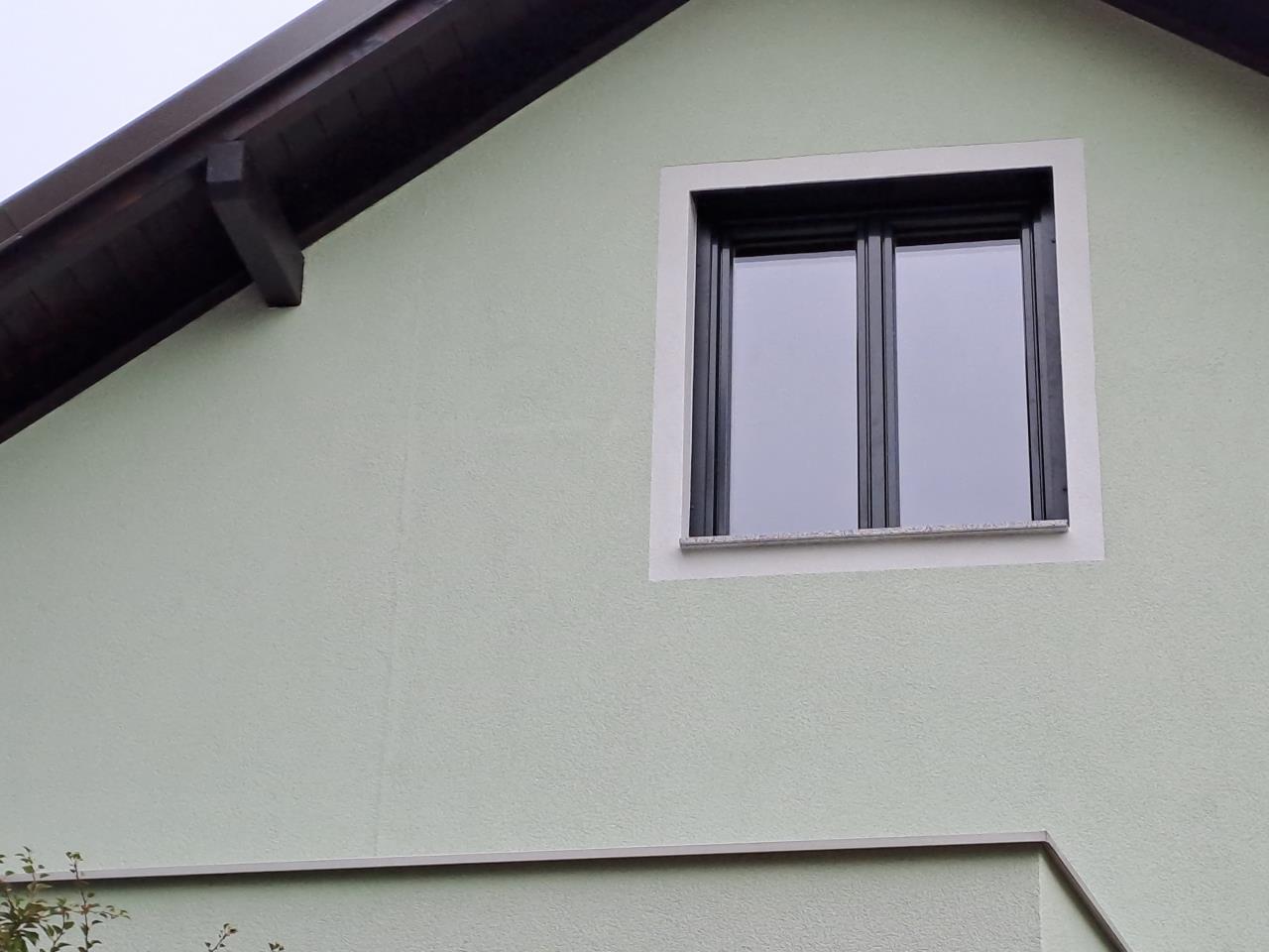

Bei uns wurde von einem Baumeister die Giebelwand neu aufgemauert, mit Styropor gedämmt, grundiert, gespachtelt etc. und der Verputz aufgetragen. Leider wurde nicht genug Farbe bestellt und so musste das Verputzen unterbrochen werden und wurde am nächsten Tag fortgesetzt. Nun sieht man deutlich den Strich, wo der an unterschiedlichen Tagen aufgetragene Putz aneinander stößt. Laut Polier und Arbeitern soll sich das nach ein paar Tagen optisch bessern, nach mehreren Tagen sieht es aber immer noch so aus wie am Foto. Wobei es in Natura sowohl bei Sonne als auch Schatten stärker auffällt.
Ist dieses Vorgehen (abbrechen, am nächsten Tag weiter machen) üblich und müssen wir das Ergebnis so akzeptieren? Was für Möglichkeiten haben wir (auf seine Kosten ausbessern lassen? Preisminderung? In welchen Ausmaß?) Das Gespräch mit dem Baumeister steht noch aus.

also ich seh nix auf dem Bild - alles gut 👍
  •  Landei
21.9.2023  (#2)
der Strich ist am Foto deutlich zu erkennen und für mich wäre das nicht akzeptabel.
Soweit ich mir das habe sagen lassen dürfen Putzarbeiten nicht unterbrochen und viel später wieder forzgesetzt werden.
Ich habe auch 2 Löcher wo die Gerüsthaken drinn steckten und diese wurden auch erst 1 Tag später verputzt. Das war 2020 und das sieht man heute noch.
Blind?
Es muss immer eine komplette Hausseite gerrieben werden - mitten drinnen aufhören ist natürlich Pfusch.
Der soll die eine Hausseite nochmals reiben (vorher den Buckel rausschleifen) - kostet dem Herrn Profi Baumeister nicht die Welt.
  •  stefan4713
21.9.2023  (#5)
der stoß ist doch eindeutig zu sehn und geht so eigentlich nicht - meine meinung
  •  MRu
21.9.2023  (#6)
Ich glaub du brauchst dringend eine Brille - man sieht den Unterschied deutlich und ich würde das nicht akzeptieren.
  •  newHome
21.9.2023  (#7)
Ditto, so nicht akzeptabel.

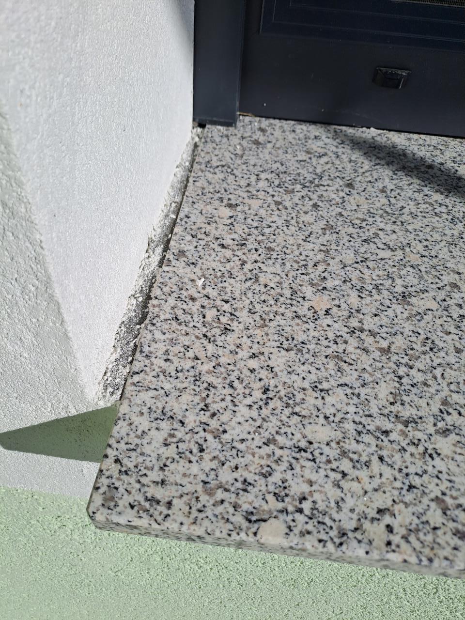

Wenn du magst, kannst du auch gern noch ein Foto vom Anschluss der Granit-Fensterbank reinstellen. Schaut irgendwie komisch aus von der Breite her.
  •  Gawan
21.9.2023  (#8)
DrShouter schrieb:
MRu schrieb:
Blind?
ihr habts probleme ... 🙄
  •  precision
21.9.2023  (#9)
Üblicherweise versuchen Fassader möglichst große Flächen gleichzeitig zu bearbeiten um Übergänge zu vermeiden.
Wenn er sieht dass ihm die Farbe ausgeht, (dass das passiert, ist mir auch noch nicht untergekommen) dann hätte er die ganze Seite unberührt lassen sollen und mit neuem Material in einem Zug neu machen sollen.
Ich würde auch sagen, dass der Abrieb neu zu machen ist.
Wenn dort schon ein Wulst am Übergang ist, dann wird er nochmal spachteln müssen, so wie ich das am Fotos sehe.
21.9.2023  (#10)
newHome schrieb: Wenn du magst, kannst du auch gern noch ein Foto vom Anschluss der Granit-Fensterbank reinstellen. Schaut irgendwie komisch aus von der Breite her.
+1
21.9.2023  (#11)
Eigentlich würde ich es für so gut wie gesichert halten dass dieses Fensterbrett nicht gscheit dimensioniert und eingebaut ist 😬😬😬
  •  haueslbauer25
21.9.2023  (#12)
Denn Putz auf einmal Auftragen.
Unterbrechen geht ned.
Werd sich auch nicht bessern.
Neu machen
  •  peepgame
21.9.2023  (#13)
Preisnachlass aushandeln, Neu machen zahlt sich meiner Meinung nach überhaupt nicht aus.
  •  JohnyBravo
21.9.2023  (#14)
Schaut absolut mies aus. Kann man meiner Meinung nach nicht so lassen. Die Fensterbank schaut auch zu schmal aus, sieht man am Foto rechts gut.

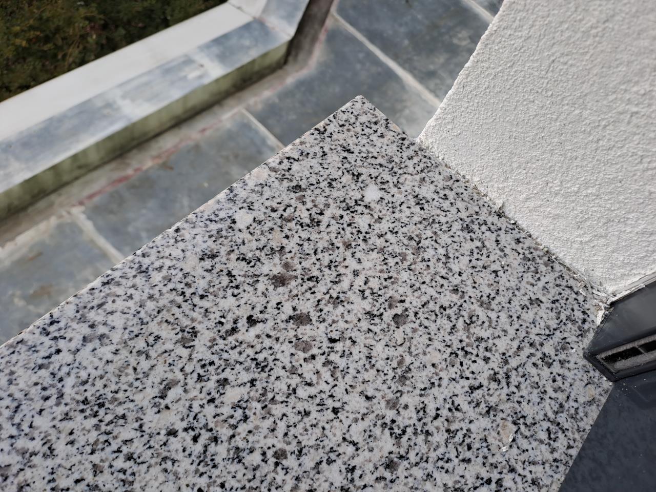

22.9.2023  (#15)
Sind eigentlich Gleitabschlüsse bei Steinfensterbänken (soweit ich das erkennen kann) immer noch nicht verpflichtend? Durch die Längenänderungen der Fensterbank muss sowas ohne Gleitabschlüsse ja immer reißen mit der Zeit, oder?
  •  Fassade
22.9.2023  (#16)
2023/20230922118491.jpg Bild 2
2023/20230922151974.jpg Bild 1
Vielen Dank für die Rückmeldungen, diese bestätigen unsere Vermutungen. So sieht der Anschluss bei diesem Fensterbrett aus (Bild 1) - bei den anderen neuen ist der Spalt sogar noch größer (Bild 2). Bei den älteren Fenstern (von 2019) gehen die Fensterbretter noch ein Stück in die Wand hinein. Angeblich gibt es aber für Fensterbretter seit kurzem eine neue Richtlinie.
*edit: Bild vergessen*
  •  herbert1988
22.9.2023  (#17)
phu, bei den Fensterbänken hätte ich starke Bedenken. Da bin ich um meine Slide-Alu heilfroh.
22.9.2023  (#18)
Das ist nicht dicht. Da regnet es seitlich rein. 2. Dichtebene überhaupt ausgeführt? (Trau mich fast nicht fragen...)
Ganz ehrlich würden mir die Fensterbänke mehr Bauchweh als der optische Fehler bereiten. Denn da gehts um zukünftige Schäden.
(Abgesehen davon, dass dir die Suppe von den Fensterbänken auch seitlich die Fassade runterrinnt und die dann optisch in ein paar Jahren auch grauslich aussieht.)
  •  DrShouter
22.9.2023  (#19)
Wie man nur so pfuschen kann - unglaublich.
Von Helopal gibt es die seitlichen "Slide" Abschlüsse auch für Steinfensterbänke. Kosten 15€/Stück.
22.9.2023  (#20)
Der Stoß in der Fassade ist 😝, aber damit könnte ich an dieser (mutmaßlich) wenig ins Auge fallenden Stelle bei einem ordentlichen Preisnachlass vermutlich leben. Aber die Fensterbänke sind ein fürchterlicher Pfusch und würde ich so wegen der zu erwartenden Schäden keinesfalls so lassen. Wenn das behoben wird, muss die Fassade sowieso noch mal gemacht werden.
  •  Fassade
22.9.2023  (#21)
Leider ist der Stoß an der Fassade an einer sehr exponierten Stelle und das erste, was man vom Haus sieht.
Was kann man sich unter 2. Dichtebene beim Fensterbrett vorstellen? Irgendein Dichtband wurde drunter verlegt, aber was genau gemacht wurde und ob das korrekt ausgeführt wurde, weiß ich leider nicht. Darum hätten diese Sachen ja Profis machen sollen...
