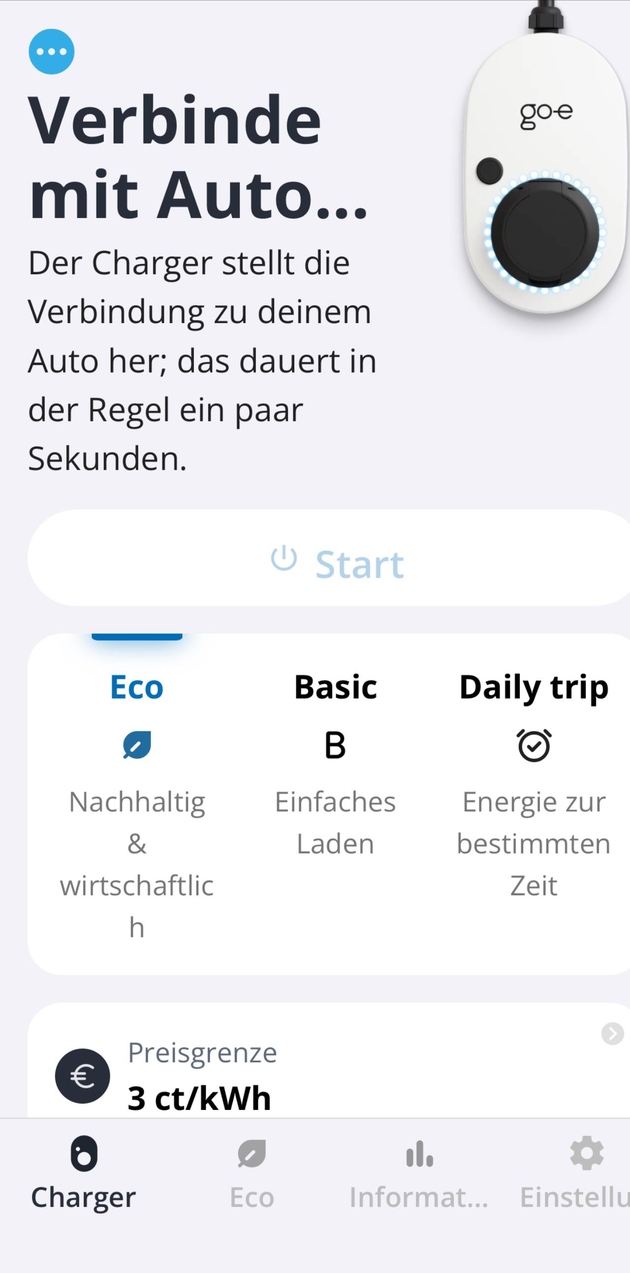

Habe bei meinem goE-Cahrger Smart Control mit 3 Cent hinterlegt, Eco-Modus on, PV-Überschuss aus.
Das Auto lädt nicht. Warum?

Im zweiten Screenshot "verbinde mit auto". Normalerweise dauert das wirklich nich mal ne Sekunde. Steht das immer noch da bzw was steht jetzt da. Da ist dann normalerweise die Info warum er gerade lädt bzw nicht lädt.
Evtl mal Stecker ziehen bei goe und auto und goe neu booten.

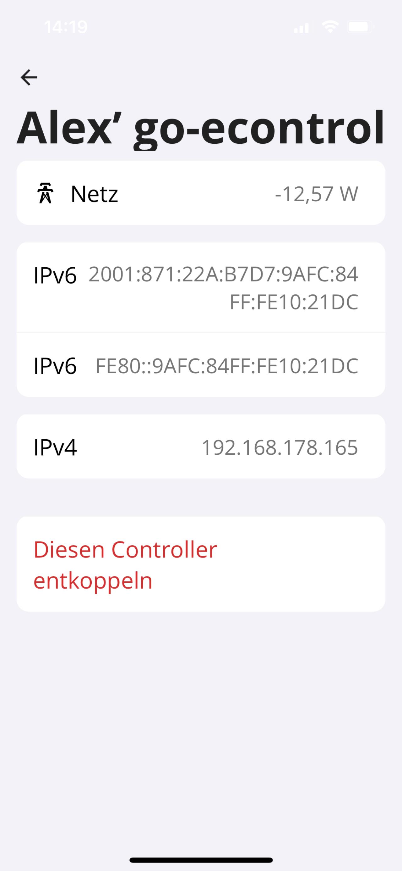

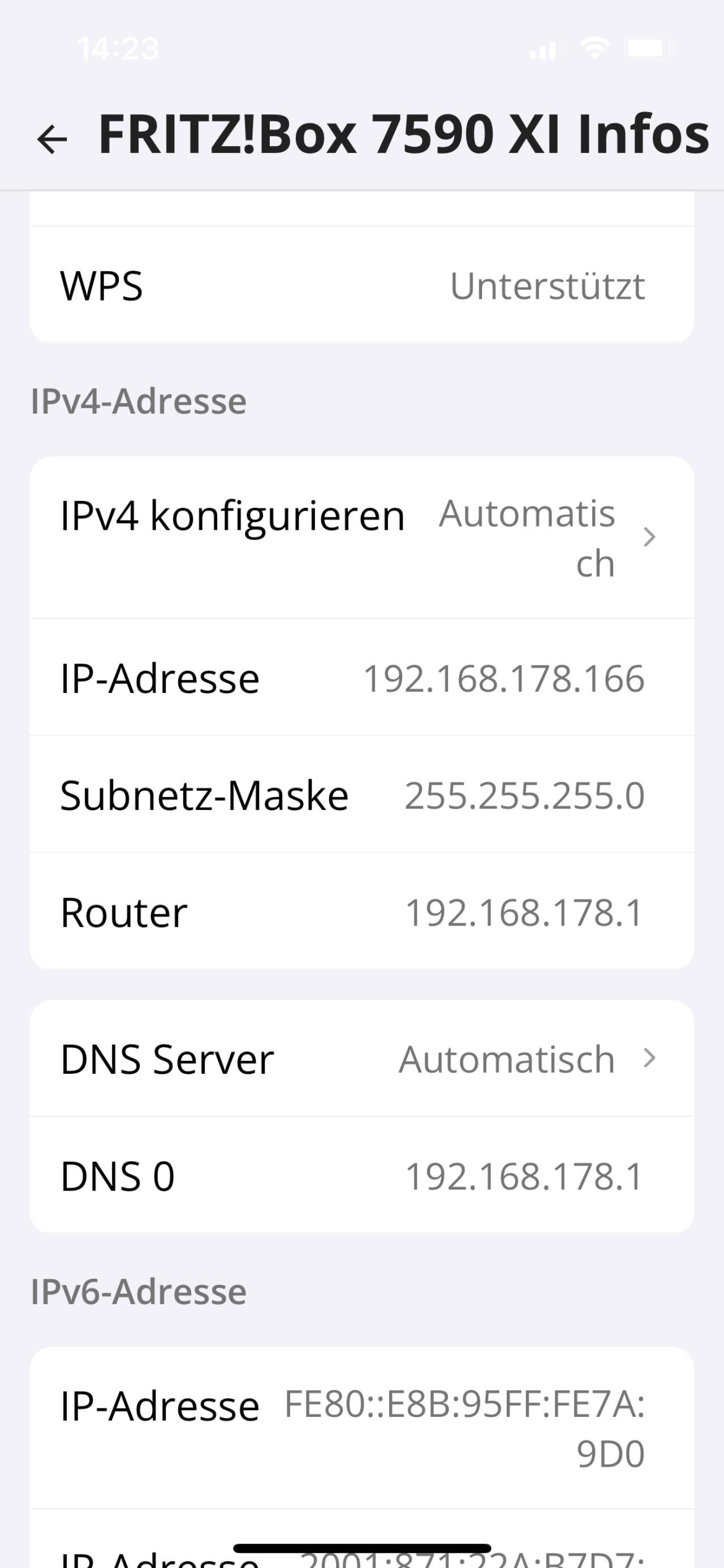

Wenn es das erste mal ist, musst du schauen ob Controller und Charger im selben Netz bzw. der selben IP Range hängen. Vor allem wenn ein Mesh Wlan dazwischen hängt, gibt es da manchmal Probleme.

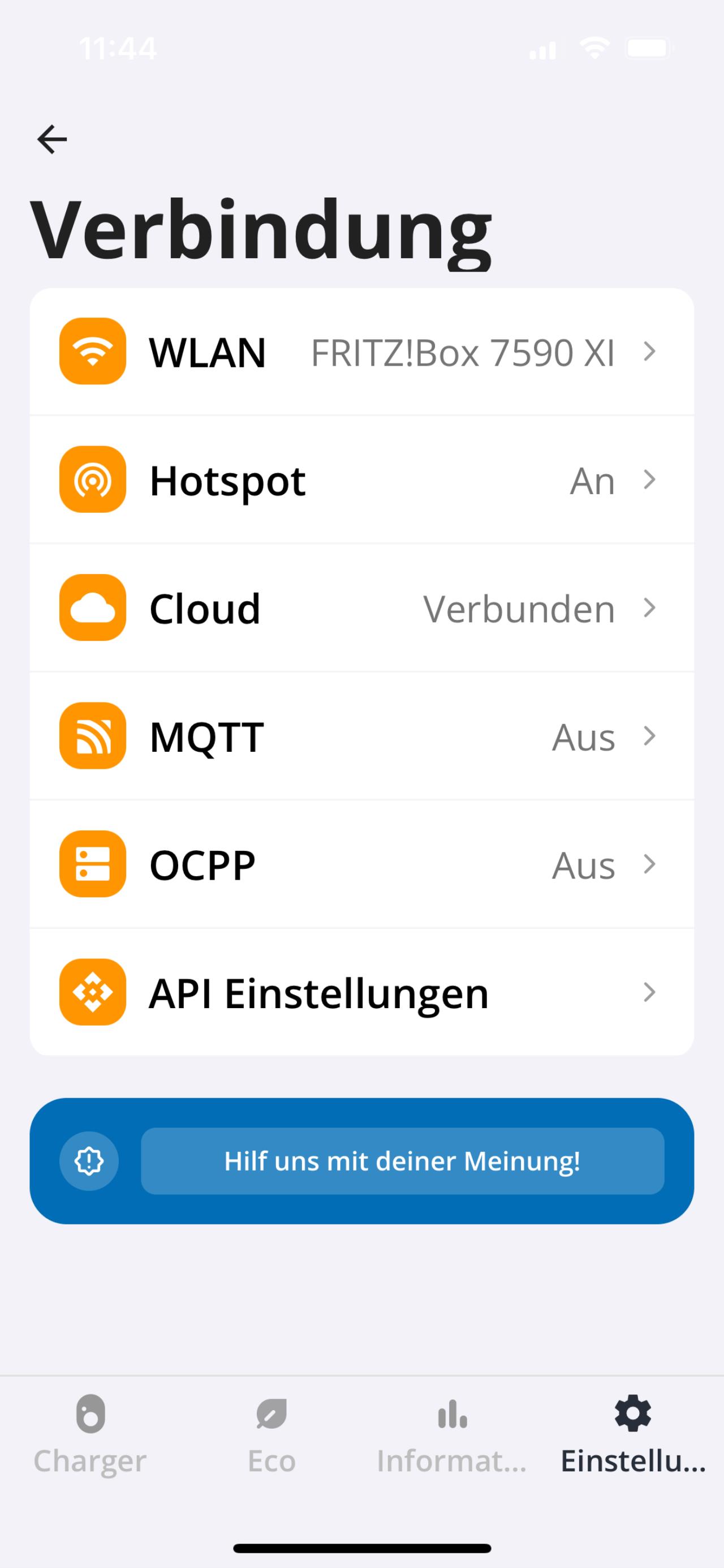

Mit WLAN ist der goE verbunden.

Das macht Sinn. Ich habe aber keine App mehr für den Controller, seit es das neue Dienstprogramm goE im AppStore gab. Wo sehe ich die IP-Adresser vom Controller? Vom Charger habe ich sie gefunden.
Edit: nun auch vom Controller .
