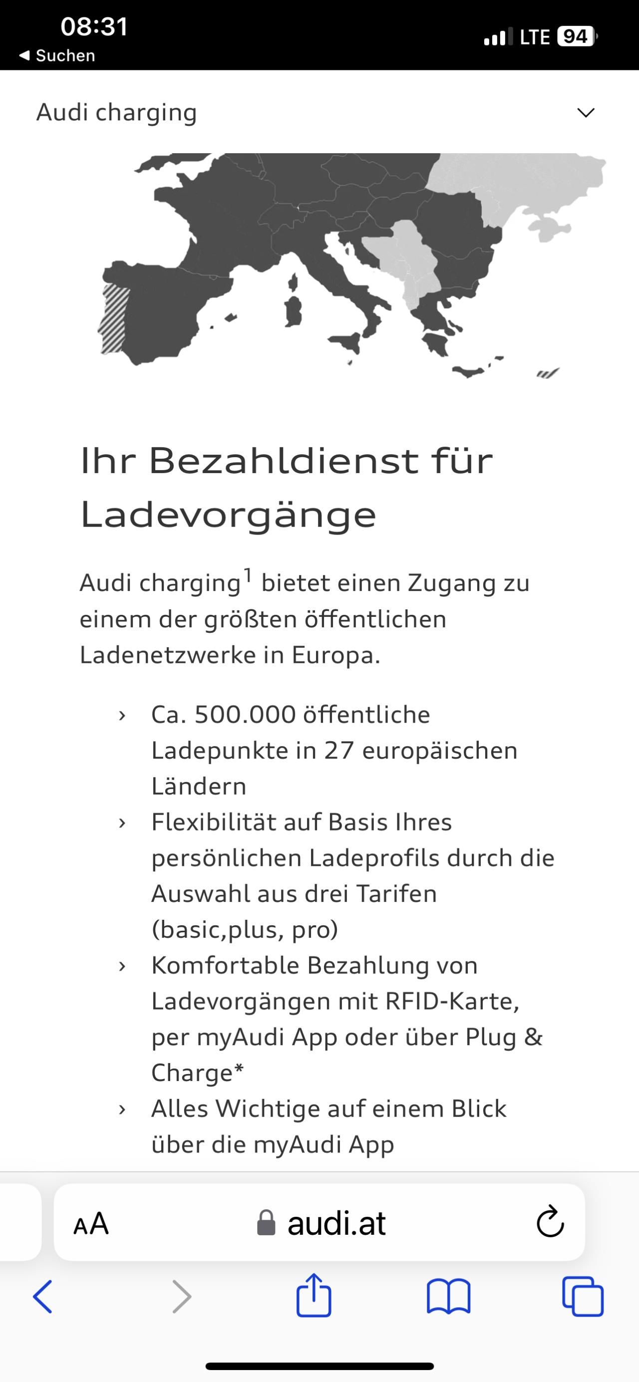

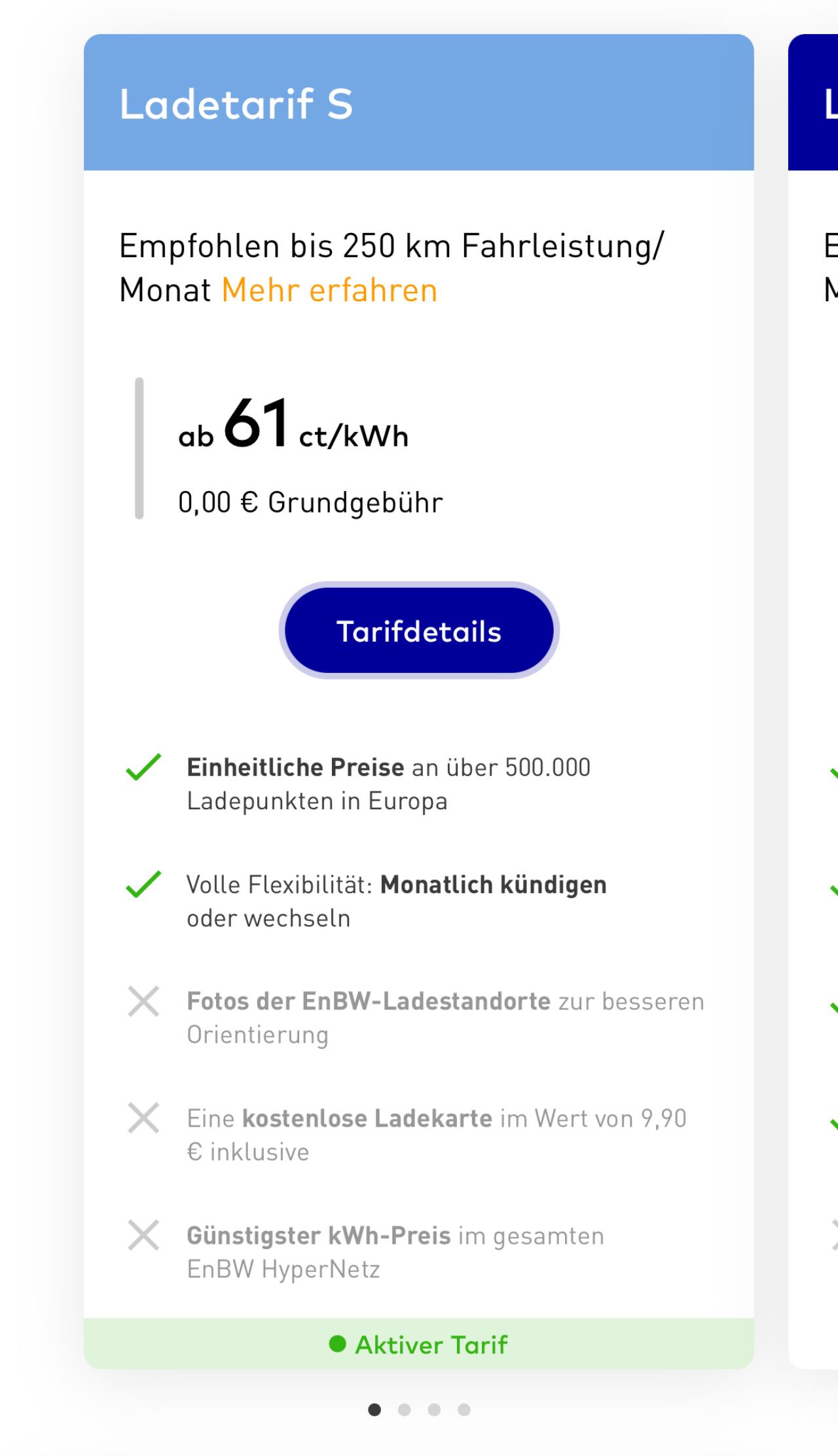

als "eine für alles ladekarte" wenn man sich nicht in die tarife reinfuchsen will -> EnBW
20.9.2023  (#7)
Danke. Die liegt im Schnitt preislich in der "Mitte"? Oder Abzocke, weil "eine für alle"?
  •  satking
20.9.2023  (#8)
also ICH würd mit der nicht laden, weil soviel zahle ich nicht für strom und weil ich mich lieber in verschiedene tarife reinfuchse, aber wenn man das nicht will, muss man die krot fressen

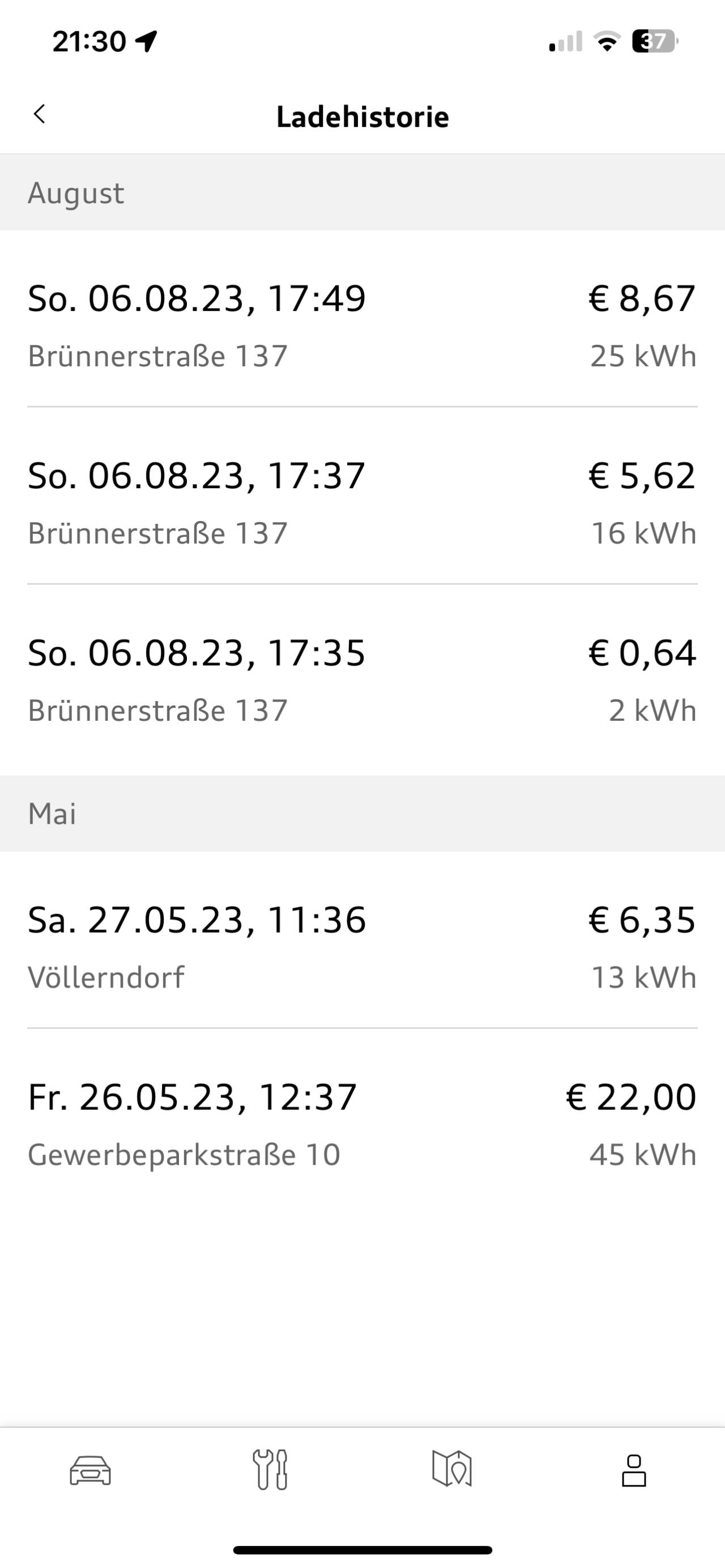

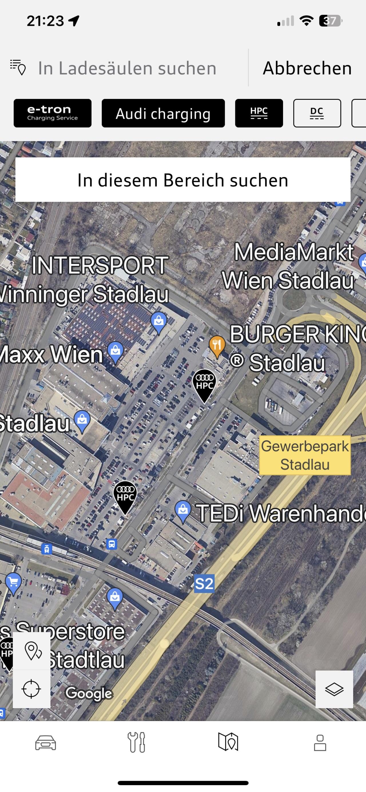

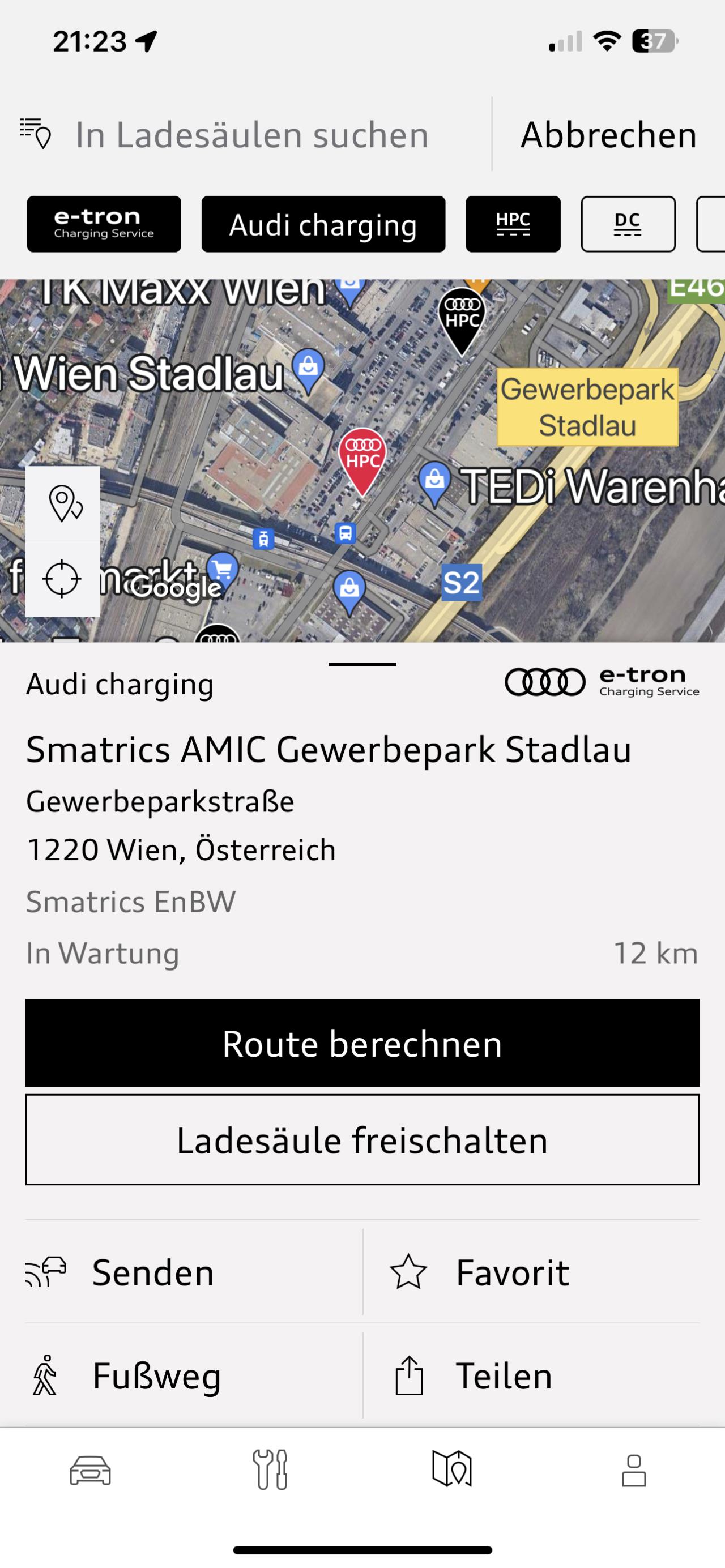

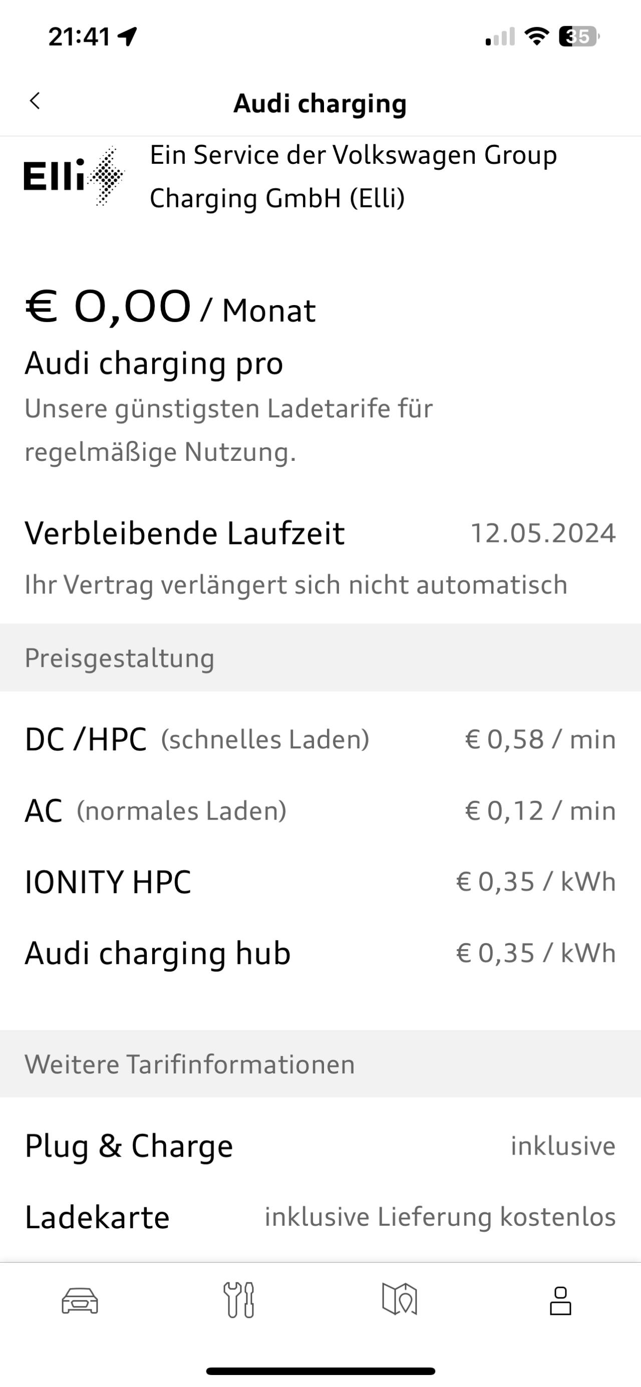

Ich habe den GoE Charger Gemini Flex.
THG habe ich bei Instadrive.
Das ist die Audi App, kannst suchen, Route berechnen,  kosten, frei/besetzt und auch freischalten wenn sie nicht automatisch beginnt zu laden ,
abgerechnet wird über die Kreditkarte die du bei Audi hinterlegst, sichtbar in der App und monatliches PDF per Mail.
Fahre gerne zu Ionity da 35ct/kwh am günstigsten.
So habe ich es auch.
Aber keine Ahnung was Audi noch direkt anbietet, aber sonst kommt man mit EnBW wirklich überall durch.
Mir persönlich ist es auch wurscht ob es etwas mehr kostet, weil ich die alle heiligen Zeiten mal brauche. Hab aber für den Urlaub ja auch zusätzlich das (recht günstige) Tesla Netzwerk.
