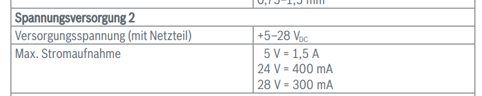

Kann mir bitte beim Trafo behilflich sein? Das ist mir (wie immer). nicht klar.
Ich glaube der
https://www.amazon.de/Hutschienen-Netzteil-MeanWell-HDR-15-24-DIN-Rail/dp/B06XWV52D4/?tag=showlowestprice-21
oder der mit Reserveren
https://www.amazon.de/Hutschienen-Netzteil-MeanWell-HDR-60-24-DIN-Rail/dp/B06XWRLCDJ/?tag=showlowestprice-21
kommen in Frage.
24V*0,4A=9,6W
2023/20230920851623.png
Anleitung Bosch
https://media3.bosch-home.com/Documents/22100435_AT_Ausensirene_8750001501_V002.pdf
Sabotagekontakt hat die Bosch offensichtlich auch. Ich hätte einen Binäreingang dafür verwendet.
Der Trafo kommt primärseitig (also mit 230V) am Schaltaktor.
