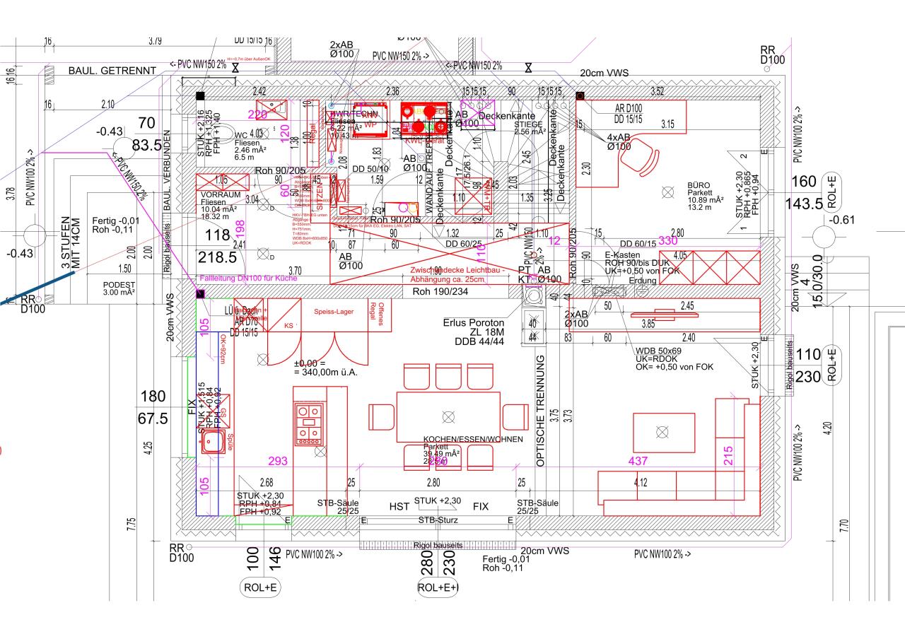

das Thema wird aktuell auch von anderen gefragt... wollte aber trotzdem einen eigenen Beitrag mit meinen Planunterlagen erstellen und keinen fremden Beitrag "kapern".
Ich habe das Thema hier schonmal mit euch besprochen, eine richtige Entscheidung ist damals nicht gefallen und da noch Zeit war habe ich es leider aufgreschoben, da ich mich nicht richtig entscheiden konnte bzw. sehr viele unterschiedliche persönliche Erfahrungen gehört habe.
Da es aber in ca. 2 Wochen betreffend Estrichlegung soweit ist, muss ich mich demnächst hier fixieren bzgl. Estrichstärke im jeweiligen Raum.
Das OG bzw. auch im EG sind die meisten Räume eigentlich geklärt, einzig unsicher wie so viele hier, bin ich mir im Ess-Küche-Wohnbereich.
Die Küche besteht aus einem Wandverbau, einer Küchenhalbinsel mit Kochfeld.
Der Essbereich ist der zentrale Punkt vor der Hebeschiebetüre im Raum, dabeben angrenzend, aber durch einen Raumtrenner Kachelofen und so wie derzeit geplant, auch einen kleinen Unterzug (ca. 30cm höhe) soll das Wohnzimmer vom restlichen Raum etwas getrennt wirken.
Für mich ist bis dato nur Feinsteinzeug in Frage gekommen, auch war ich mir sicher, dass ich keinen Belagswechsel in dem Raum will.... mittlerweile durch viele Punkte wie Oberflächentemperatur der Fliesen im Neubau sowie Härteempfinden und Nachwuchs spielt am Boden... etc. wünsche ich mir eigentlich zwecks des besseren Wohngefühls eingentlich einen Holzboden im Wohnzimmer.
Die Frage die mich jetzt beschäftigt, ob alles Parkett, Holzboden sein soll, oder wo man am Besten eine Belagstrennung machen könnte... Beim Bereich Wohnzimmer, Esszimmer ist ein Belagswechsel wahrscheinlich aufgrund des Kachelofens nicht sinnvoll oder optisch ansprechend... beim Ofen würde ich hier entweder mit Fliesen oder Stahplatte bodeneben eine Lösung haben wollen...
Bei einem Belagswechsel im Bereich der Halbinsel hätte ich den Vorteil, dass man hier nur den schmalen Eingangsbereich in die Küche hier sehen würde, also keine direkte Schnittlinie durch den ganzen Raum wenn ich hier von Holz auf Fliesen wechseln würde....
Sieht hier wer anhand seiner vielleicht ähnlichen Entscheidung eine gute Lösung?

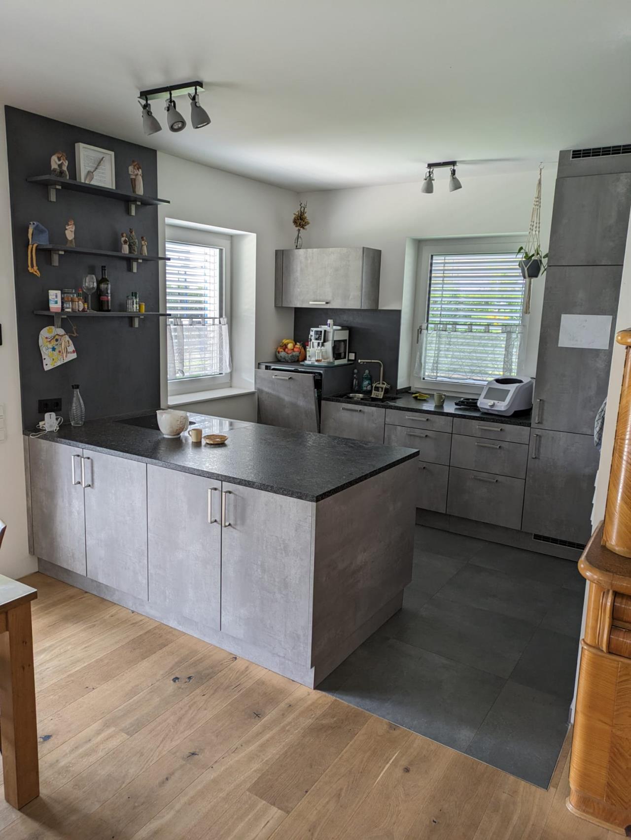

Mahlzeit,
Dein Plan kommt ma bekannt vor, habens recht ähnlich 🙂
Bei Kuchl#1 hamma Fliesen und beim Rest Laminat verlegt - hier vom Aufbau
http://www.kraweuschuasta.at/media/images/kuchl1.jpgBildquelle: http://www.kraweuschuasta.at/media/images/kuchl1.jpg

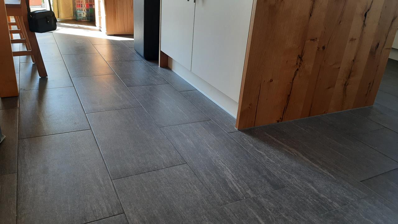

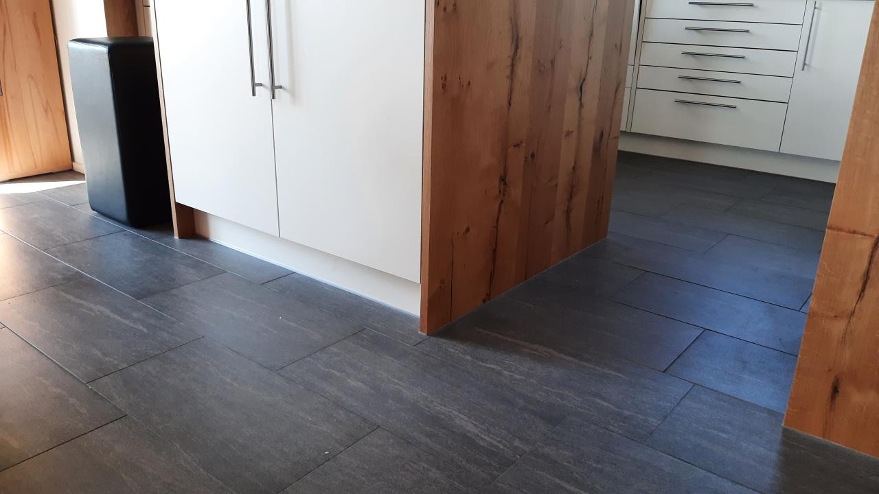

Bei Kuchl#2 alles durchgehend FSZ, würds nicht mehr hergeben wollen.
2023/20230917983733.jpg
2023/2023091787678.jpg
 Bezüglich Nachwuchs glaub ich ists eher egal, ob Parkett oder FSZ weh tut das und das, und Gschra hast in jedem Fall 😉

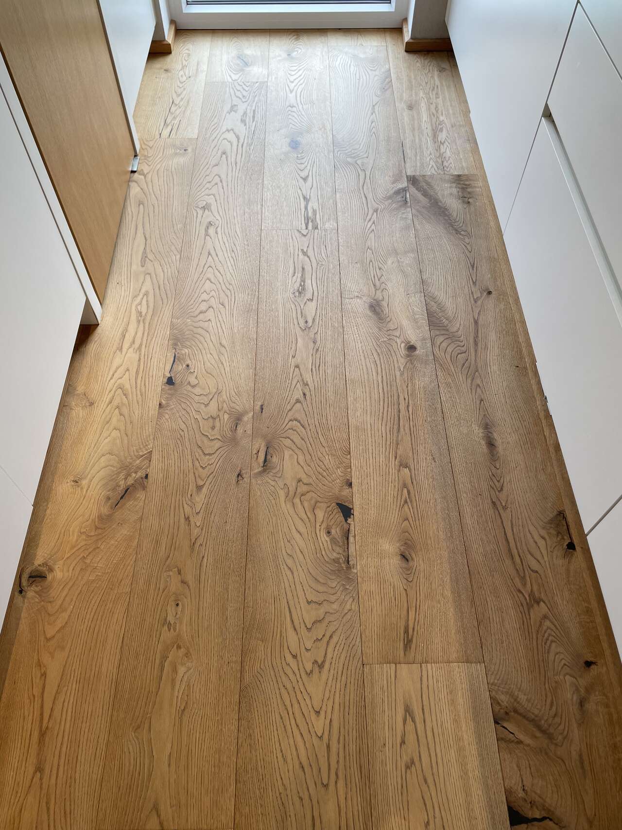

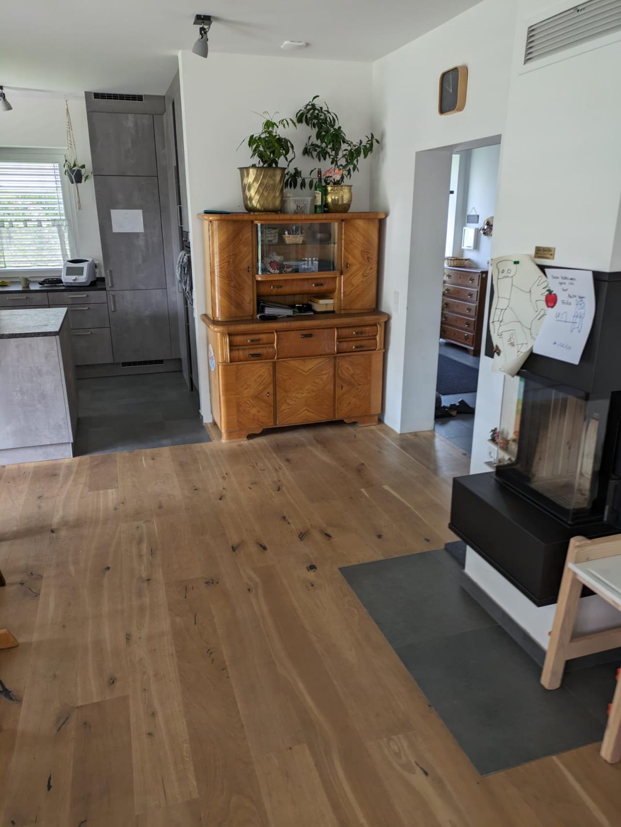

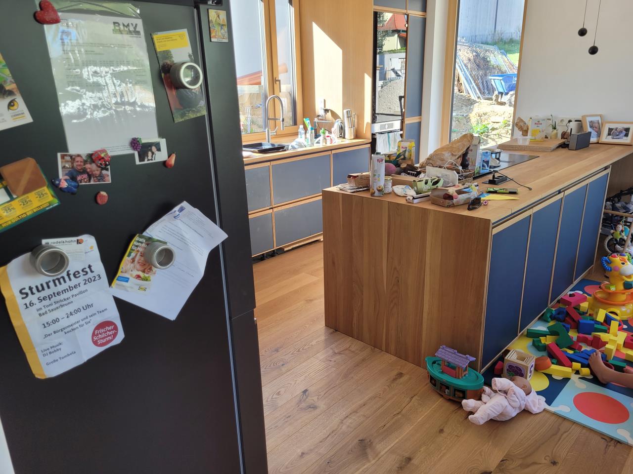

Hier durchgehend Parkett. Noch keine Langzeiterfahrung, aber das Parkett am Esstisch ist definitiv stärker beansprucht als in der Küche 😆
2023/20230917399773.jpg

Ausschlaggebend wäre jetzt für mich, wie oft ich in Verlegenheit komm, mit Straßen Schuhen die wichtigsten Verkehrswege zu gehen. Ich geh damit relativ oft rein bis zur Küche (auch die Autoschlüssel sind noch im Küchenkastl), aber immer wieder auch auf die Terrasse bzw. kommt von dort manchmal auch ziemlich viel Dreck mit rein. Deswegen bereue ich es etwas, dass zwischen Stein der Küche und HST HST [Hebeschiebetür] ein Parkett liegt.
Aus diesen Gründen (HST, aber auch Ofen) würde ich bei dir tatsächlich bei "optische Trennung" den Schnitt machen.

Diese Lösung wird wahrscheinlich die praktikabelste sein, da bin ich voll bei dir... denn in der jetzigen Wohnsituation gehe ich auch immer mit straßenschuhen bis in die Küche vor... derzeit ist aber bei mir alles gefliest... und auch ganz andere VL VL [Vorlauf] Temperaturen bei der FBH FBH [Fußbodenheizung] im Winter, da Altbau...
Muss nur eine optische gute Lösung finden, den Kamin hier einzubinden wo der Belagswechsel ist..., bei Fliesen bräuchte ich ja keine Stahlplatte dann.

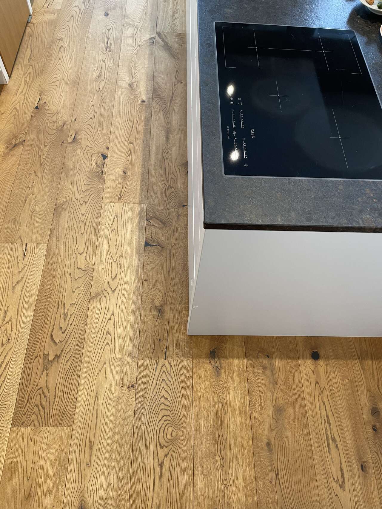

Wir haben einen ähnlichen Grundriss und haben es so gelöst:
2023/20230929281945.jpg
2023/20230929772769.jpg
