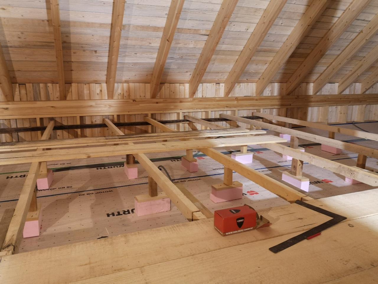

2023/20230915630040.jpg
So habens wir gemacht, alles mit 5/8er.

Wie habt ihr das XPS mit Ober- und Unterseite verbunden?
Und braucht man für Zelluloseeinblasung nicht auch Kammern?
  •  helyx
1.2.2024  (#7)
Nein reicht ein riesen Raum.
Bei mir hat er dann einfach alle paar Meter eine Dose gebohrt.
Ich hab aus OSB so gesteckte Kreuze gebaut.
