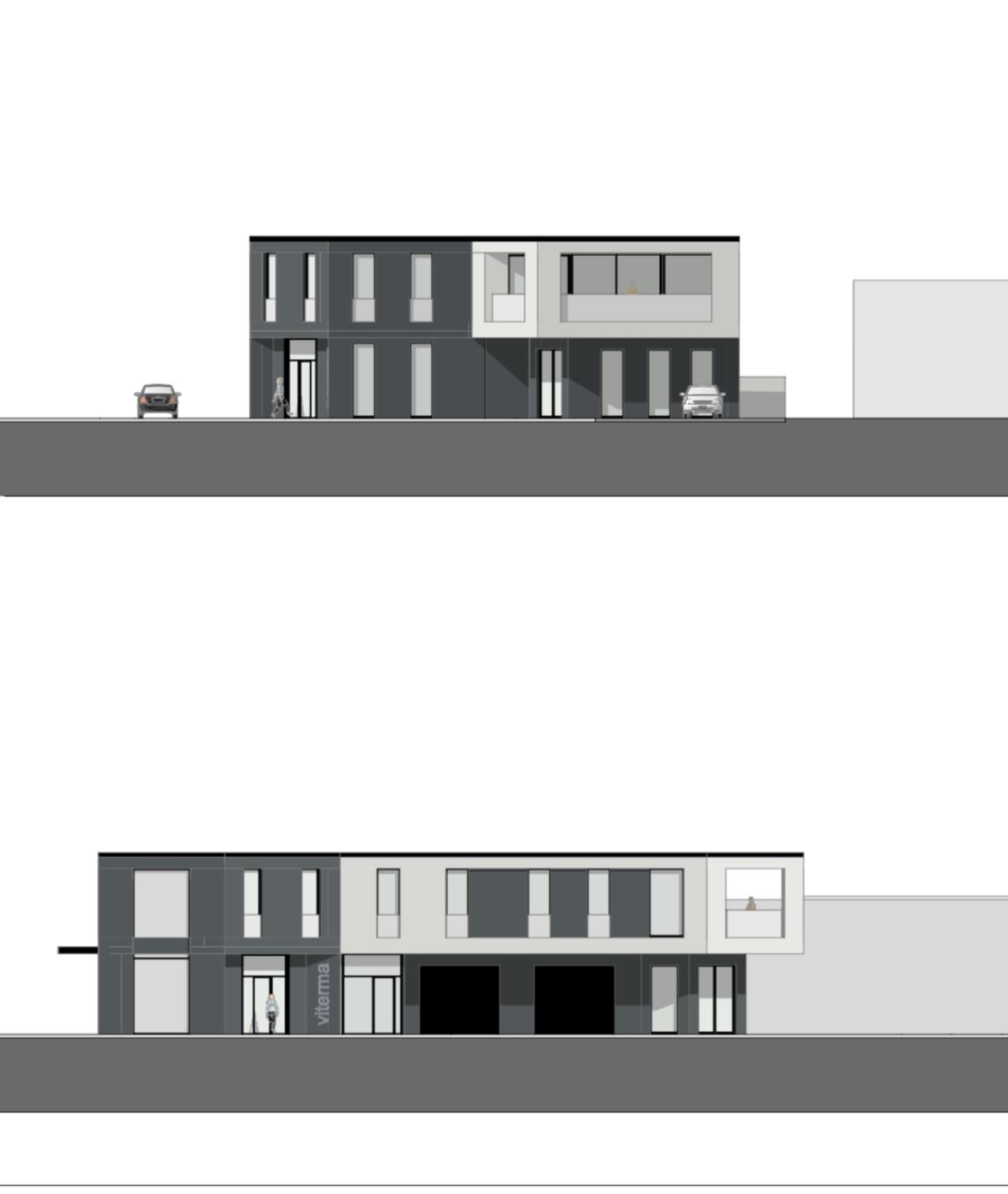

Hallo Zusammen,
wir planen gerade ein Projekt in Vorarlberg 1x Werkstatt mit Büro und oben 2 Wohnungen.
Untergeschoss ca. 130Qm (Werkstatt mit Büro) 4M höhe
Obergeschoss ca. 154QM + 28Qm Terrasse. Innenhöhe normal 2.50-2.60m
Grundstück hat ca. 1400Qm wird aber durch 2 geteilt - es baut noch eine andere Firma mit (weshalb die Baueinrichtung sicher günstiger sein wird)
Meine Kostenkalkulation:
hier würde ich bitte Ratschläge benötigen, ob ich hier komplett falsch liege. (ein paar Angebote sind da - jedoch nicht alle)

Sieht schon ganz gut aus, mir sind  ein paar Punkte zum überlegen aufgefallen:
  • Fenster - inkl. Garagentor und Fensterbänke?
  • Fassade kann ich mir nicht vorstellen. Ich zahle 21k für die Hälfte Fläche
  • Flachdach - nur Spenglerarbeit oder Unterkonstruktion auch inkl? Dämmung?
  • Maler geht dafür etwas günstiger her denke ich.
  • Rohbau um den Preis wird sportlich, hilft ihr mit? Welche Bauweise? Wir haben zwar einen Keller und ein EG und OG, haben aber für den Rohbau auch ca. 200k gezahlt. bei kleinerer Gesamtfläche.
  • Elektrik denke ich ist möglich, wenn keine PV auf alle Fälle mit PV nur mit massiver Eigenleistung
  • In Einrichtung Innentüren berücksichtigt?
  • Alles Fliesen oder auch Bodenleger?
  • Estrich ist teurer, rechne eher 10-20k je nachdem was ihr wollt
Folgende Positionen fehlen meiner Meinung nach:
  • Kanalkosten? Denke bei der Größe nicht inkl. Erdarbeiten Machen schnell zw. 5k-10k aus
  • Sonnenschutz? - Kostet auch schnell 10k
  • Anschlusskosten Strom, Kanal(Nebenkosten)
  • Innenputz? Macht bei dem Objekt sicher 15-25k aus.
  • Außenanlagen - Einfahrt

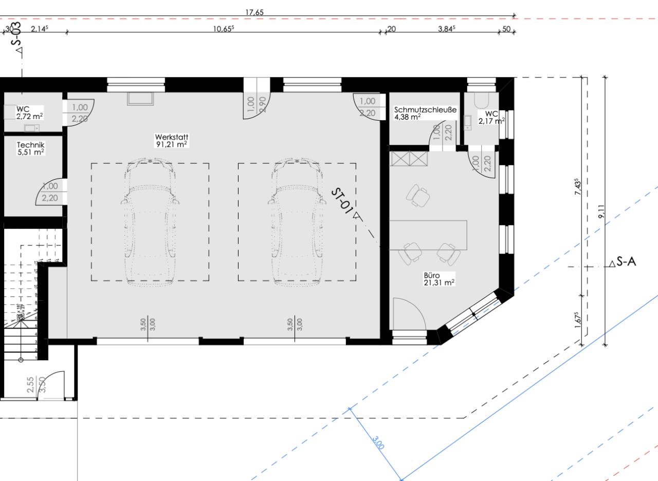

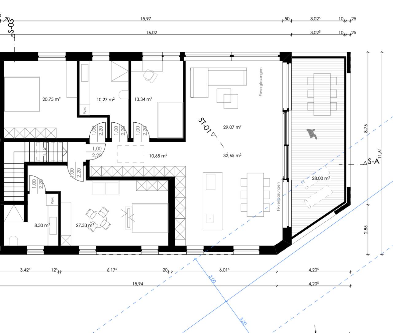

Zum Grundriss hätte ich vlt auch noch Feedback. Der Wohn-Essberreich ist rießig und der Technikraum Miniklein - ist das so gewünscht?
Ich würde der Technik schon 10m² gönnen. Auch Leitungswege beachten und Deckendurchbrüche, die brauchen auch Platz.
15.9.2023  (#10)
Die Technik wird so nicht reichen.
Würde mal aufzählen was alles da rein muss. Hausanschluss, Heizung, evtl Lüftung, Kopressor, Elektro.
Das is Platztechnisch nicht zu unterschätzen. Vielleicht den Platz unter der Treppe besser mitnutzen,
Nächstes Thema: Fassade Grundputz
