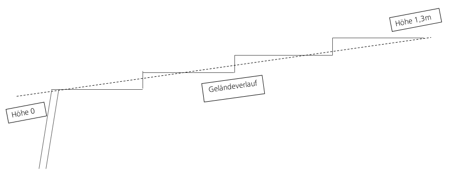

es ist geplant ist eine Garteneinfriedung zu errichten (nicht Straßenseitig sondern zu einem Nachbargrundstück, Einvernehmen ist vorhanden)
Die Gemeinde gibt folgendes vor:
  • Die max. Höhe der Einfriedung darf an keiner Stelle 1,80m überschreiten, der massive Sockel darf max. 1,00m hoch sein.
  • Wenn der massive Sockel eine Höhe von 40cm nicht überschreitet, so ist die Einfriedung bewilligungs- und anzeigefrei.
  • Wenn der massive Sockel eine Höhe von 40cm überschreitet, ist die Einfriedung anzeigepflichtig (eine maßstäbliche Skizze mit Lageplan und Schnitt ist anzuschließen).
  • Wenn der massive Sockel eine Höhe von 60cm überschreitet, ist die Einfriedung bewilligungspflichtig (Bauansuchen, Einreichpläne etc.)
Nun meine Frage dazu -> von welchem Bezugsmesspunkt ausgehend werden diese Höhen gemessen? Von Punkt A der Einfriedung zu Punkt B fällt das Grundstück um etwa 1,3 Meter ab und auch zum Nachbarn gegenüberliegend abfallend zwischen 10cm und 40cm.
Die ist eine grobe Skizze des geplanten Sockel, aufgrund des Gefälle jedenfalls stufig ausgeführt.

bei der Höhe von Gebäuden, also Gebäudefronten, wird so vorgegangen, dass die tatsächliche Fläche errechnet wird und dann durch die Breite der Gebäudefront dividiert wird, daraus ergibt sich dann die durchschnittliche Höhe und das wird dann als Höhe festgelegt. Könnte mir vorstellen dass bei Einfriedungen genauso vorgegangen wird...
Wüßte jetzt nicht, wo das mit Einfriedungen noch extra geregelt wäre.

Es geht hier also zu allererst um die Frage, ob deine Einfriedung eine bewilligungspflichtige bauliche Anlage ist. Das ist dann der Fall, wenn man zu ihrer Herstellung ein "wesentliches Maß bautechnischer Kenntnisse" braucht. Das ist z.B. jedenfalls immer dann der Fall, wenn die Statik eine Rolle spielt, z.B. wenn der Sockel auch eine Stützfunktion erfüllen muss, weil das Niveau an den beiden Seiten unterschiedlich hoch ist. Trifft das bei dir zu?

Danke für die Antworten, die Frage einer Stützfunktion kann ich leider nicht wirklich beantworten.
Genau, wir wollen den Meter sowieso nicht ausreizen, es geht nur um die Frage ob es bewilligungspflichtig ist oder nicht, wie bereits von dir erwähnt.
Auf Seite des Nachbar Grundstücks wäre der höchste Einzelpunkt ca. 70cm über deren Nivau, bei uns ca. 30cm über Niveau - diese Differenz ist der Niveau Unterschied zwischen den Grundstücken... derzeit ist hier eine aufgrund des Gefällles ausgewaschene Böschung - anstelle dessen soll eben ein Mauersockel sein um genau dies zu verhindert. Ob dieser bei dieser Differenz bereits eine Stützfunktion hat kann ich leider nicht beurteilen.
Die Gesamtlänge des Sockels entlang der Grenze wäre in etwa 25 Meter wobei der angesprochene Niveauunterschied nur auf etwa 10 Metern besteht - im restlichen Bereich ist der Unterschied zwischen 20cm und 5cm... d.h. von Links nach rechts verrringert sich der Niveauunterschied laufend - somit auch die gegenfalls nötige Stützfunktion.
Es handelt sich dabei nicht um einen seitlichen Nachbarn sondern dahinterliegenden, also unsere Gartenrückseite an seine Gartenrückseite. (Falls das relevant ist)
Der seitliche Nachbar hat bereits eine ca. 2 Meter hohe Schalstein Mauer zu unserem Grundstück und somit einen ebenen Garten :) (was uns absolut nicht stört)
