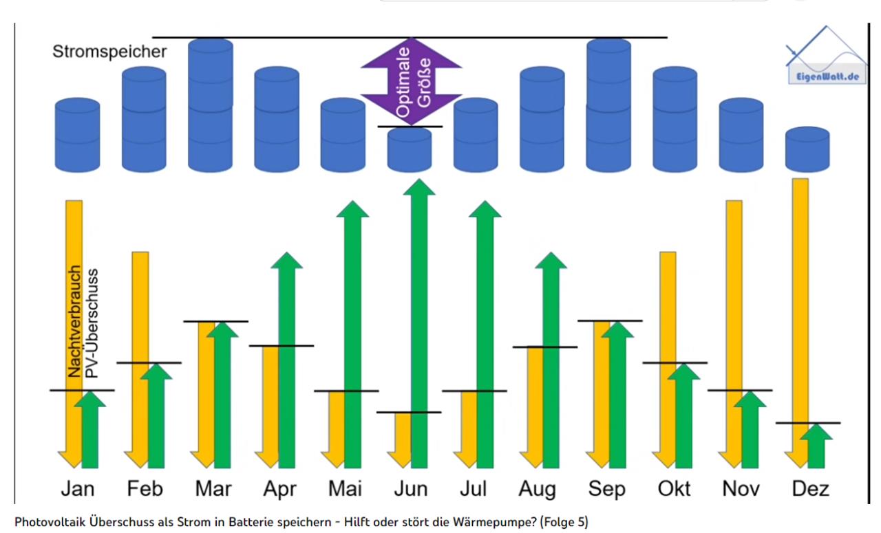

... das meiner Meinung nach BESTE / eines der Besten Video zu Überlegungen " Speichergröße "
2023/20230914148083.png
a) speziell von Minute ~ 10:00 bis ~ 24:45
b) und dann Zukunftsüberlegungen bei Batteriespeicher von Minute ~ 34:40 bis ~ 42:00
Pauschaler Rat: (unter der Annahme eines Batteriespeicher der modular eweiterbar ist !)
Beginn eher zu klein !!
Lass das System 1 Jahr in der Praxis laufen ....
Anschließende Analyse zum persönlichen Verbraucherverhalten
Gegebenenfalls Erweiterung und Nachkauf weiterer Speichermodule

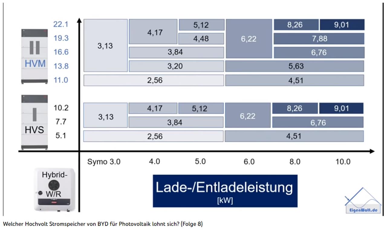

PS: ... dieses Thema bei Batteriespeichern sollte man auch nicht übersehen
Be- und Entladeleistungen sollten zum persönlichen "Einsatz" passen ...
