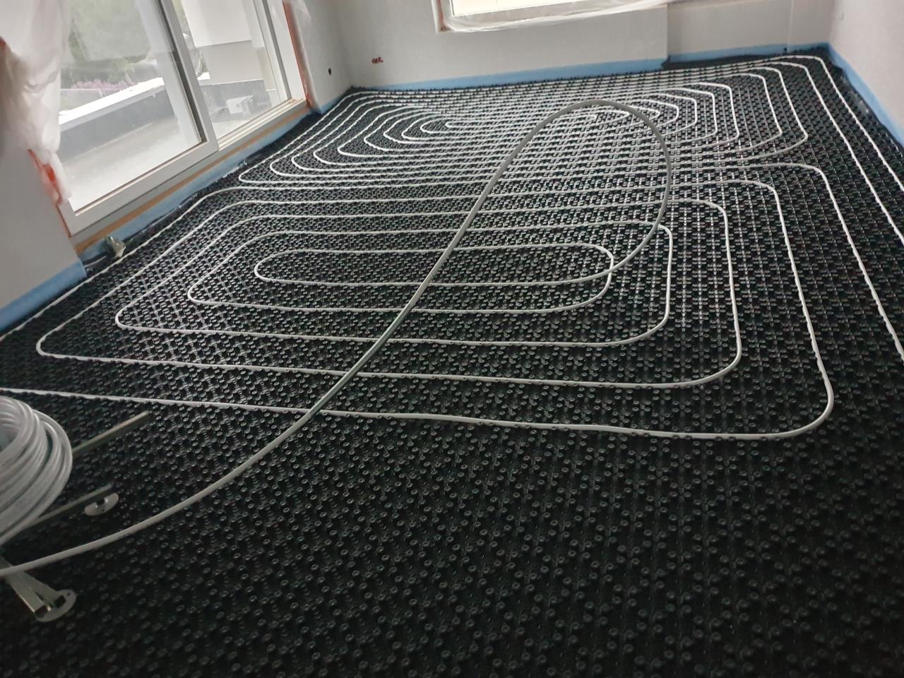

Update:
Habe mal die ersten 2 Heizkreise verlegt. (+/- 0,5m).
2023/20231003770982.jpg
Aber: Ich kriege das Rohr nicht spannungsfrei verlegt. Gibt es hier einen besonderen Trick? Die Noppenfolie drückt es leider nach oben.
