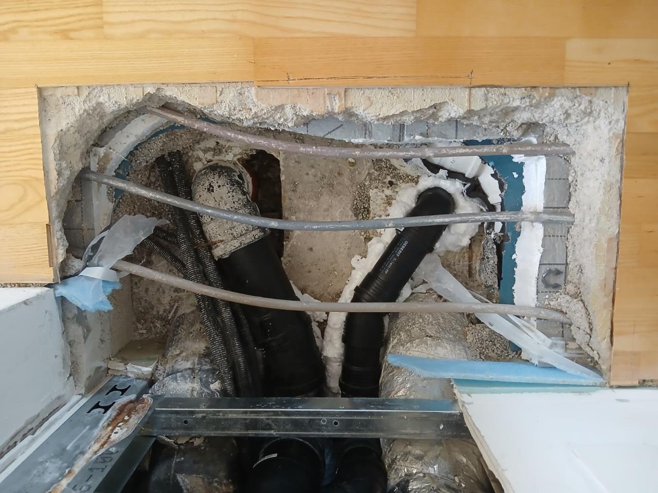

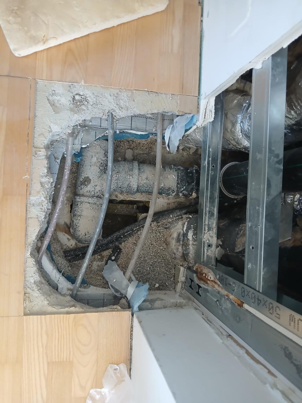

13.10.2023  (#12)
Hallo Zusammen,

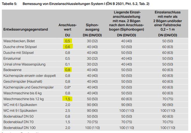

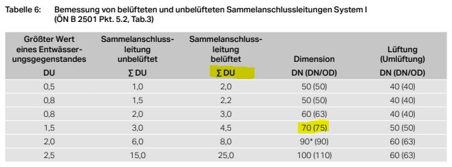

es sieht jetzt so aus - Norm habe ich anfangs nicht ganz richtig interpretiert - ∑ DU belüftet liegt bei 3,4 anstatt 2,7, somit muss die Sammelleitung DN 70 haben:
2023/20231013915326.png
2023/20231013188870.png
Um normgerecht zu werden, hat der Bauträger vorgeschlagen, den Abfluss der Waschmaschine ins WC zu verlagern - dann wäre ∑ DU belüftet im Badezimmer 1,9 und somit DN 50 zulässig.

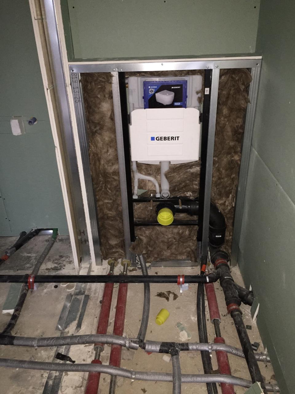

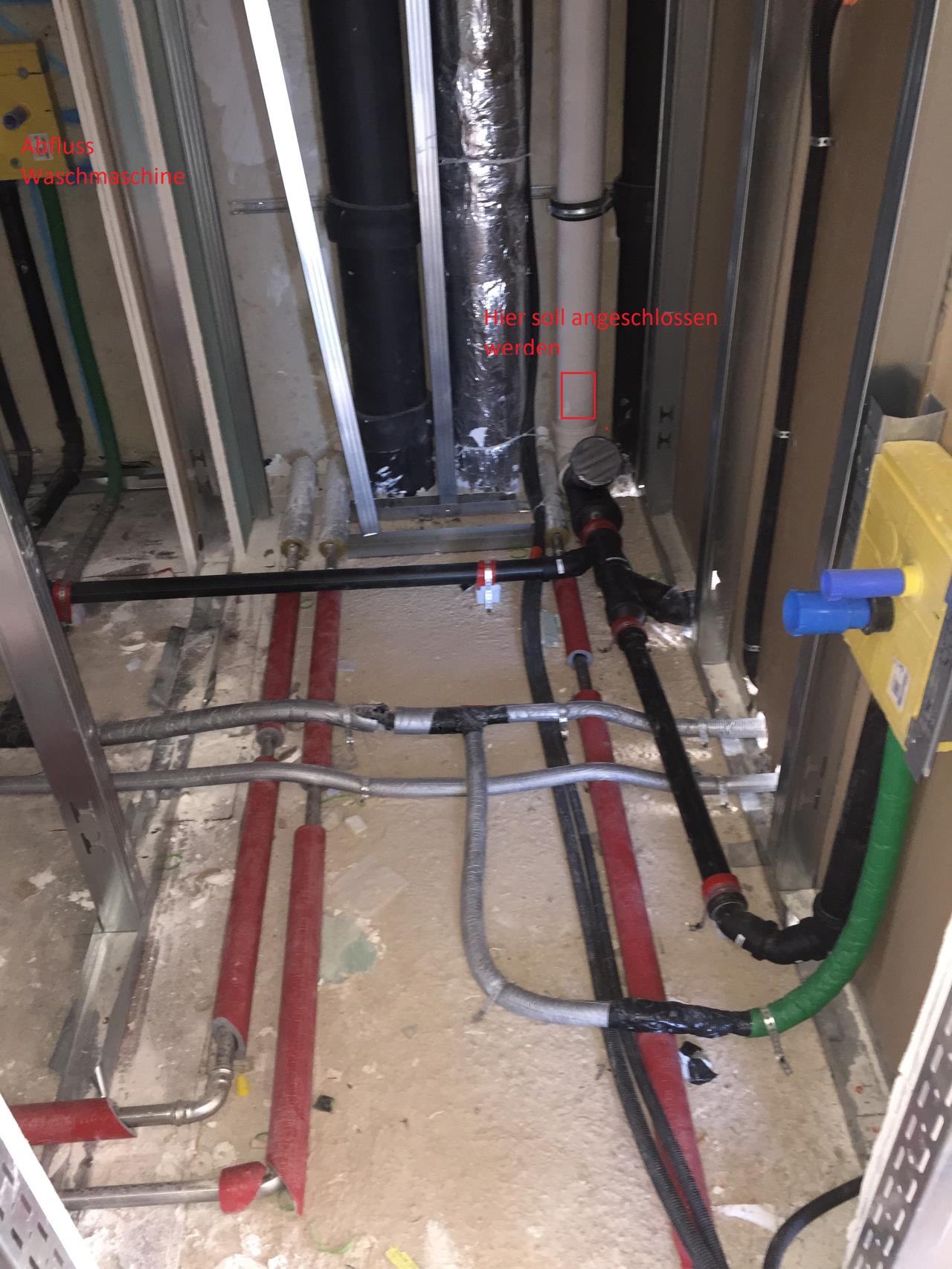

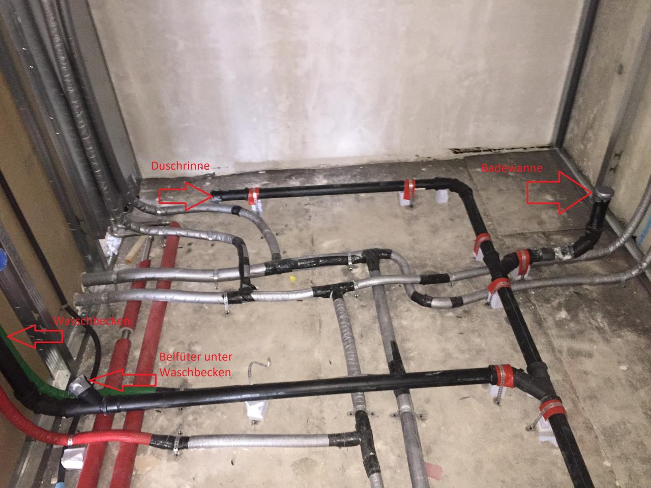

Nur bin ich mir nicht sicher, ob ich den Umbau wagen soll, da vom Platz her die Verlegung einer DN 60 Leitung vom Bad zum WC innerhalb der Trockenbauwand sehr knapp ist.
Anbei die Fotos, wo ihr euch ein Bild machen könnt:
2023/20231013692946.jpg
2023/20231013589798.jpg
Was meint ihr? Kann das Verlegen der DN 60 Leitung rüber ins WC klappen?
Lg,
Chris

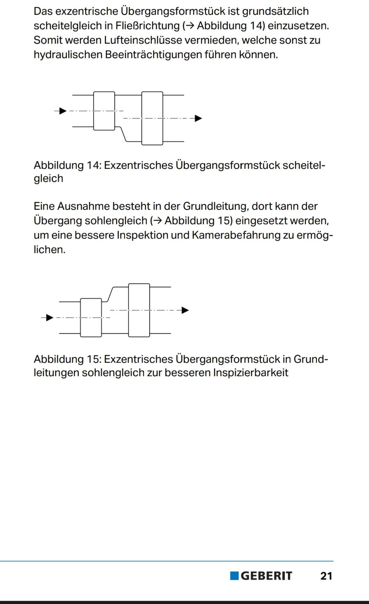

15.10.2023  (#13)
cH_rI_sI schrieb: Was meint ihr? Kann das Verlegen der DN 60 Leitung rüber ins WC klappen?
Was soll das bringen, es fließt ja das Badewannenwasser nicht gscheit ab, und nich jenes der Waschmaschine.
Ich denke dein Problem liegt wo anders.
2023/202310157785.jpg
Bei dir sind die Übergangsstücke immer andersrum eingebaut (möglicherweise aufgrund ansonsten fehlendem Gefälle).
PS: Wenn man den Boden nicht aufreißen möchte, dann würde ich das WC direkt am Fallstrang anschließen lassen. Warum msn das nicht gemacht hat, ist mir sowieso ein Rätsel, die 20 cm Höhendifferenz sollten kein Problem sein.

15.10.2023  (#14)
Hallo berhan,
vielen Dank für deine Expertise - Du scheinst Dich echt auszukennen bzw. hast ein Auge fürs Detail! Deine Vermutung mit den anders herum eingebauten Übergangsstücken scheint mir plausibel als Ursache - vielen Dank für diese Erkenntnis auf die sonst noch niemand geschaut hat!
Aber jezt auch nochmal zum Verlegen des Ablaufs der Waschmaschine rüber ins WC - dies wird das Problem nicht lösen. da hast Du recht - dies wird lediglich angestrebt um normkonform zu werden.
D.h. Du würdest das WC direkt am Fallrohr anschließen, also alles auf einer Höhe und da wo aktuell das WC angeschlossen ist, den Waschmaschinenanschluss einmünden lassen? Soweit ich lt. Norm gesehen habe, müsste man den Ablauf der Waschmaschine sowieso auf DN 70 erweitern, da die Anzahl der erforderlichen Bögen > 2 wäre...
Als Lösung für die beim Ablassen der Badewanne gluckernde Duschrinne, ist angeblich ein weiterer Belüfter unter der Badewanne angestrebt. Bringt dies aus deiner Sicht etwas? Anbei ein Foto vom Rest des Badezimmers:

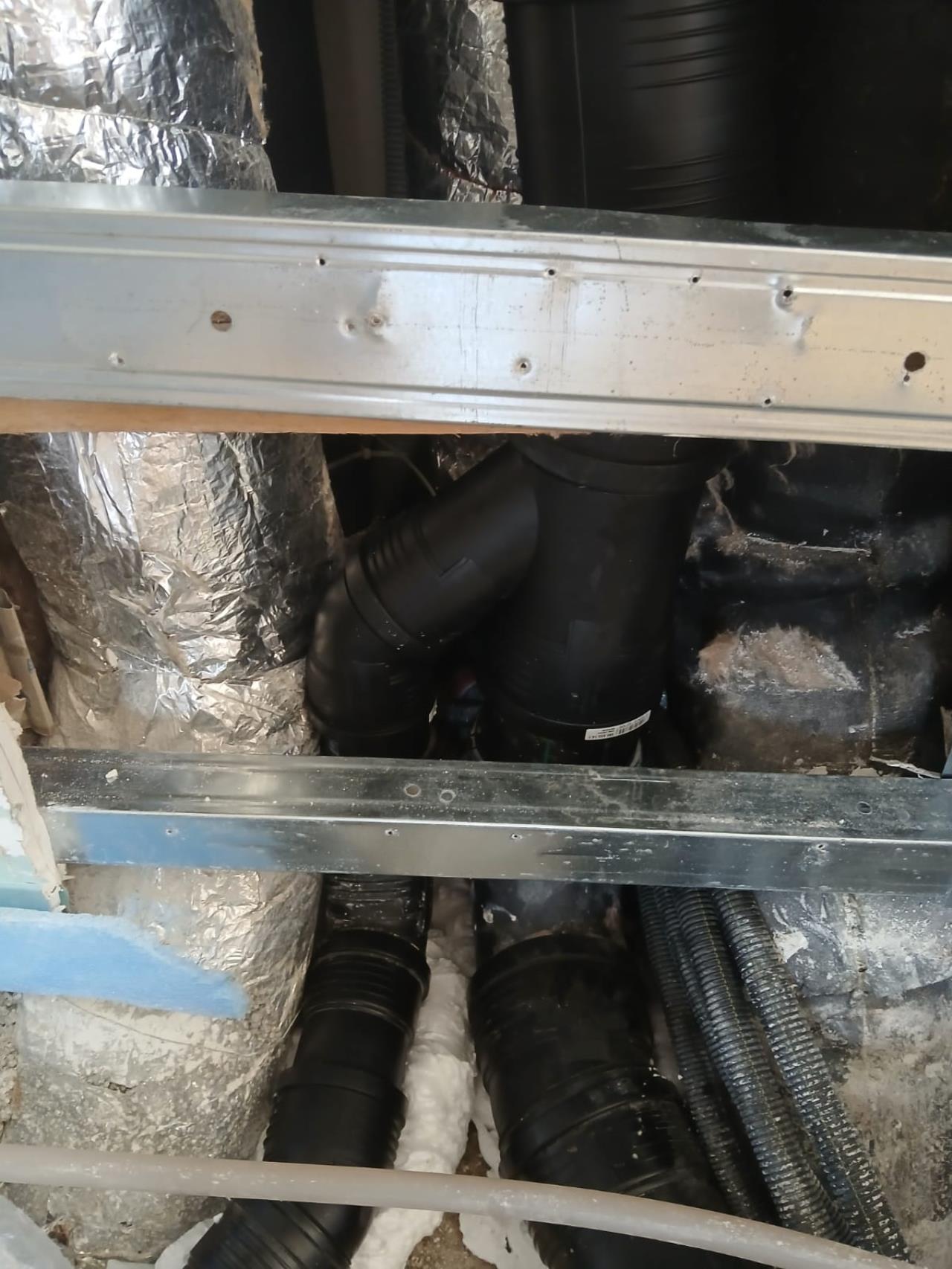

Also - im DG über mir gibt es einen Verzug der Fallleitung mit Hauptlüftung - nachdem die Hauplüftung 2 Fallstränge versorgt und diese mit 2 90°-Bögen verbunden sind, ist es durch die Toilette dahinter immer wieder zu einer Verstopfung gekommen - der Bauträger vermutete daher, dass dies auch der Grund für mein Thema ist, da durch die Verstopfung zu wenig belüftet wird.
Anbei das Foto von der Situation im DG vorher:
2024/20240625855157.jpg
Und so ist es jetzt ausgeführt:
2024/20240625403806.jpg
2024/20240625127328.jpg
Wie man sehen kann, ist die Belüftung die zu mir runter geht nun auf ein DN 60 Rohr verjüngt; ich habe echt geglaubt ich sehe nicht recht - zuerst vermuten Sie, dass durch eine Verstopfung die Belüftung nicht passt und dann wird das Rohr verjüngt? Oder ist ein DN 60 hinsichtlich Lüftung für die Sammelleitung DN 50 eh noch ausreichend?

https://www.baunetzwissen.de/gebaeudetechnik/fachwissen/entwaesserung/abwasserleitungen-dimensionierung-und-nennweiten-2495529
Hier gibt es echt viele Vorschriften, generell gilt Sammelleitungen sowie Falleitungen müssen min in DN 70 ausgeführt sein.
Die Auflösung der Bögen in Fallstricke und deren Umleitungen in eine liegende Leitung ist immer die Höhe des Fallstrans zu beachten
Der liegende Abzweig im Bild ist definitiv falsch, in liegenden Leitungen werden nur 45° Abzweige in stehende Leitungen nur 88° Abzweige eingebaut.
Die Umlüftung im 2. Bild ist hoffentlich nach oben hin nur noch Entlüftungsleitung? Darüber ist so keine Einleitung vo Abwasser mehr Zulässig, Ansonsten muss der Abzweig  gedreht werden

Hi @Akani,
vielen Dank für deine Rückmeldung - ja die Umlüftung von Bild 2 ist nach oben hin nur noch eine Entlüftungsleitung - ich bin anhand der Fotos der Meinung, dass das Geberit DN 60 ist - oder kann das doch DN 70 sein? Was meinst Du?
