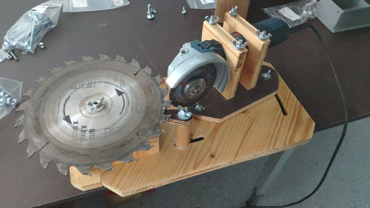

Hat das 'mal jemand versucht?
Meine aktuellen Versuche scheitern am ehesten am geeigneten Schleifmittel. Es bleibt natürlich die Frage, wie sinnvoll das ist.
2023/20230909534066.png
Dieses Basteljiggedijig wäre zwar halbwegs wiederholgenau, aber wenn die Diamantschleifscheibe n-100€ kostet, dann zahlt sich das wohl gar nicht aus.
Alternativ, welche Schärfdienste benutzt ihr? Bei den umliegenden Anbietern sind da schnell 30-40€ pro Blatt zusammen und speziell die kleineren Blätter meiner Handkreissäge kosten auch nicht mehr, ich will sie aber eigentlich auch nicht immer wegwerfen. Tja, Dilemma ...
9.9.2023  (#1)
Meiner Einschätzung nach wird es ziemlich unmöglich sein, mit so einer Vorrichtung ein Ergebnis zu erreichen, das zu 100% passt und mit dem man sich weder Werkstücke noch Maschinen versaut. Dazu kommen noch der große Aufwand und die Kosten, die das ziemlich uninteressant machen. Mir wird ehrlich gesagt auch immer etwas flau, wenn ich solche Konstruktionen mit eingespannter Flex sehe. Da braucht es nicht viel und das Ding fliegt Dir um die Ohren - und dann Gute Nacht ...
Ich kann Dir leider keinen Schärfdienst nennen oder aus Erfahrung empfehlen, weil ich noch nichts an einen solchen gesendet habe. Ich würde aber mit meinem Tischler Rücksprache halten und fragen, ob ich die Blätter über ihn zum Schärfdienst schicken bzw. bei dessen nächstem Auftrag mitgeben könnte.

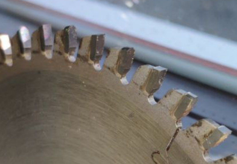

Perfektes Schleifergebnis, das hätte ich mit oben gezeigtem Jig niemals hinbekommen:
2023/2023092228242.png
Auch alle Trapezzahnflächen geschliffen!
Leitz-Schärfdienst für 16.70€ über den lokalen lets-do-it, für ein 48 Zahn TF-Blatt. Ich hatte das Blatt vorher absichtlich nicht gereinigt, das machen sie offentsichtlich aber vor dem Schärfen nicht!
Sehr gute Reinigungsergebnisse habe ich mit Waschpulverlauge (rel. hoch konzentriert) und einem Waschbürsterl erreicht.
