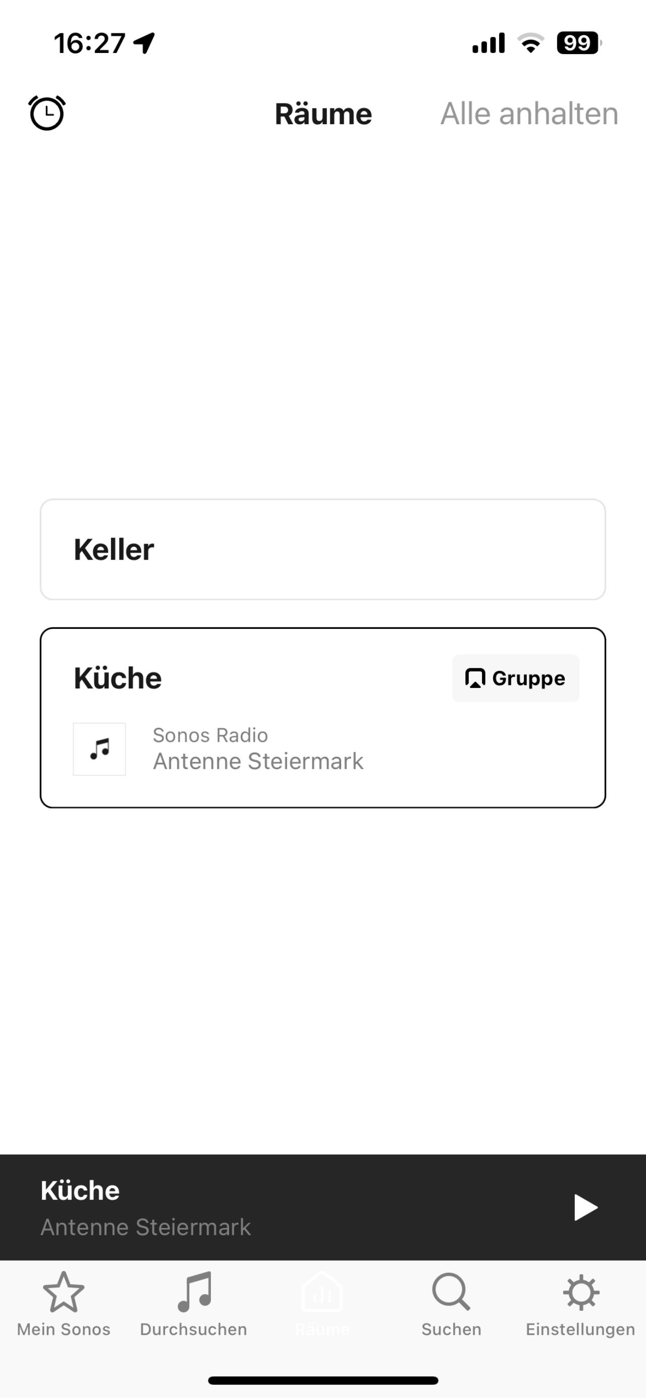

  •  stefan4713
20.9.2023  (#16)
Bube schrieb: Momentan tendiere ich dazu einfach einen Echo oder sonos one zu nehmen.
ich kann dir wenn ich das so lese den sonos definitv empfehlen - wir haben 2
einen play1 (der kleine) im küche/eßbereich und läuft seit jahren super
steuerung über die app (radiosender, spotify/playlist etc....)
am sonos selbst drückst du in der früh einfach auf die PLAY taste und er spielt den eingestellten sender (inkl. lautstärke) einfach wieder los - meine freundin ist seit jahren begeistert, weil einfach bedienbar - und ich hab einen mobilen router wo ich den auch schon mit in den campingurlaub genommen hab!!!
einen play5 hab ich im keller - auf der app kannst du dann auswählen (im w-lan eingebucht natürlich) welchen der 2 zu steuern möchtest - stellst musik ein, radiosender etc. und kannst das handy ungestört für andere zwecke nutzen
