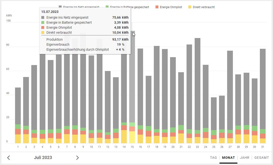

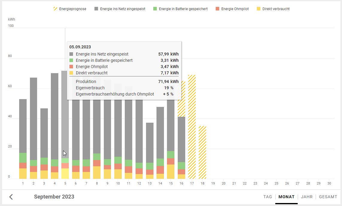

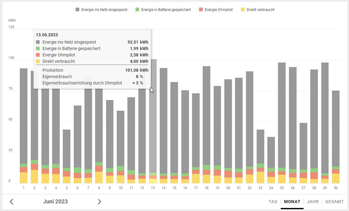

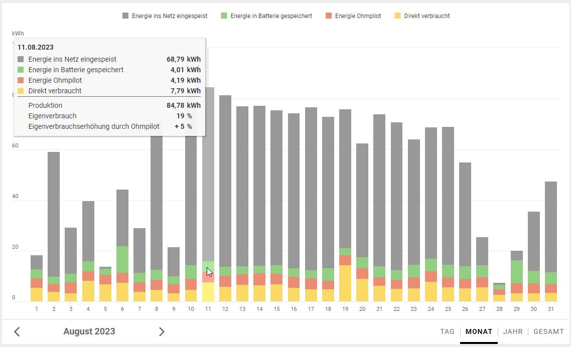

  •  JuergenAusWels
16.9.2023  (#16)
leawurst schrieb:
Aber nochmals die Frage können diese Erklärungen wirklich der Grund für den extrem Abfallenden Energieertrag sein. 13kwp Anlage
Wenn ganzen Tag schönes Wetter haate ich
Im Juni            77 -80 kwh
im Juli              72-74kwh
im August        65-67kwh
im September  57-60kwh
eine minderung von 25-30 Prozent ????
Habt ihr auch solche Werte
Jürgen
.... je nach Anlage, Dachneigung, Ausrichtung, usw. => alles ganz normal
Meine besten Tage des jeweiligen Monats ....
Juni : 101,08 kWh  .........(Monat mit den längsten Tagen!!!)
Juli: 93,17 kWh
Aug: 84,78 kWh
Sept: 71,94 kWh  ..... vorläufig
OMG 😖...
die Sonne geht kaputt, ich glaube im Dezember & Jänner ist Sie wieder ganz kaputt ....
komischerweise repariert sie dann immer wieder jemand kostenfrei ...😀
dem PV-Gott sei Dank 🤣
