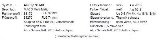

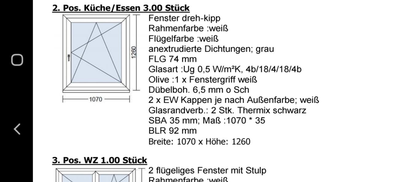

Ich habe folgende Produkte von der Fa. Entholzer angeboten bekommen.
Was meint ihr dazu, ist das was, oder soll ich doch lieber mehr ausgeben?
Bin schon gespannt auf eure Meinung.

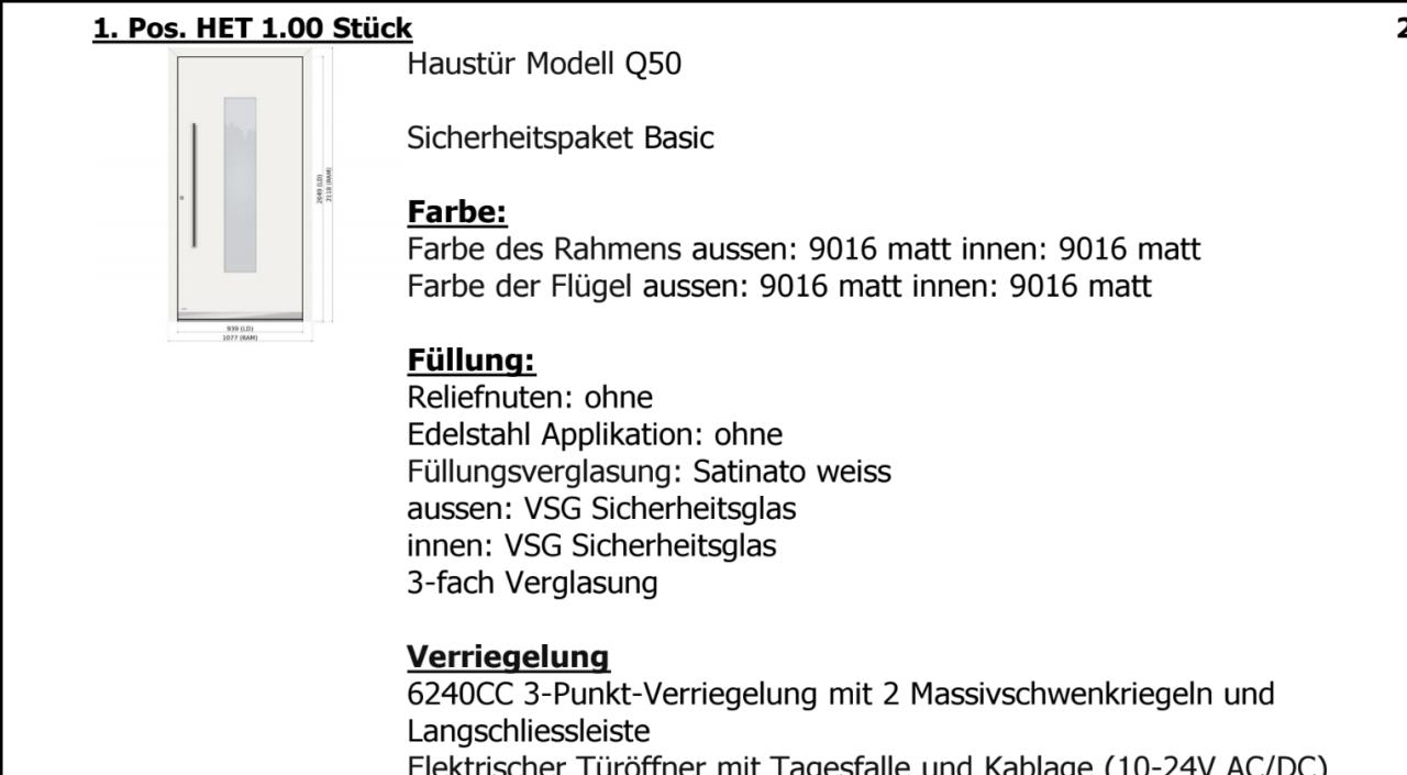

Ist es Absicht, dass ihr alle Komponenten in 9016 bestellt?
Wie wird die Fassadenfarbe?

Wieso ? Ist doch eh nur die Haustuere RAL9016?
Zum Fenster: "Klassisch" falsch kannst du heutzutage eh fast nix mehr machen
Ich hab Fenster von Entholzer, Rekord, Internorm, Veka, Trocal - fuer die Breite Masse spielt dann eher die Optik eine Rolle bzw gewisse Funktionalitäten
3-fach Verglasung sollte eh schon Standard sein
Du hast mMn bei den 2-fluegeligen Fenstern es schon richtig gemacht mit einer Stulpausfuehrung weil keiner will wirklich einen Vertikalkämpfer fix verbaut haben, schaut nicht schoen aus bei geoeffneten Fenstern.

Eine Frage : Fix anextrudierte Dichtungen, die können dann nicht getauscht werden? Ist das ein Problem, halten diese Dichtungen ein Fensterleben lang? Dichtung würd ich noch hinterfragen.
Auf der Homepage von Entholzer steht beim Modell Trend :
  • Verschweißbare PCE Dichtung (lichtgrau) oder EPDM Dichtung (schwarz)
Hab gelesen EPDM ist deutlich besser als PCE, gibts dazu Erfahrungen?
  •  Fino
5.9.2023  (#4)
Also bei meinem Fenster ist die Mitteldichung eine anextrudierte PCE Dichtung und ich muss ehrlich gestehen das ist mir beim Haus bauen und allem drum herum komplett durchgerutscht. Dahinter verbirgt sich Gott sei Dank eine Nut. Die Dichtung kann man auslösen und eine EPDM einziehen so viel weiß ich zumindest bei meinem Fenster. Würde ich nochmal entscheiden können (die Frage wurde mir leider nicht gestellt), würde ich EPDM nehmen. Meine Eltern haben fenster mit EPDM dichtungen, die sehen nach 30 Jahren aus wie neu.
