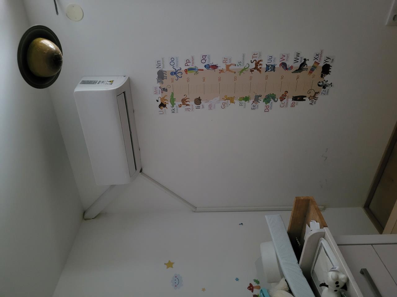

Wir haben uns diesen Sommer nachträglich eine Splitklimaanlage einbauen lassen und haben jetzt in 2 Räumen etwas unschöne Kabelkanäle. Erst wollten wir eine Vitrine davor stellen, aber jetzt hatten wir die Idee Holzpaneele/Akustikpaneele davor zu machen, weil uns die Optik generell gut gefällt.
Allerdings sind wir uns nicht sicher wie wir die am besten montieren. Direkt an die Wand geht ja nicht, weil da die Kabelkanäle dazwischen sind. Wie macht man das am besten ? Mit solchen Direktabhängern ? Oder muß man da noch Holz drunter montieren ? Bzw noch ganz anders ?

Hast du Fotos für uns damit man sich in die Situation besser reindenken kann? Zuerst dachte ich bei Kabelkanal an einen vertikalen Kanal der Wand entlang, aber anscheinend eher horizontal der Decke entlang ("Direktabhänger")? Fotos würden das vereinfachen.

Es wäre an der Wand. Das Stück mit den Kabelkanälen

Eine Möglichkeit wäre eine Lattung auf der Wand anzubringen und Rigipsplatten montieren. Dann kannst spachteln und malen oder die Holzpaneele/Akustikpaneele draufkleben.
Ich würde spachteln und malen und dann ein Eckregal montieren.
Möglichkeiten gäbe es viele.
Frage: War eine Verlegung "unterputz" nicht möglich?
Ich habe eine ähnliche Situation rund um den Elektroverteiler.
Hab die Sache mit Holz verkleidet und die Höhe so gewählt, dass die sie Ablage dient.
Aktuell nur ein Provisorium, werde es für die finale Version mit weißen Holzplatten umsetzen.
Dies könntest auch hier in Form von Regalen, Ablagen einplanen. Die Platten kosten wenig, der Bastelaufwand ist überschaubar und gleichzeitig ist der Raum ordentlich genutzt.
8.9.2023  (#5)
hi
würd einfach 2x mit Leistln aufdoppeln und dann mit 2 Hagln eine Holzplatte, weiße Platte, ... irgendwas Formschönes dranhängen. An der Platte können Fachln, hagln, was auch immer sein...
Vorteil wär, dass man im Notfall wieder zu den Kanälen kommt, falls mal irgendwas ist...

Wir habens im Endeffekt mit Abstandshaltern an der Wand befestigt. Die Paneele haben hinten drauf schon ab Werk eine  Lattung drauf. Hält gut.
