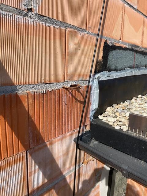

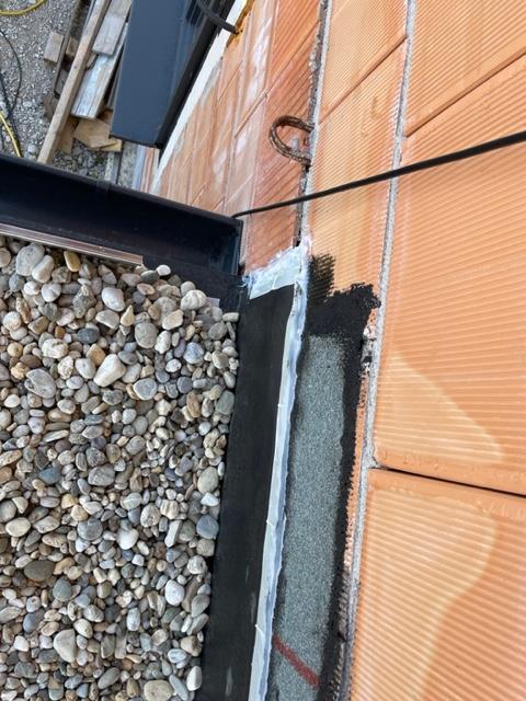

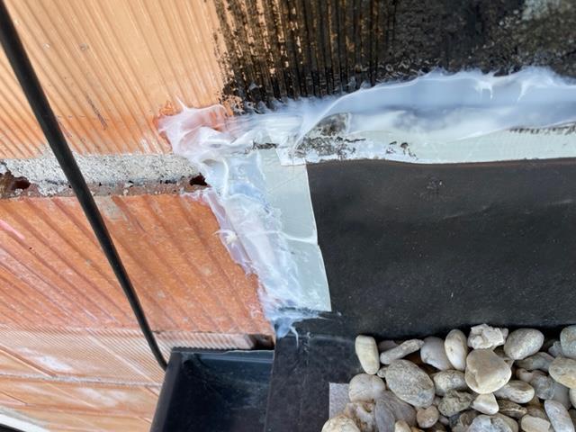

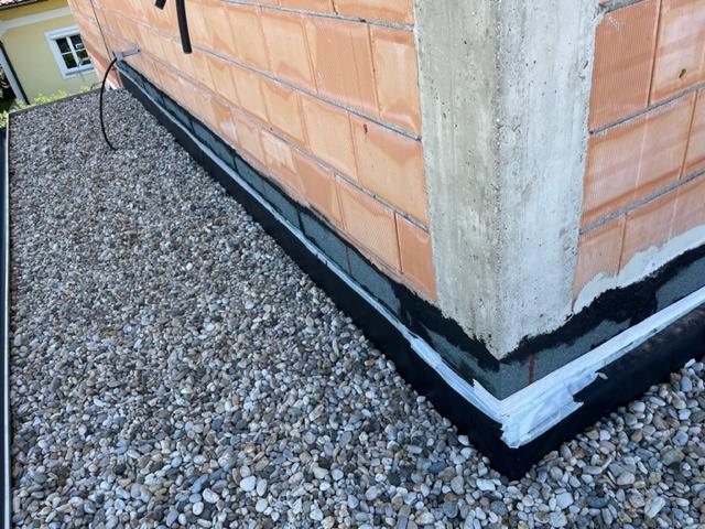

Hallo, und vielen Dank an alle die hier immer fleißig hilfreiche Tipps und Vorschläge zu diversen Themen geben! Wir versuchen gerade mit den ausführenden Gewerken Dachdecker/Spenger/Fassadenbauer gemeinsam eine Lösung zu finden, leider war noch kein zufriedenstellender Vorschlag dabei. Bald wird bei uns die Fassade erstellt (20cm WDVS WDVS [Wärmedämmverbundsystem] auf 25er Ziegel) und der Dachdecker bzw. Spengler ist so weit fertig. Mir ist nun aufgefallen, dass hier der Hochzug auf einer Seite direkt auf die Ziegel ohne unteren Vorsprung gemacht wurde. Wie könnte man hier richtig anschließen um hinterläufiges Wasser zu vermeiden?  (Die Dachrinne wurde zwar bis zur Mauer gezogen, Gefälle ist vorhanden aber beim Überlaufen bei Verstopfung oder größerem Niederschlag würde es direkt in den WDVS WDVS [Wärmedämmverbundsystem] hinterlaufen!) Zu der Abdichtung wurde auf einer Seite Silikon genommen von der EPDM Folie zur Bitumendichtbahn, da das Dichtungsband ausging.
Zur Ausführung: Flämmbahn auf Beton, geklebte EPDM Folie mit Hochzug geklebt auf der Bitumbahn.

Das Silikon kannst gleich wieder entfernen (lassen) - absolute ungeeignet an dieser Stelle

Bin kein Fachmann aber ich denke die Dachrinne gehört noch gekürzt.
Oben beim Fang wurde eh schon Platz für das WDVS WDVS [Wärmedämmverbundsystem] gelassen. Die Steine müssen da halt auch noch weg...
