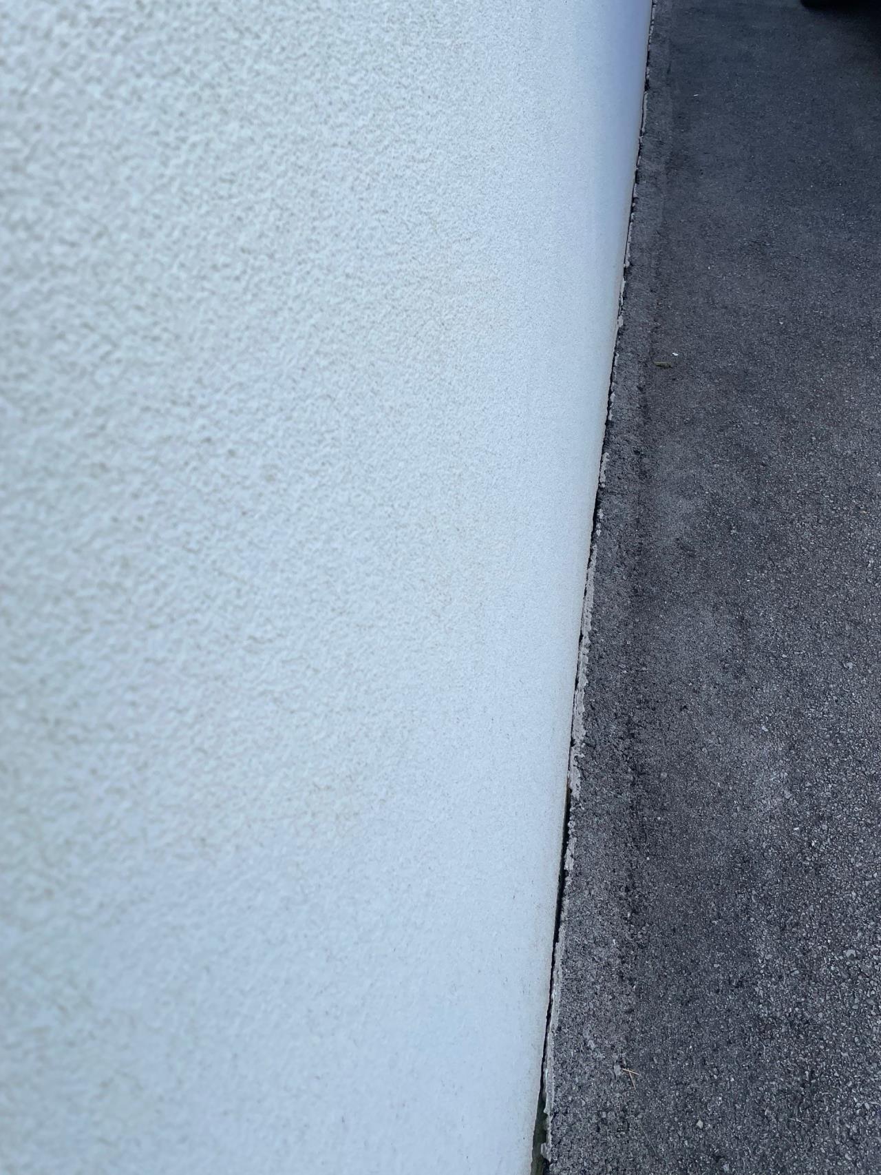

Fassade Asphaltspalt
31.8.2023

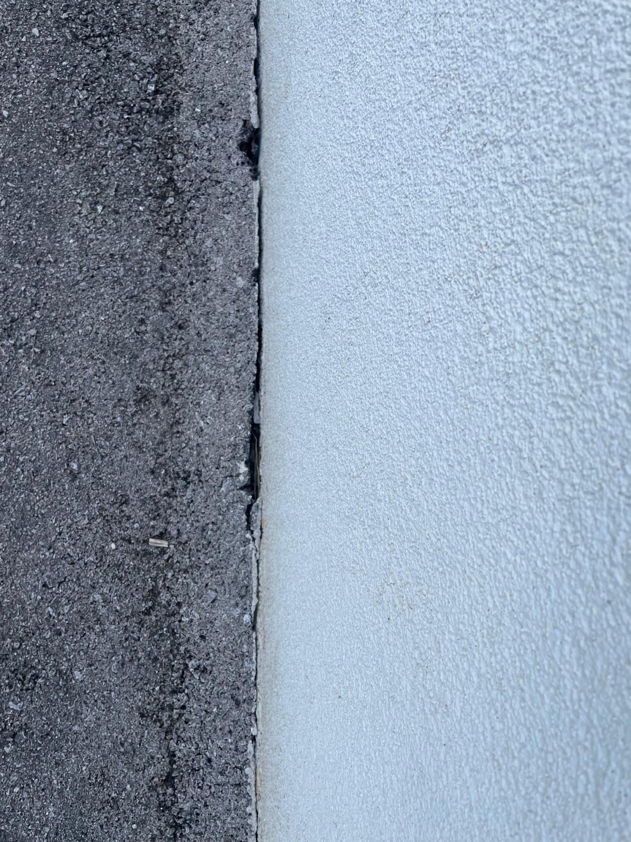

Da hätte so ein Asphaltanschlussbandl (oder wie immer das auch fachlich korrekt heisst) reingehört. Jetzt im Nachhinein würd ich mit Flüssigdichtstoff auf Bitumenbasis ausgießen. Wirst du halt 1cm über die ganze Länge rausschneiden müssen um das ordentlich zu machen. z.B. Avenarius Agro Refug |
