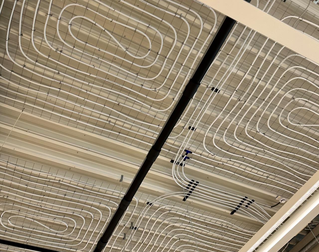

Was sagen die BKA BKA [Betonkernaktivierung]/Deckenkühlungsspezialisten zu dieser Konstruktion, wenn ich eine abgehängte Decke plane? (Mein Insti hat mich auf dieses "Projekt" aufmerksam gemacht). Preislich wahrscheinlich ähnlich zur BKA BKA [Betonkernaktivierung], aber wie siehts mit Kühlleistung aus (mir fehlt ja die Masse?!)...

sebbo schrieb: mir fehlt ja die Masse?!
als Laie hatte ich beim Anblick des Fotos tatsächlich den selben Gedanken. Und bezüglich Taupunkt: Sollte man mal zu kühl in die Kühlung reinfahren, hast du ja RIESEN-Oberflächen wo das Wasser nur so  runtertropfen würde?
