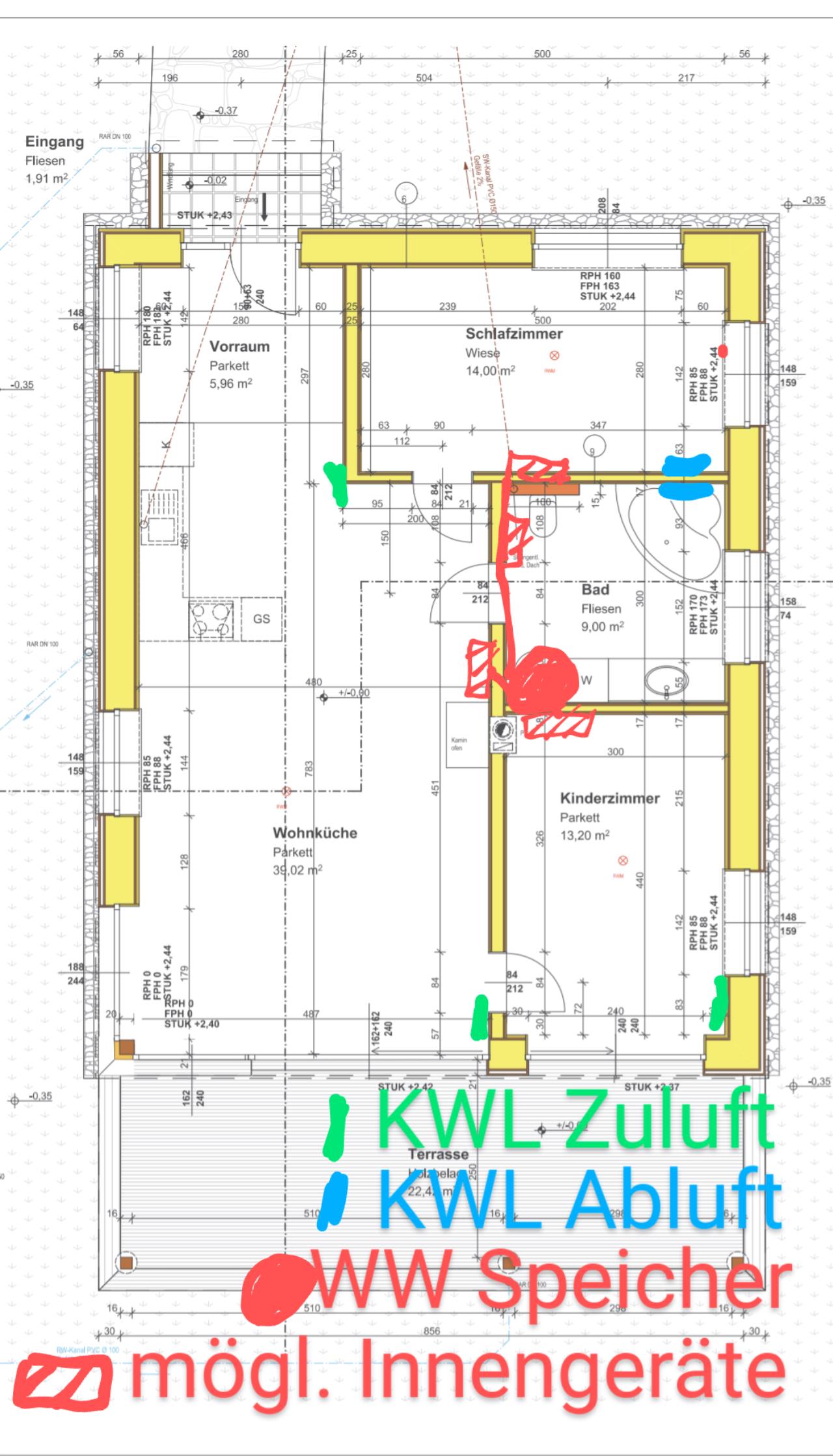

Gedanken zur konkreten Umsetzung:
Als Aufstellort für das Außengerät würde sich das Flachdach anbieten, da gibt es bereits eine Dachdurchdringung + Schwanenhals. Gleich unter der Durchdringung im Bad steht derzeit der E-Boiler, es ist Strom/Wasser/Kanal für Kondensatablauf und Netzwerkanschluss vorhanden. Den Boiler könnte man also einfach mit dem WW WW [Warmwasser] Speicher ersetzen. Ich hab mir folgendes überlegt:
2023/20230823410201.png
So viele Innengeräte würde es wahrscheinlich nicht brauchen, aber das wären alle möglichen, leicht zu realisierenden Standorte mit sehr kurzen Leitungswegen, die mir einfallen. WZ und KIZI sind eigentlich ein Muss, ist auch die Frage, ob das eine Gerät im WZ ausreicht? Schlafzimmer sollte man dann wahrscheinlich auch jedenfalls gleich machen. Oder reicht die Klimatisiertung des WZ für das SZ aus, weil die kühle Luft durch die KWL KWL [Kontrollierte Wohnraumlüftung] ohnehin ins SZ gesaugt wird? Im Bad auch noch ein extra Gerät wäre ja ziemlich unnötig oder? So hätte ich eigentlich nur einen Kabelkanal über der Tür im Bad zum SZ rüber, der wäre jedenfalls verschmerzbar.
Kostentechnisch wäre das Ganze ja sicher gleichmal bei 10k so wie's ausschaut? Ich würde die baulichen Vorarbeiten selber machen (Innendurchdringungen,  etc.).

24.8.2023  (#1)
habs mal überflogen,
aber diese Geräte funktionieren nicht so, dass die Räume gekühlt werden, und mit der Abwärme dann gleichzeitig der Speicher erwärmt wird,
sondern das läuft alles übers Außengerät.
Der WW WW [Warmwasser]-Speicher ist nur wie ein eigenes Innengerät zu betrachten. Nur läuft dieses immer im "Heizmodus" und muss Pause machen, wenn mal "Kühlmodus" angesagt ist.
Also wenn du grad heizen tust, könntest du alle Innengeräte und auch WW WW [Warmwasser]-Speicher versorgen.
Wenn gekühlt wird, dann eben nur die Innen-Wandgeräte.
Wenn die Kühlleistung der Innengeräte auch für WW WW [Warmwasser]-Bereitung genützt werden soll, müsste das System etwas komplizierter aufgebaut sein.
Aber ja... so schlecht find ich die Lösungen trotzdem nicht. Grad für so kleine Häuschen durchaus sehr interessant.

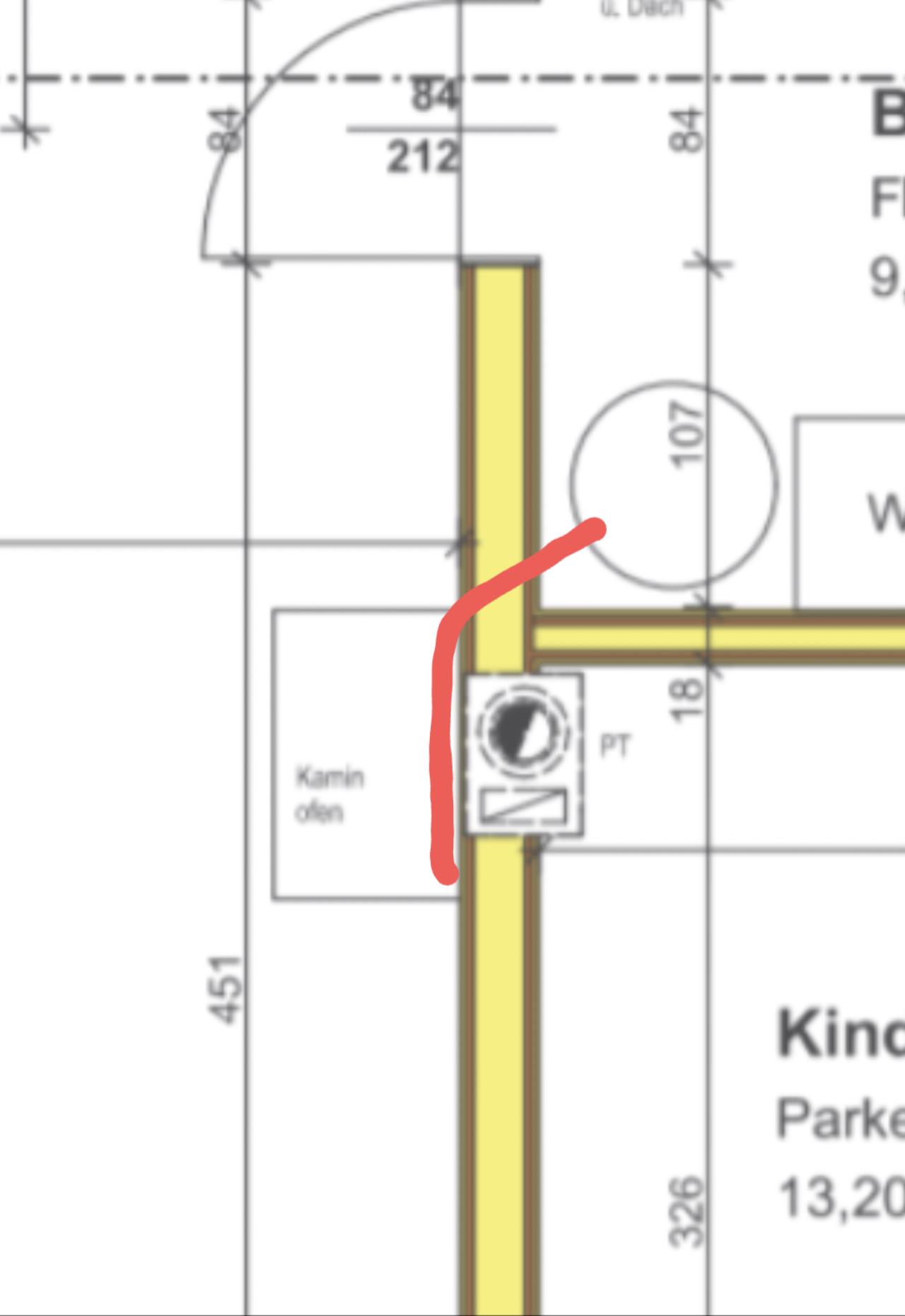

Das Problem an der BWWP ist, dass ich die Zu- und Abluftschläuche (nach Recherche ca. ⌀160mm) nicht ohne weitere Durchdringungen aus dem Haus bekomme. Wenn ich das Ding nur mit Hausluft betreibe, dann wird mir im Winter das Badezimmer doch viel zu kalt oder?
Eine Idee hätt ich noch und zwar die Luft für die BWWP von der Hinterlüftungsebene des Kachelofens anzuzapfen:
2023/20230826639276.png
Ich nehme aber an, dass BWWP auch sehr laut sind und dass man durch den Durchbruch das Brummen sicher sehr im WZ hört?
