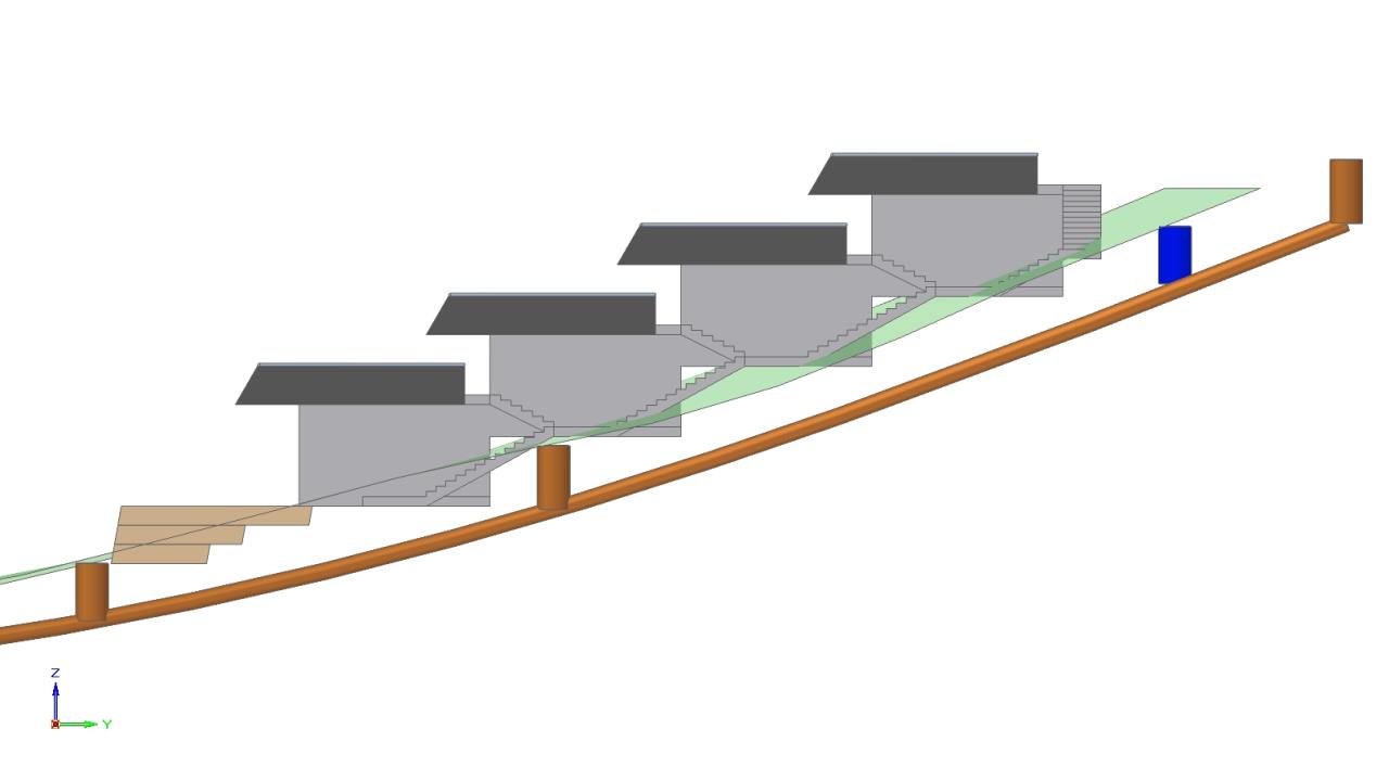

Ich überlege an einem Hangrundstück 4 Wohneinheiten mit ca. 65m² Wohnfläche zu errichten. Da die Zufahrt auf das Grundstück nur von einer Seite möglich ist und die Hangneigung es "unmöglich" macht die Parkflächen frei zu verteilen könnte ich ein Platzproblem haben. Mir ist aber auch nicht ganz klar wie die Berechnung für die Parkflächen zu verstehen sind.

Die Wohneinheiten sind versetzte und oberirdisch nicht zusammengebaute Baukörper. Danke für Eure Expertise :)

@Karl10: Mein größtets Problem ist wohl die "Fachsprache". Es handelt sich um 4 Wohneinheiten in den Abmessungen (außen) von 6x12,5 Metern. Die Nutzfläche (da wird ja wirklich nur die "Bodenfläche", also die verlorene Fläche durch Innen und Außenwände abgezogen) damit bin ich sehr genau an der Grenze von 65m².
Ich würde dann auch so planen das ich die 65m² nicht übersteige, sollte das mein Parkflächenproblem lösen.
Ich würde also sagen, dass es sich um 4 Einfamilienhäuser handelt (wobei ich selbst bei 65m² Wohnfläche nicht von einem Familienhaus sprechen würde, aber so ist wohl die Begrifflichkeit). Diese sind zwar über eine Außentreppe indirekt miteinander verbunden, aber durch die starke Hanglage wird jede Wohneinheit einzeln gezählt selbst wenn die Ausenwände sich bei einem Reihenhaus berühren bzw. gemeinsam genutzt werden.
