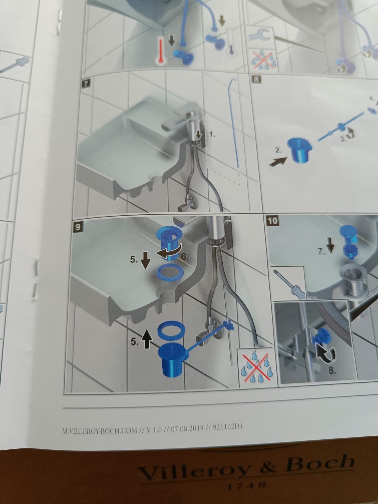

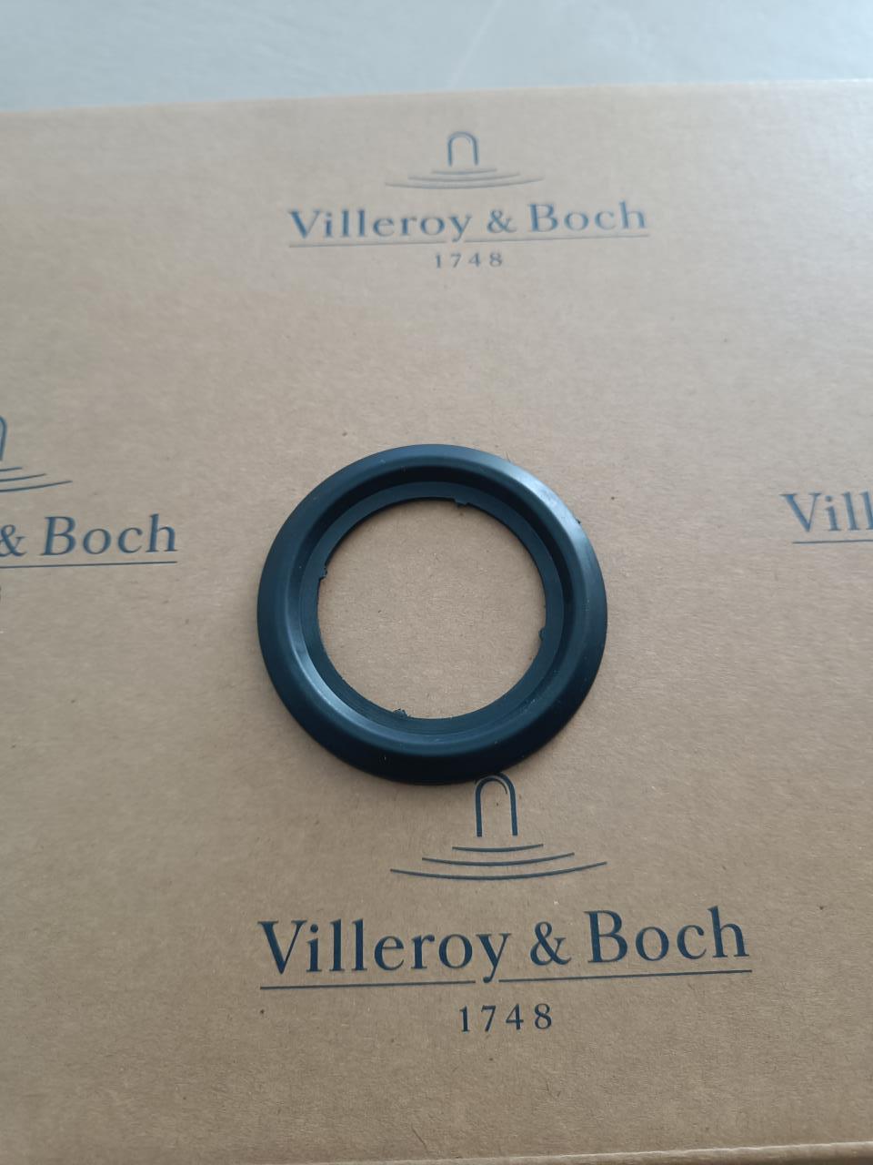

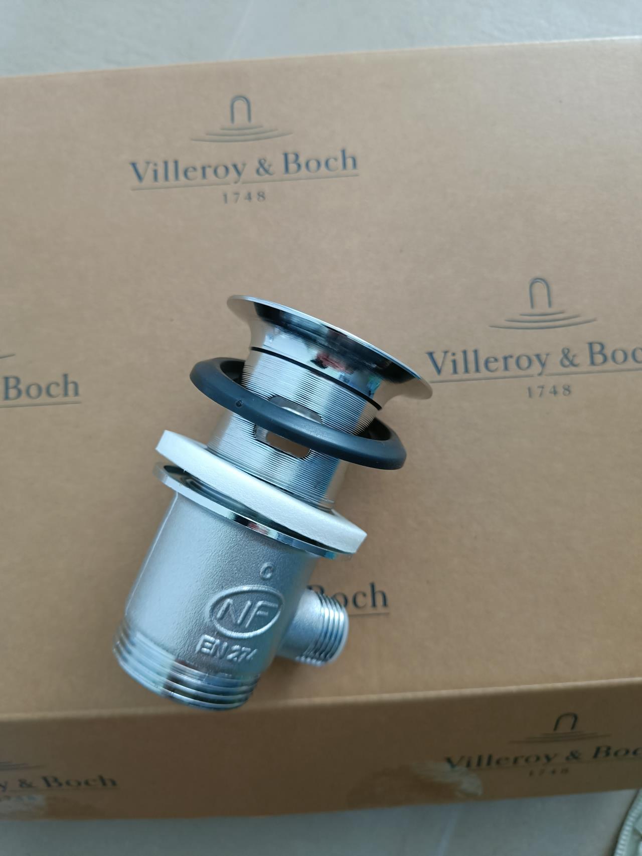

Laut Beschreibung - zumindest lese ich es so - kommt der schwarze Dichtungsring zwischen der Edelstahlkappe und dem Waschbecken oberseitig montiert. Unten kommt dieser weiße Schaumstoffring mit dem Gegenstück.

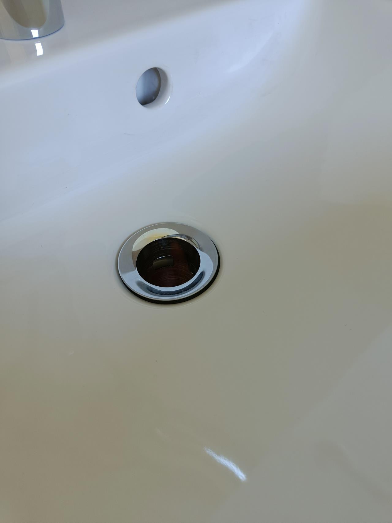

Jetzt kann ich das ganze zwar festdrehen, aber nie soweit, dass der Dichtungsring nicht mehr zu sehen ist bzw kein Spalt zwischen Edelstahlabdeckung und Waschbecken ist.
2023/20230821604028.jpg
Das kann doch so nicht passen? Erstens läuft das Wasser nicht komplett ab und zweitens - wer würde sich eine Waschbeckenamartur kaufen, bei der ein Dichtungsring zu sehen ist?
Bitte, wenn mir jemand meinen Fehler aufzeigen kann. Oder ist es notwendig die Sache auf Biegen und Brechen anzuziehen?

Evtl. den schwarzen Dichtring um 180° drehen, sodass die Fase unten ist...

Dichtring gedreht hilft leider auch nicht. :/

Hi, schon einmal probiert den Dichtring unten zu geben?
Wir haben den schwarzen unten und den weißen oben ...
Bzw den weißen hier und da sogar weggelassen.
Keine Ahnung ob korrekt aber passt.
Schwarz bei uns immer unten.

Schwarz unte mit der Wölbung nach oben, den weißen oben einlegen

Ja, der schwarze Dichteing gehört unterhalb vom Waschbecken, der weiße Schaumstoffring kommt oben rein und wird beim festdrehen komprimiert. Ist nicht nur bei VB so 😉
22.8.2023  (#7)
Kann die Ausführung von @Planu bestätigen, habe vor ein paar Tagen auch die Abflussgarnitur gewechselt. Oben ist entweder ein ganz dünner konischer Dichtring dabei, oder dieser Schaumstoff, unten drückt dann der Körper den dicken Gummi gegen das Waschbecken.
Du kannst auch alternativ für oben eine Wurst aus Plastik Fermit kneten und damit eindichten, habe ich mal bei einem Waschbecken gemacht, wo das Zubehör auch sehr seltsam war.

Mit dem weißen Ring oben passt es. Zumindest sieht es aus als ob.
Aber dann ist doch diese Anleitung falsch? In Bild 9 ist doch ganz klar der schwarze Ring oben und in Bild 10 der weiße Ring - sogar "in Farbe" - unter dem Waschbecken eingezeichnet.

Bei unseren Abflüssen war es auch so - weißes Ding kommt oben, schwarzes unten.
Die Anleitung dürfte da einfach fehlerhaft sein, ja - ist mir im Neubau bei einigen Geräten bzw. technischen Dingen immer wieder aufgefallen dass da Dinge vertauscht/weggelassen werden, etc...
