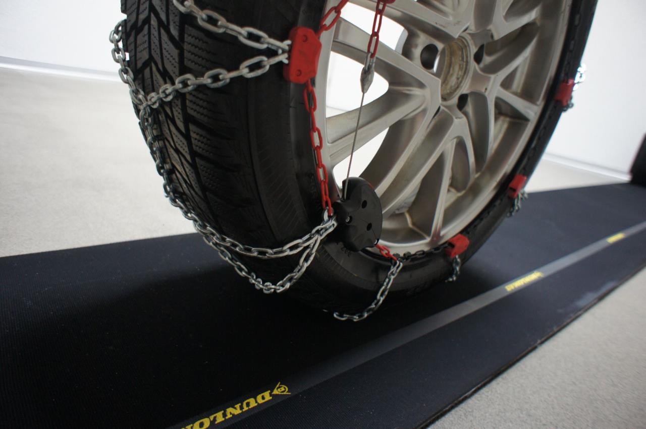

23.8.2023  (#8)
precision schrieb: Vorsicht bei Gummimatten auf Epoxy! ... kann der Lackhersteller Weichmacherwanderung kaum ausschliessen.
Das stimmt.
Es gibt billige Materialien und welche, die qualitativ sehr gut sind und sich auch darauf spezialisiert haben, wie zB das hier:
2023/20230823150780.jpg
...und das funktioniert.
