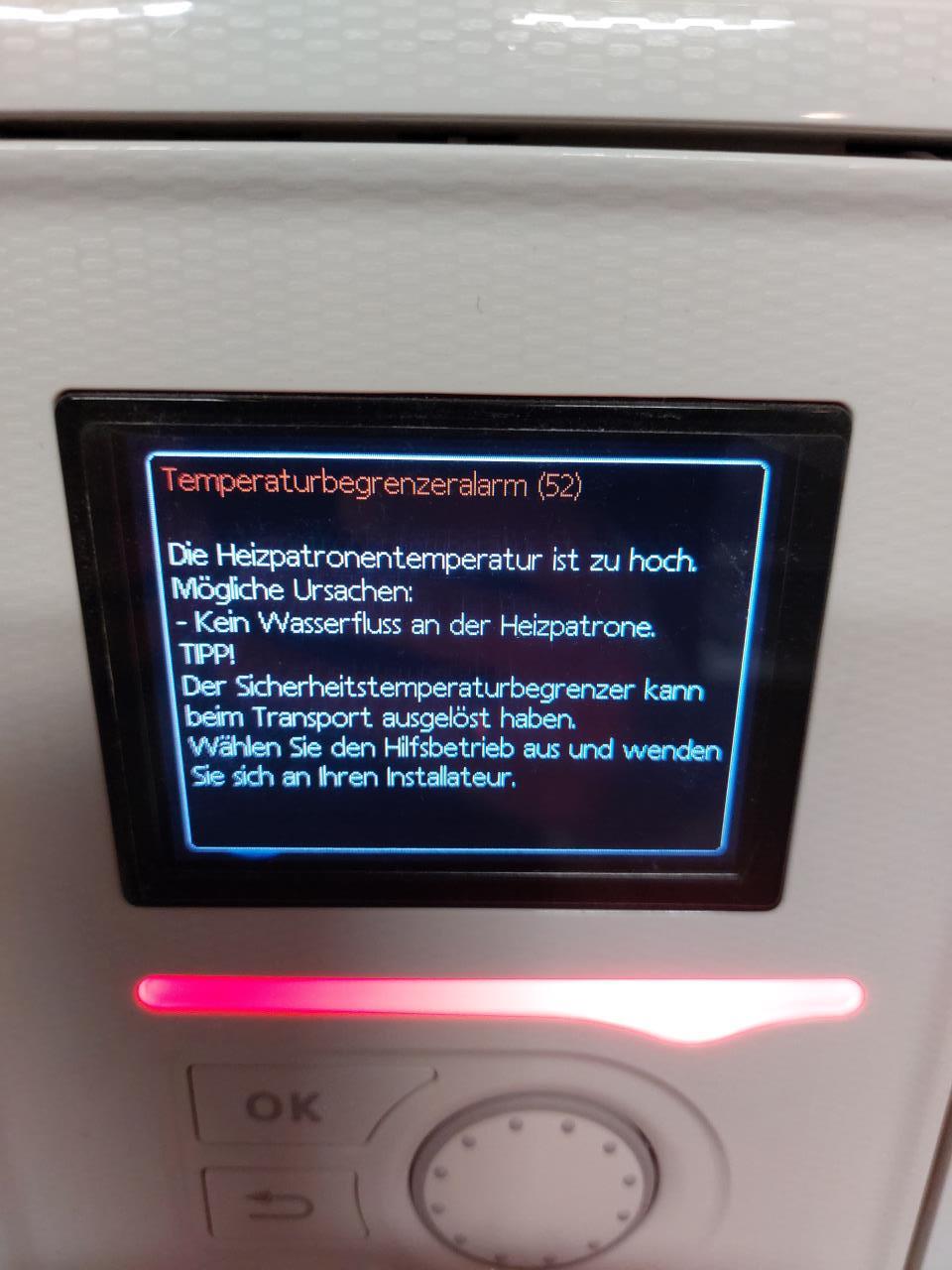

Geh in den Keller und seh das schöne Ding schon rot leuchten mit der Fehlermeldunng:
2023/20230817974391.jpg
Alarmnummer: 52
Erschienen: 16.08.2023 20:49:53
Verschwunden: 17.08.2023 11:29:37
Die Heizpatronentemperatur ist zu hoch.
Mögliche Ursachen:
- Kein Wasserfluss an der Heizpatrone.
TIPP!
Der Sicherheitstemperaturbegrenzer kann beim Transport ausgelöst haben.
Wählen Sie den Hilfsbetrieb aus und wenden Sie sich an Ihren Installateur.

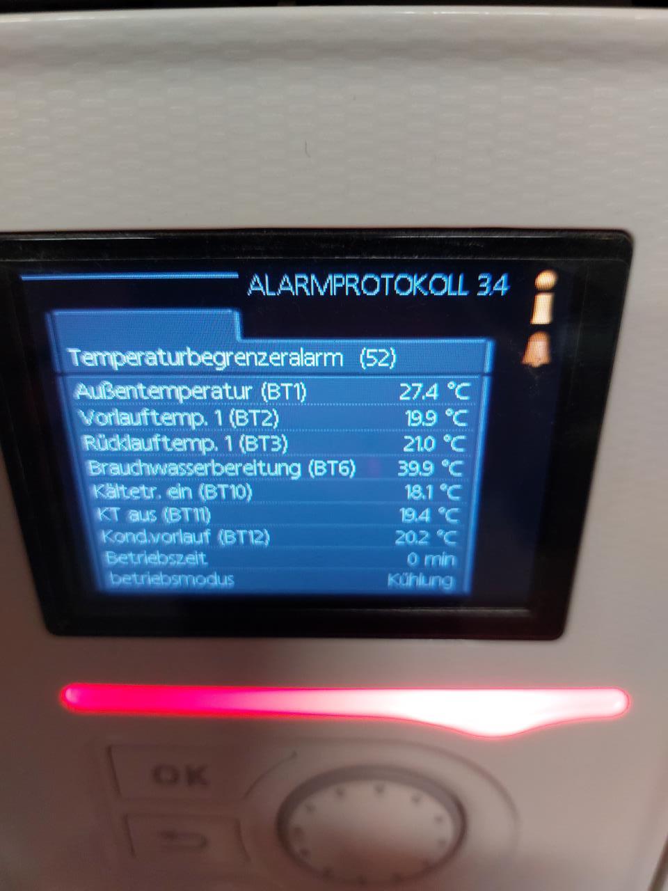

Laut dem ist der Alarm verschwunden aber wenn ich ins Alarm Protokoll bei der WP WP [Wärmepumpe] sehe kommt er immer wieder obwohl die WP WP [Wärmepumpe] nichts macht.
2023/20230817905972.jpg
Habe im Uplink unter den Info-Meldungen reingesehen und gefunden:
Alarmnummer: 162
Erschienen: 16.08.2023 20:27:54
Verschwunden: 16.08.2023 20:49:53 → genau als Alarm 52 ausgelöst wurde
Dieser Alarm wird beim nächsten Verdichterstart automatisch zurückgesetzt.
Mögliche Alarmursache:
- Gewählte Heizkurve und bzw. oder Heizkurvenverschiebung zu hoch.
- Niedriger Fluss im Heizsystem.
- Gewählte Stopptemperatur für die Brauchwasserbereitung zu hoch.
Wenden Sie sich bei wiederholt auftretenden Alarmen an Ihren Installateur.

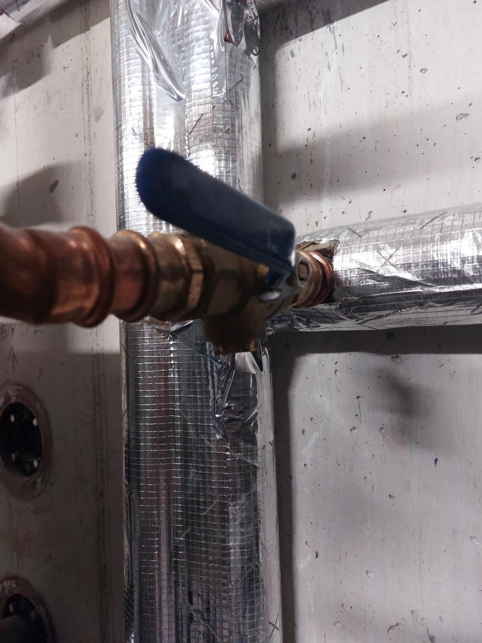

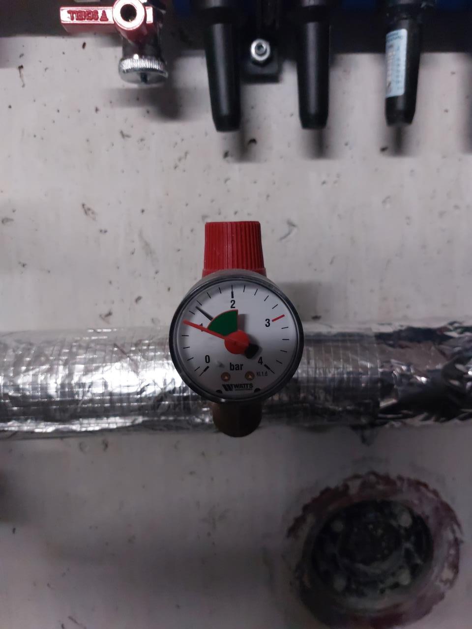

Also denke ich mir, ok ich reinige den Filterball.
2023/20230817569988.jpg
Periodische Erhöhung deaktiviert, schalte die WP WP [Wärmepumpe] ab, sperr den Hahn (im Foto offen ersichtlich), öffne die Schraube und es rinnt und rinnt und rinnt und hört nicht auf, dass ich die Schraube wieder zumache. Hahn sperrt wohl nicht, etwas dreck ist aber definitiv nur beim öffnen rausgekommen, aber mehr als das der Gesamtdruck im System runtergegangen ist, ist nicht passiert.

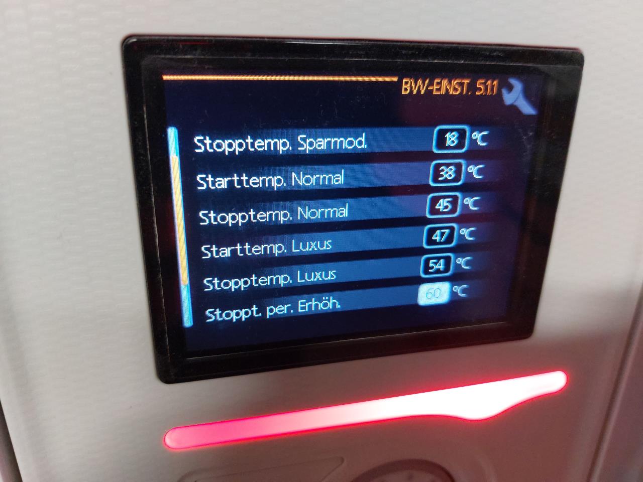

Firmware: 9240R3

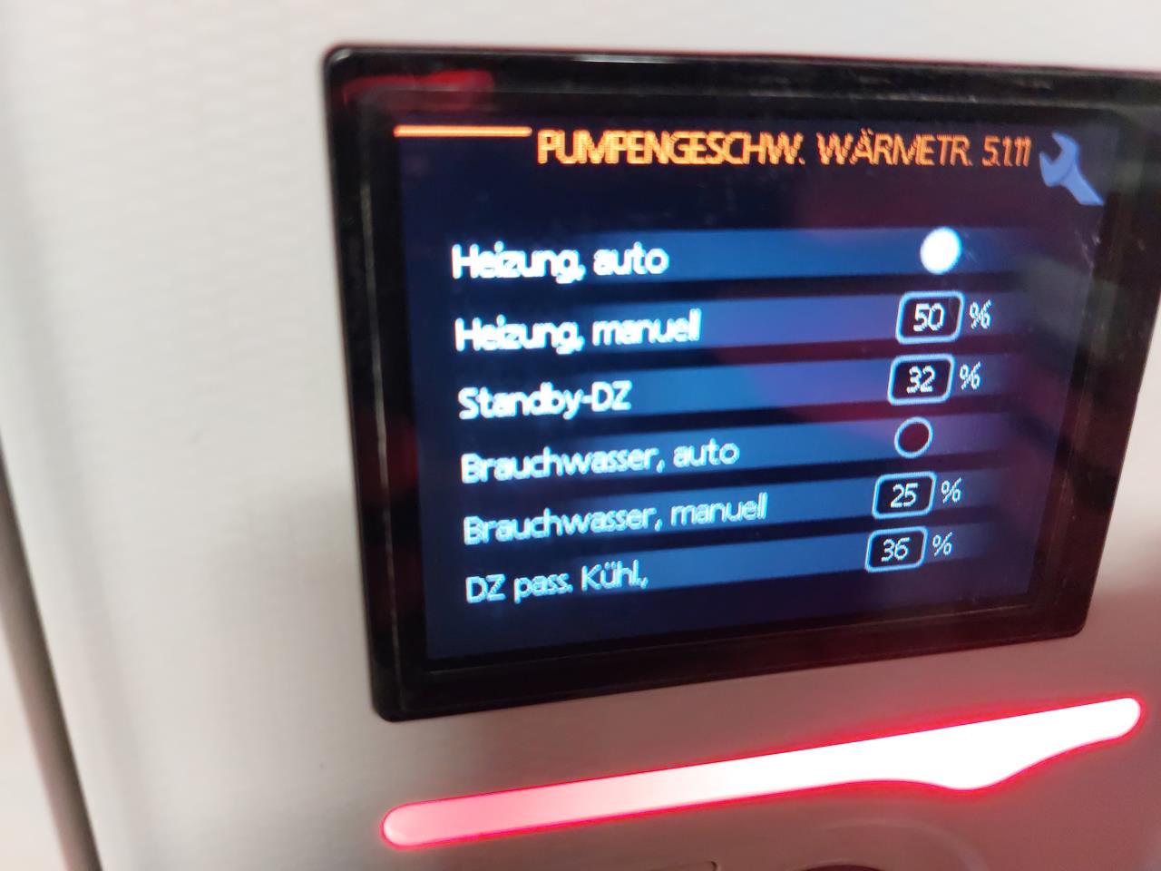

Einstellungen WP WP [Wärmepumpe]:
2023/20230817645418.jpg
2023/2023081724352.jpg

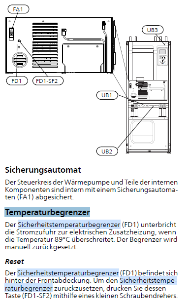

Steht in der Anleitung.
Gehäuse ab und mit einem spitzen Gegenstand die thermosicherung wieder reseten. Meine, das war das mittlere Loch, lieber aber nochmal selbst schauen.
  •  cuthx
17.8.2023  (#2)
Danke für die schnelle Antwort, habe ich gefunden:
2023/20230817720266.png
Muss die WP WP [Wärmepumpe] dazu Ein, Aus oder im Wartungsmodus sein?
Dazu habe ich leider nichts gefunden...

Erledigt im laufenden Betrieb.
Warum der Alarm gekommen ist, ist mir immer noch ein Rätsel, die 89° wurden nie erreicht, der Durchfluss war nie unter 5l/min 🤷‍♂️
somit gelöst - danke
  •  cacer
18.8.2023  (#4)
bei periodischer erhöhung will er den heizstab dazu nehmen.
ob dann ne luftblase drin war, schmutz im sieb, o.ä. ...
ob der durchfluss kurz unterbrochen war, höchsttemp... sieht man im uplink nicht unbedingt, da die WP WP [Wärmepumpe] schneller reagiert, als daten gesendet werden.
beobachten und drücke im auge behalten.
heißgastemp mal im auge behalten.

Heute ist der Fehler wieder gekommen nach der WW WW [Warmwasser] Bereitung.
Das Problem jetzt... Obwohl durchschnittliche AT AT [Außentemperatur] bei -3°C, steht die berechnete Vorlauftemperatur auf 20°C und bewegt sich nicht.
Daher schaltet auch kein Verdichter ein (RL bei 24°C), Gradminuten zählen hoch.. Unterm Tag wird das schon gehn aber irgendwann wirds dann kalt werden.
Werd erneut den Reset versuchen aber wenn das immer wieder kommt. Doch ein Fall für den KNV Kundendienst? Ich bin mir gerade sehr unsicher 😨
