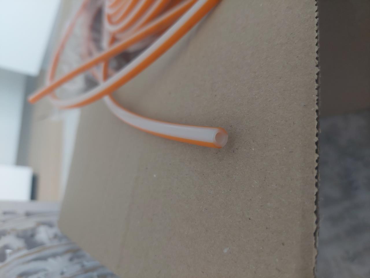

ich bekomme im Herbst endlich einen Glasfaseranschluss und habe auch schon das Kabel bzw. Röhrchen bekommen. Wie ich dem Techniker meinen Hauszugang zeigte meinte er das geht sich sicher nicht aus. Es handelt sich um einen Elektrikerschlauch Innen 20mm und es geht ein 9mm dickes Stromkabel durch. Das Röhrchen hat 7mm und es geht sich aus. Oder kommt da noch was beim Kabel dazu?

Freilich geht sich das aus.
Probleme machen vor allem ein zu kleiner Biegeradius, scharfe Ecken sind eher das Problem und sollten vermieden werden.

Sehr gut. Dann muss nur noch einen Schlauch in die Erde legen.

Ich hab bei dem Schlauch (20mm innen, 9mm Stromkabel) zwar eine Einziehfeder drinnen, aber wenn ich die Feder mit dem Röhrchen mit Isolierband zusammenpicke ist das zu dick zum durchziehen.

Da wirst wohl das Stomkabel wieder ausfädeln müssen und beides gleichzeitig einziehen
  •  AndiBru
20.8.2023  (#9)
Ich glaub allein wegen der Reibung wirst du das Kabel raus ziehen müssen.
Plan b könntest du probieren:
Feder in das Röhrchen ca 25cm, und einkleben.
Eine Nacht warten. Röhrchen ab schrägen und viel flutschi.
Einer zieht einer schiebt.
  •  chazz
21.8.2023  (#10)
Hat sich schon erledigt. Hab vieles versucht und beim Feder rausziehen hab ich zu stark gezogen und das andere Kabel verletzt. Somit Stromkabel raus und Glasfaser rein.
