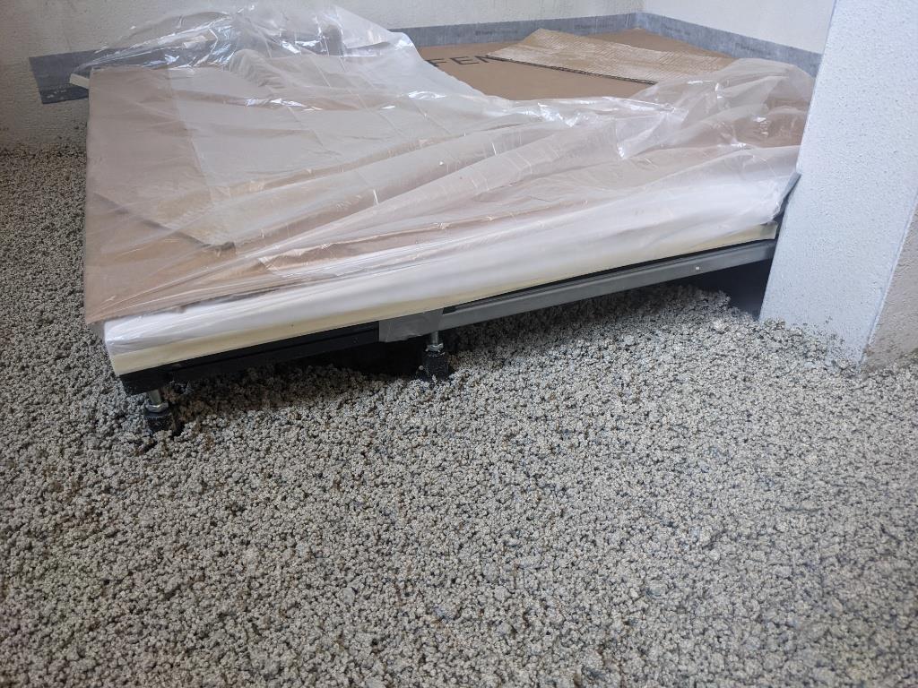

Hallo, wir legen gerade die Dämmplatten über die Schüttung für den Estrich.
Vor die Badewanne und die Duschtasse wird dann noch mit Ytong Ziegel vermauert.
Ich frage mich nur ob es klug ist die Ytong Ziegel AUF den Estrich zu stellen. Wieso mach ich dann Randdämmstreifen beim Estrich wenn dann die Ytong Ziegel drauf f stehen.
Wie ist dir korrekte Ausführung von dem Detail?

Was ist eigentlich unter den Füßen von Badewanne und Duschtasse?
wir haben das alles vorher gemacht und die Badewanne gut mit Stoff eingepackt und beim Estrich geschützt, das steht bei uns auf dem Rohbeton.
ich kann mir schwer vorstellen, dass das so funktioniert. Wer hat dir das denn so gesagt?
14.8.2023  (#2)
Hier hätten die entsprechenden Bereiche vor der Schüttung abgeschalt werden müssen, damit die Badewanne und die Duschtasse direkt auf der Rohbeton-Decke stehen können. Auf der Schüttung können diese nicht stehen, die ist nicht solche (Punkt-)Lasten ausgelegt.
Die Badewanne versucht man idR so einzurichten, dass deren Boden der späteren FFOK entspricht, weil dann die Gefahr des Ausrutschens beim Rein- oder Raussteigen deutlich verringert ist. Für die Badewanne rate ich zu einem Wannenträger.
14.8.2023  (#3)
NACHTRAG/EDIT: Da dürfte etwas unter den Stellfüßen sein. Was ist das?
  •  speckulazius
14.8.2023  (#4)
Erstmal danke für eure Hilfe.
Die Badewanne und die Duschtasse stehen auf der Betondecke - zur Erhöhung der Füße sind nur Pflastersteine dazwischen. Da mache ich mir keine Sorgen.
Die Frage war vielmehr wir die Vermauerung dr Badewanne korrekt ausgeführt wird. Estrich dazwischen oder nicht.
14.8.2023  (#5)
Auf die Schüttung kannst Du die Vormauerung definitiv nicht stellen. Ob diese auch auf dem Estrich stehen kann oder jedenfalls auf die Betondecke muss, kann ich Dir nicht kompetent beantworten. Ich würde mir aber auch Gedanken darüber machen, wie die Duschtasse und die Badewanne ggf. später mal zu entfernen bzw. ersetzen sein werden. Wenn die Stellfüße in Estrich einbetoniert sind, ist das ein Problem.
Von wem kommt diese Umsetzung mit den Pflastersteinen statt einer Abschalung? Ich finde das sehr fragwürdig.
14.8.2023  (#6)
Definitiv vorher komplett aussparen +1 cm für jede schenkellänge. Wannen und auch die Abmauerungen müssen am Beton stehen. Der Estrich wird sich setzen und das macht der Rest dann nicht mit und reißt.
Außerdem bei deiner Dusche müssen estrichleger und Fließenleger die Höhen Pik genau einhalten, das wage ich beim Estrich schon zu bezweifeln.

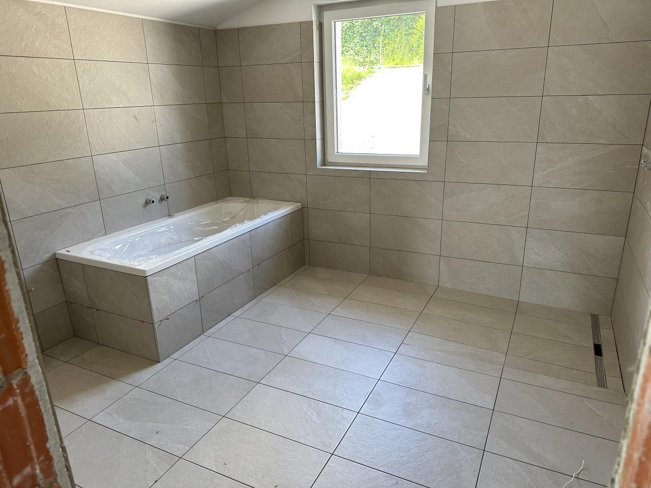

Bei uns wurde das erst mit Verfliesen des Estrichs gemacht. Und zwar wurde die Wanne in Ytong Steinen eingemauert und dann verfliest.

14.8.2023  (#9)
Hast du dann nicht eine Stufe vom Boden zum Badewannenboden?
Aus meiner Sicht gibt es nur eines: vor der Schüttung komplett abmauern auf dem Rohbeton.
Die Schüttung hast da in 2 Min wieder weg.

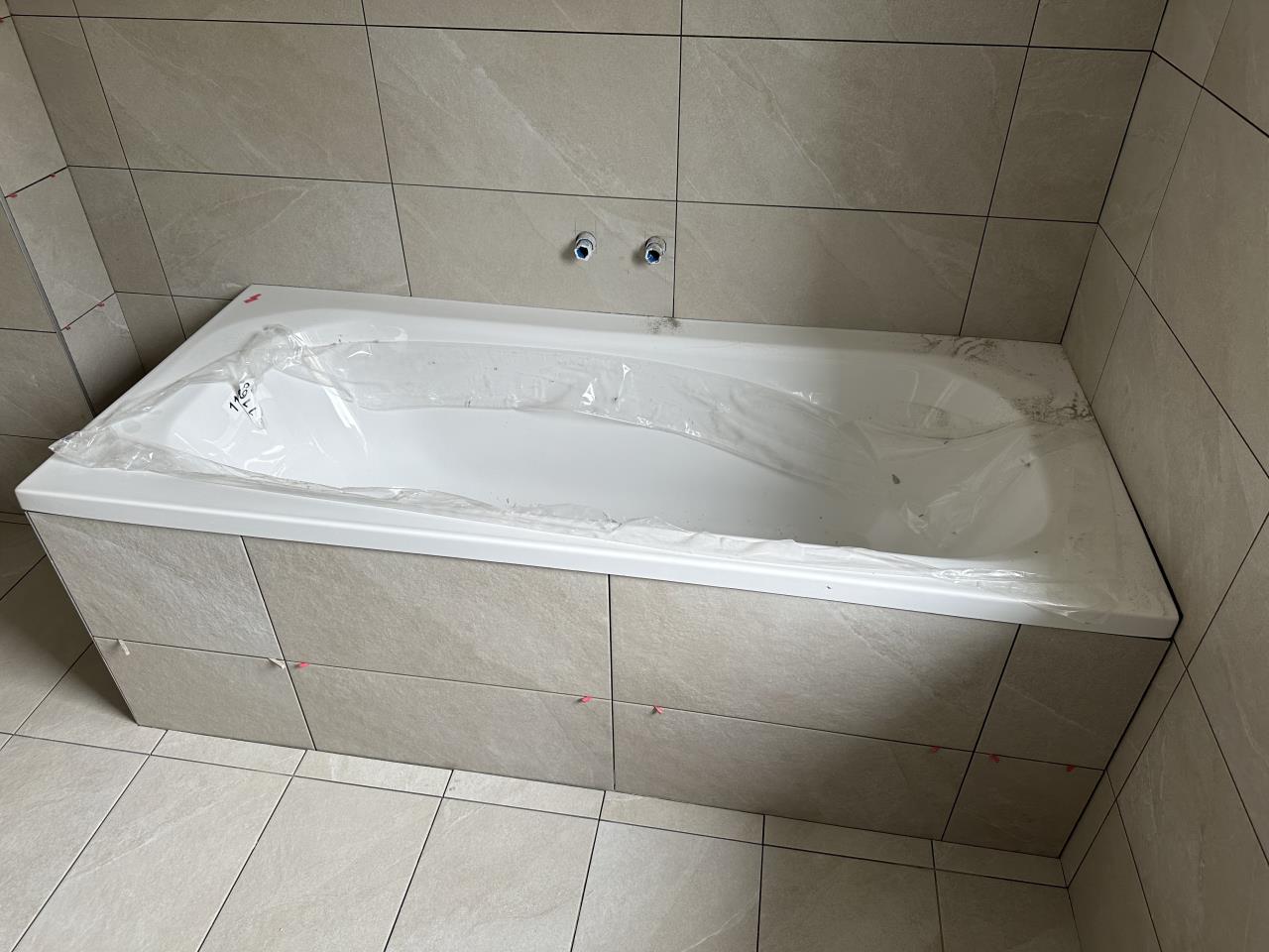

15.8.2023  (#10)

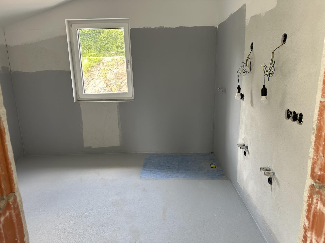

Das war meine laienhafte Meinung über den zeitlichen Ablauf.
Der Fliesenleger kam. Arbeitete.
Schnitt draußen Fliesen und Ytong Steine zu.
Als ich abends reinging war es so wie auf dem Bild :D
2023/2023081515123.jpg
Davor sah das so aus:
2023/20230815551978.jpg
15.8.2023  (#11)
Ja steht komplett am Estrich.
Somit hast eine 12-13cm Stufe zur Badewanne rein. Technisch alles okay, aber zum besteigen/raussteigen wenn es nass ist, eher nicht geil...

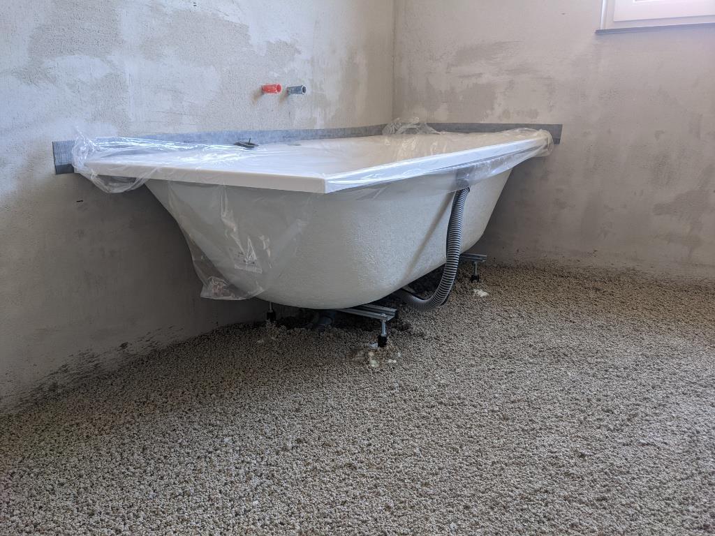

Also entweder Badewanne + Vermauerung auf den Rohboden (Schüttung und Estrich dann davon abschalen bzw. Randdämmstreifen verwenden)
ODER BEIDES auf den Estrich sodass das ganze immer eine Einheit bildet.
  •  Gemeinderat
28.8.2023  (#14)
Die Badewanne ist jedenfalls wohl auf dem Estrich stehend - rundherum ist es ausgeschnitten:
2023/20230828749684.jpg
