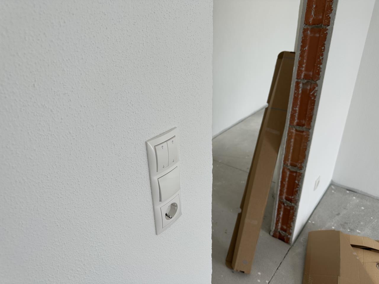

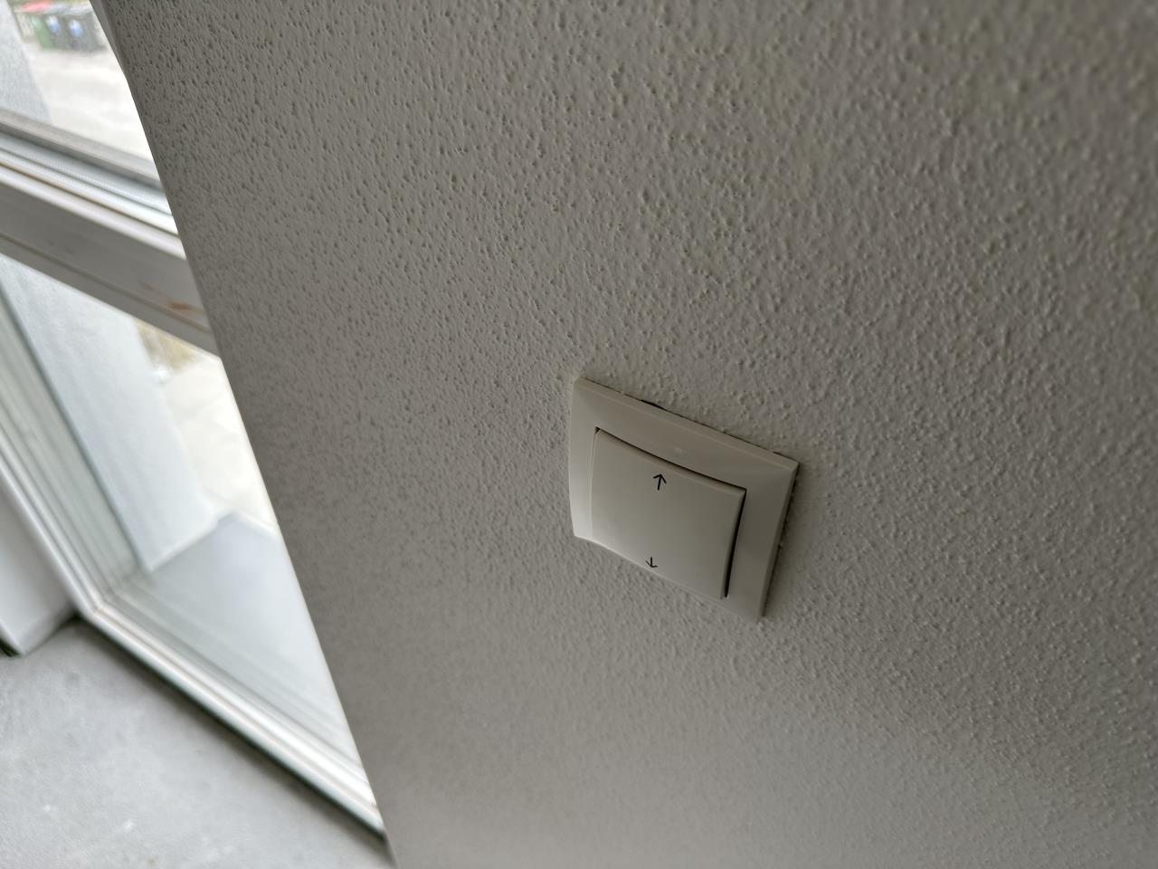

Wir haben es mit KNX gelöst:
1 Taster am Rolladen rauf runter
2023/20230812541523.jpg
1 Taster im Zimmer (Wechselschalter) für alle Rollläden:
2023/20230812591837.jpg
Und je Etage einen Zentraltaster bzw. am Hauseingang einen Zentraltaster für alle Rollläden.

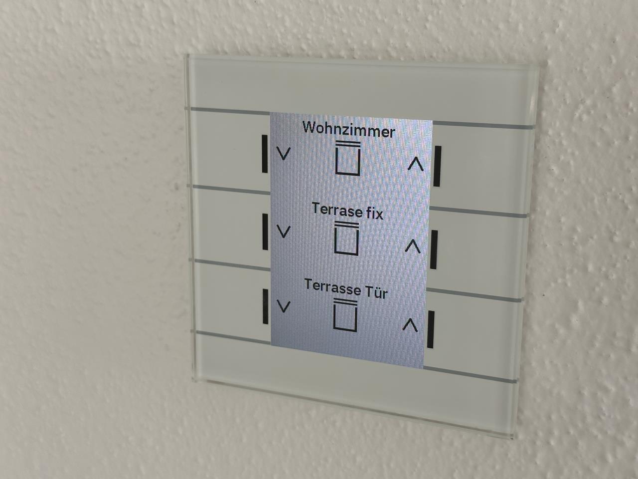

Im Wohnbereich einen MDT Glastaster für die Rollläden Wohnzimmer:
2023/20230812249464.jpg

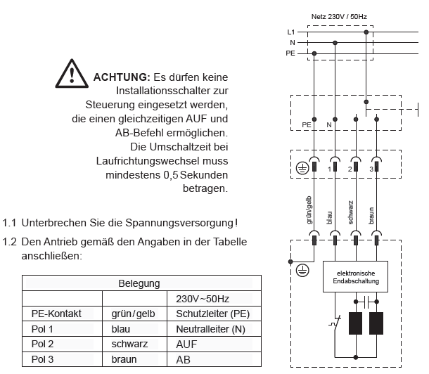

OK, Taster statt Schalter wären mir auch lieber, wenn es eine Automatikfunktion auch kann... und das kann das Relais ja oder?
also einmal tasten und die Rollo fährt bis ganz runter... zwischenstoppen möglich etc.
Mein Motor (Roltop D Elero von Schlotterer) fordert nur einen Schalter der ein gleichzeitiges Auf/Ab verhindert.
Die elektronische Endabschaltung hat der Motor bereits integriert...
2023/20230813673646.png
13.8.2023  (#9)
ja, ist auf/ab verriegelt.
Und einmal kurz in die Gegenrichtung tasten, dann bleibts stehen
