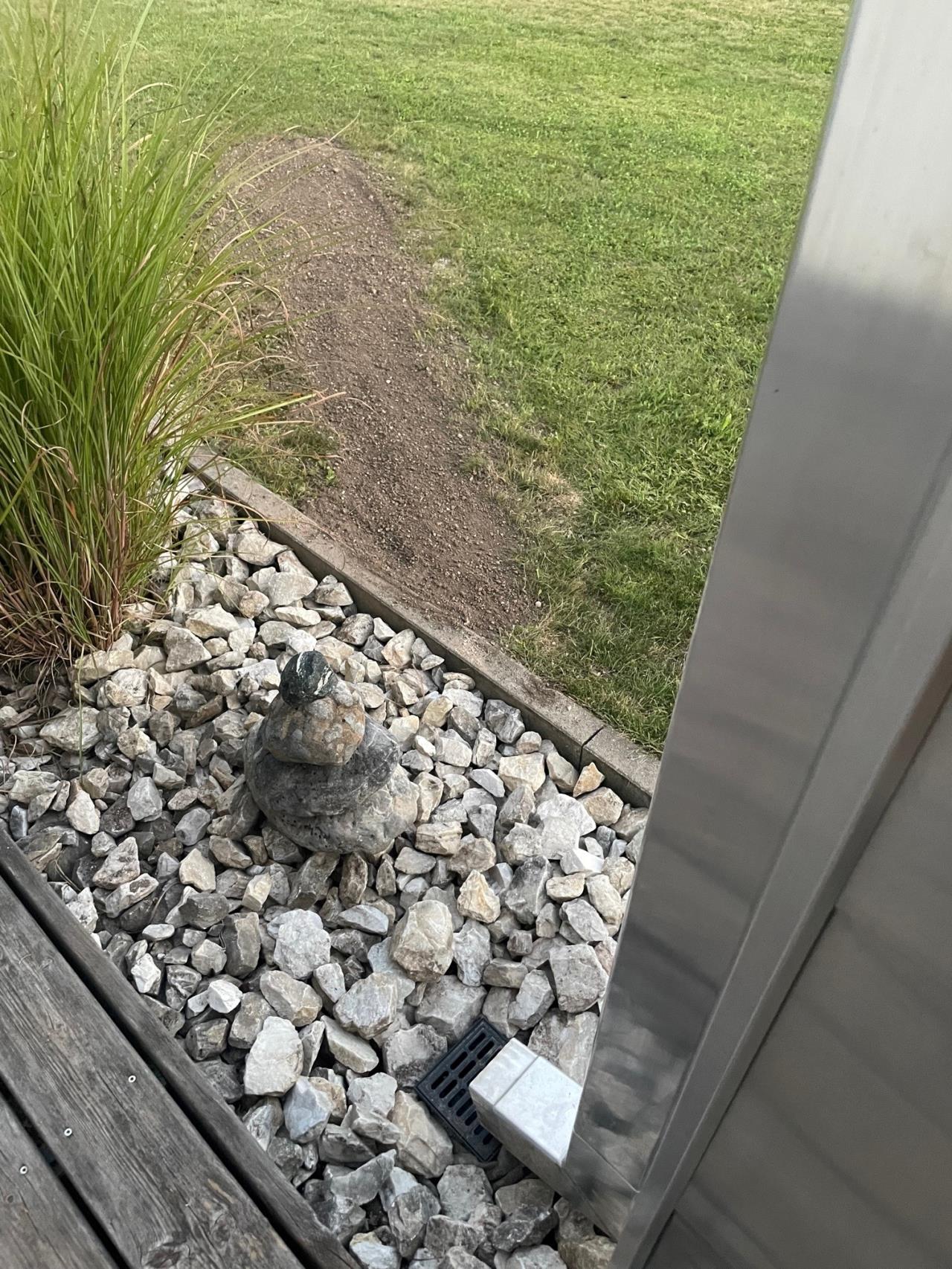

Provisorium:
2023/20230807106475.jpg

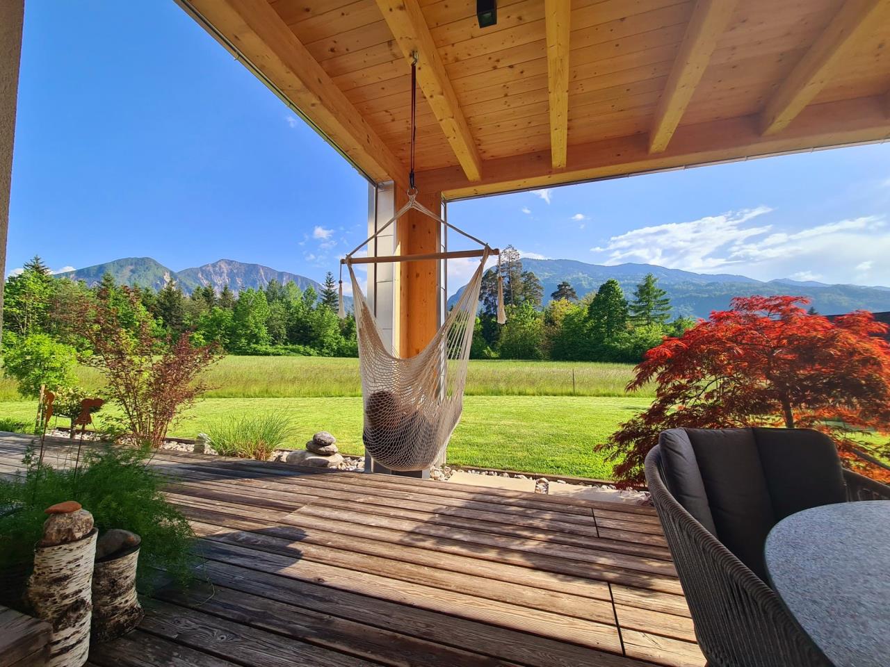

Links an der Säule das Fallrohr. Säule steht auf 2 Krinner M 76x1600-M16

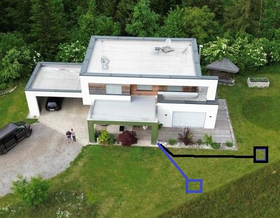

Wo am Grundstück würdet ihr den Sickerschacht/Sickerbox platzieren? Blau oder schwarz?

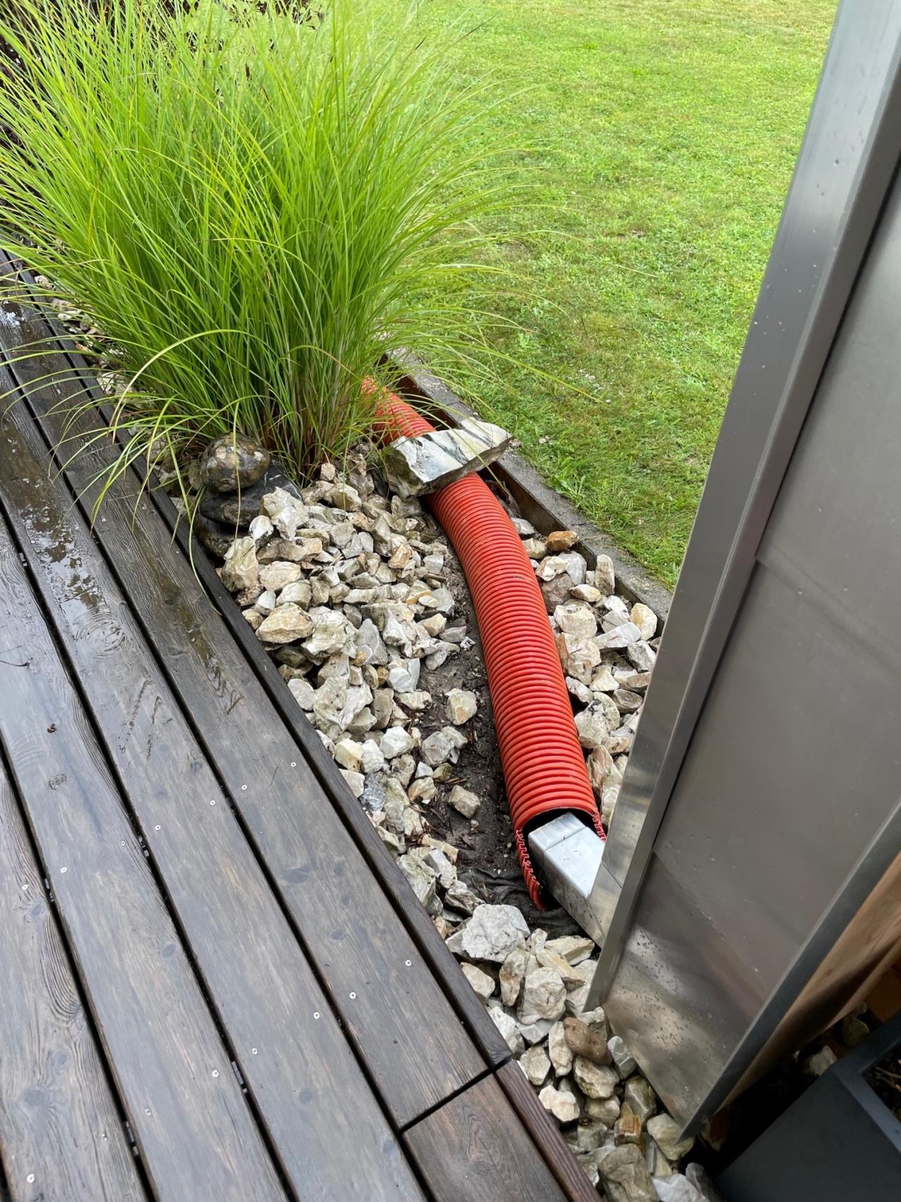

Ich würde den Traufenschotter soweit wie möglich rund um die Terrasse ausräumen und da einen Drainageschlauch rein. Da die Dachrinne anflanschen.
Problem wird bei dir einfach die punktuelle Belastung sein und mit dem Schlauch verteilst du das Wasser auf eine viel grössere Fläche.
Bei uns entwässert genau so eine 50m2 Terrasse.
16.8.2023  (#5)
Hatte ich auch am Radar, aber die Traufe ist zu knapp um da einen Drainschlauch mit Gefälle unterzubringen. Werd wohl ausserhalb der Randleisten entlanggraben und einen Drainageschlauch einbringen, inkl. Sickerbox am Ende.

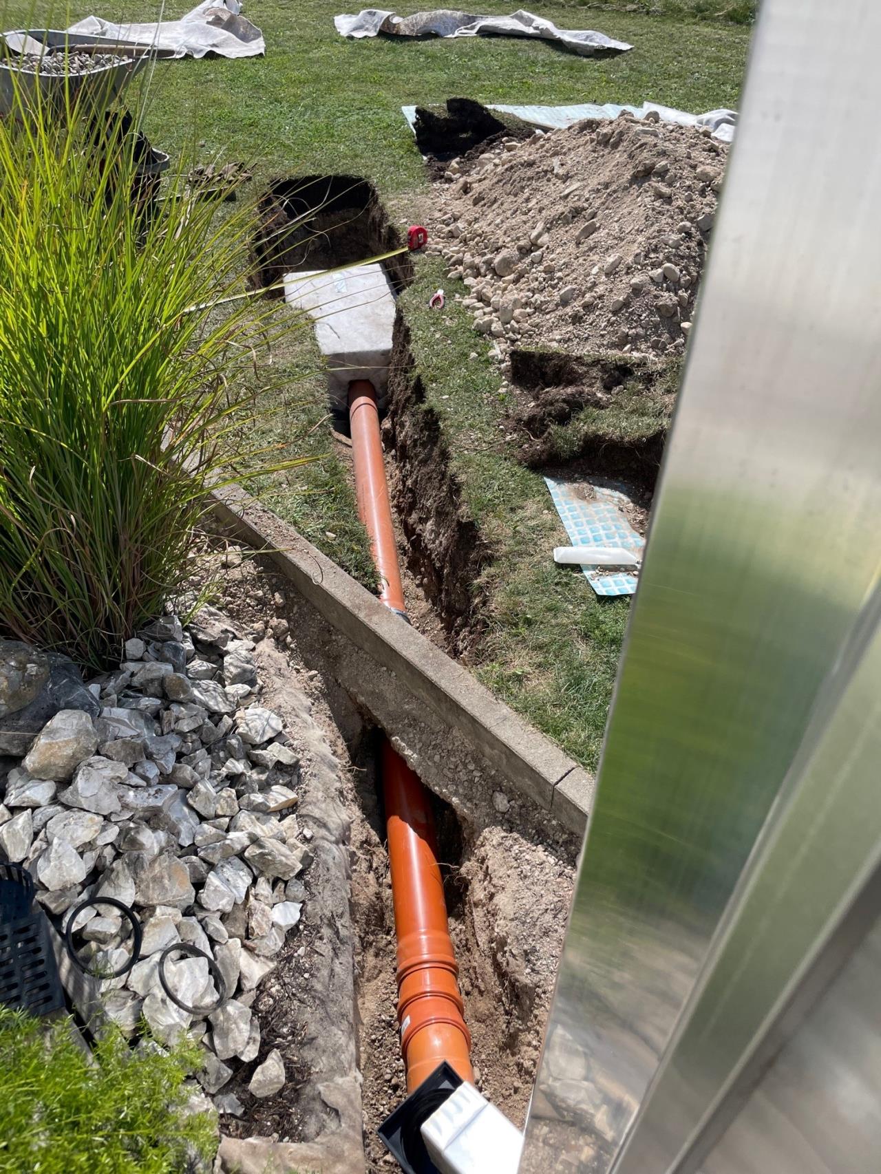

Fertig. Bis auf den Gulli war alles schon zuhause vorhanden. :)
2023/20230911746775.jpg
2023/20230911988491.jpg
  •  precision
14.9.2023  (#8)
Sauber!
Was ist das für ein Schacht? Sind das Betonplatten ?
14.9.2023  (#9)
Das ist eine Sickerbox die wir schon zuhause am Hof rumliegen hatten. Sowas in der Art:
https://www.amazon.de/SystemSchacht-HIDRO-Sickerbox-mineralverst%C3%A4rktem-Polypropylen-Sickerschacht/dp/B08XXGXSFZ/?tag=showlowestprice-21
Flies rum und mit Kies aussen umfüllt. Gibt aber mehrere Möglichkeiten so etwas herzuzstellen.
