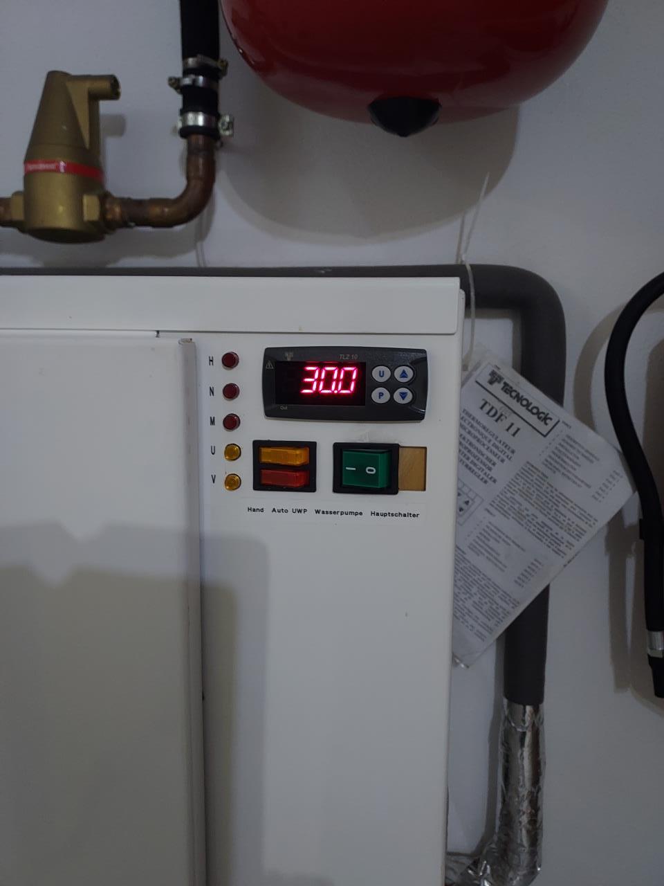

Wir haben eine Erdwärmepumpe ( Tiefenbohrung 110 Meter ) die bisher tadellos funktionierte. Lediglich die damals verbauten Umwälzpumpen waren vom Stromverbrauch nicht mehr aktuell.
Daher habe ich gestern beide Pumpen gegen Hocheffiziezpumpen getauscht. Der Tausch und Anschluss der Pumpen war kein Hexenwerk und heute wollte ich die Pumpen testen.
Nach der gewohnten Vorlaufzeit hat sich die Heizung eingeschaltet und beide Pumpen verrichten lautlos ihren Dienst ( die Solepumpe nimmt 16 W und die Pumpe für den Heizkreislauf 12 W ).
Das Problem: Wird am Display der Heizung die 30 Grad Marke erreicht, schaltet die Heizung ab!? Nachdem die Temp. am Display auf etwa 23 Grad gesunken ist, schaltet sich die Wärmepumpe wieder ein!? Vorher hatte sich die WP WP [Wärmepumpe] erst abgeschalten nachdem die gewünschte Raumtemp. erreicht wurde.
Ist es möglich das durch eine längere Stromabschaltung vor 2 Wochen eine Einstellung verloren gegangen ist? Kann mir nicht vorstellen den Fehler bei den neuen Pumpen zu finden.
Weder am Display der Heizung noch bei den Pumpen wird ein Fehler angezeigt!
Die Erdwärmeheizung ist eine Scroll 8 SW und als Umwälzpumpen sind jetzt die HST HST [Hebeschiebetür] 25-8-180 ( Sole ) und die 25-6-180 ( Heizkreislauf ) im Einsatz.
2023/20230805785259.jpg

durch einen Raumfühler und kein Aussenfühler. Die WP WP [Wärmepumpe] wurde im Sommer 2001 installiert.
Die Soletemparatur liegt am heutigen Tag bei +15 Grad! In der im Bild oben ersichtlichen Beschreibung liegt eine Tabelle der Parameter dabei wo als tiefster Sollwert 5 und als höchster Sollwert 40 eingetragen wurde. Als Setpoint - was immer damit gemeint ist - steht die Zahl 30.
Für mich ist einfach irritierend warum die WP WP [Wärmepumpe] genau bei 30 Grad abschaltet, die Ausschaltemp. auf 22,5 Grad eingestellt wurde und die aktuelle Raumptemp. 22 Grad anzeigt. Wenn ich mich richtig erinnere zeigt die WP WP [Wärmepumpe] Anzeige in den Wintermonaten im Betrieb auch nicht mehr als 33 - 34 Grad an ( kann ich jetzt aber nicht beschwören )
Die beiden Umwälzpumpen wurden von HST HST [Hebeschiebetür] empfohlen da diese mit den bisher verwendeten Grundfos UPS übereinstimmen. Und wie bereits beschrieben laufen die Pumpen und die WP WP [Wärmepumpe] ohne Anzeige von Fehlern einwandfrei.

Wärmepumpenhersteller ist natürlich auf Betriebsurlaub. Trotzdem hat mich deren Chef angerufen und mir mitgeteilt das die Einstellung AUTO der UW-Pumpen für Wärmepumpen nicht geeignet ist weil zu wenig Durchfluss. Also die Pumpen auf höchster Stufe eingestellt. Leider ohne Erfolg - Heizung schaltet wieder bei 30 Grad ab.
Gott sei Dank habe ich den mittlerweile pensionierten Installateur - der die Anlage montiert hatte - telefonisch erreicht und mir 2 Optionen mitgeteilt.
- der SetPoint am Heizungsdisplay sollte auf 35 Grad eingestellt sein ( hatte er damals gemacht ), ansonsten schaltet die Heizung bei 30 Grad ab. Tatsächlich waren nur 30 Grad eingestellt???
SP auf 35 Grad erhöht - leider ohne Erfolg, Heizung schaltet bei 30 Grad ab.
- Option Nr.: 2 wäre das System entlüften. Werde ich morgen versuchen. Bericht folgt...

Es war mit großer Sicherheit Luft! Ich habe heute sehr intensiv eine Entlüftung vorgenommen - 3x mal mit dem Gartenschlauch immer wieder Wasser bis leicht über den Sollwert eingefüllt und dann die Verteiler im EG und DG entlüftet. Beim letzten Entlüften habe ich solange Wasser ablassen bis am Druckmanometer der rote und schwarze Zeiger genau gleich gestanden sind.
Den SetPoint habe ich auf 33 Grad geregelt und beide neuen UWP wurden auf Stufe 2 für eine konstante Geschwindigkeitskurve eingestellt. In dieser Einstellung benötigt die Solepumpe 44W und die Heizkreispumpe 21W. Und die Heizung läuft seit 13:22 nach wie vor einwandfrei.
