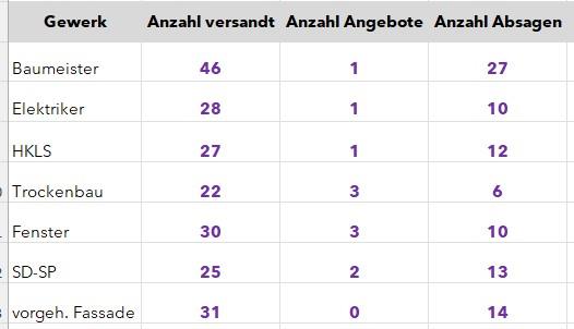

so ists mir bei einer ausschreibung für ein MFH ende vorigen jahres ergangen:
2023/20230807930405.jpg
denke das bild spricht für sich....
(versandt)-(angebote+absage) = nie gemeldet.
was generell gilt: je besser/teurer die lage der baustelle, deste teurer.
und das oftmals um zweistellige prozentbereiche.
  •  fudi6489
9.8.2023  (#19)
Wenn du die Angebote einfach Copy+Paste per Mail an die Firmen geschrieben hast, darfst du dir auch nicht mehr erwarten.
Stell dir den Aufwand und die Kosten vor falls alle ein Angebot erstellt hätten.
Wenn man nur 100€ pro Angebot annimmt, die bei einer ordentlichen Bearbeitung eh viel zu niedrig angesetzt sind, hättest du Kosten von 21000€ verursacht.
Es ist halt ein Teufelskreis: Umso weniger ein Angebot erstellen, umso mehr Firmen werden angeschrieben, und umso weniger haben/wollen sich die Firmen Zeit dafür nehmen.
Es ist immer besser "persönlichen" Kontakt über ein kurzes Telefonat oder vorstellig werden vor Ort zu haben. Dann wird meist eh gesagt: Schick eine Mail durch.
Aber wenn ich als Baumeister eine auch noch so freundliche und gut aufgearbeitete Mail bekommen würde, würde ich auch keinen Finger rühren.
Der Aufwand des Baumeisters ist ein vielfaches höher, als die Mail an x Adressaten zu schicken und das wissen sie auch.
